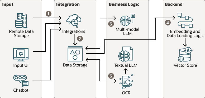

Esta arquitectura ilustra el flujo lógico del procesamiento de documentos, desde la ingestión y el almacenamiento hasta la extracción y la integración descendente. Muestra cómo varios componentes de Oracle Cloud Infrastructure (OCI), incluidos los servicios OCI Document Understanding y OCI Generative AI (LLM de texto y visión), funcionan juntos en una orquestación unificada.
El siguiente diagrama ilustra el flujo lógico.
Los componentes conceptuales que se muestran en el flujo lógico son:
  • Almacenamiento de datos remoto
    • Representa el origen original de los documentos, que puede ser un repositorio externo, un sistema de archivos de empresa o un almacenamiento compartido, como unidades de red, DMS o cubos en la nube.
    • Los documentos se pueden recuperar periódicamente o tras el disparador para su procesamiento.
  • Interfaz de usuario de entrada
    • Un simple punto de entrada orientado al usuario para cargar o enviar documentos.
    • Puede ser un formulario web, un portal interno o un front-end de aplicaciones creado con Oracle Digital Assistant o herramientas similares.
  • Chatbot (opcional)
    • Proporciona acceso conversacional al pipeline.
    • Permite a los usuarios cargar o consultar documentos mediante lenguaje natural (por ejemplo, "Mostrarme todas las facturas por encima de $50 K").
    • Se enruta internamente a la misma capa de ingestión que la interfaz de usuario de entrada.
  • Integraciones
    • Actúa como la capa de orquestación y enrutamiento.
    • Responsable de disparar el pipeline correcto según el tipo de documento o la lógica de negocio. Por ejemplo, OCI Document Understanding más un LLM para documentos estructurados, un LLM de visión para entradas con muchas imágenes.
    • Gestiona la recuperación de errores, los reintentos, la gestión de metadatos y las llamadas de API descendentes a plataformas de datos, CRM o ERP.
  • Almacenamiento de Datos
    • Almacena datos sin procesar y procesados.
    • Normalmente se implanta mediante OCI Object Storage para binarios y Oracle Autonomous AI Database para salidas JSON estructuradas y logs de auditoría.
    • Permite la trazabilidad, el reprocesamiento y los análisis en todo el ciclo de vida del documento.
  • Reconocimiento óptico de caracteres (OCR)
    • Realiza reconocimiento óptico de caracteres, detección de diseño y extracción de pares clave-valor, tablas y texto libre.
    • Produce texto limpio que sirve como entrada para el razonamiento de LLM basado en texto.
    • OCI Document Understanding es determinista y se basa en esquemas, lo que garantiza una calidad de extracción predecible.
  • LLM textual (comando A de Cohere)
    • Consume la salida de OCI Document Understanding y aplica razonamiento, normalización y formato.
    • Gestiona el resumen, la clasificación y la extracción contextual que van más allá del esquema fijo de OCI Document Understanding.
    • Puede limpiar salidas de OCR ruidosas, unificar la nomenclatura de campos e inferir valores faltantes en función del contexto.
  • LLM multimodal (Llama 4 Maverick)
    • Procesa el contenido visual y los diseños complejos que los modelos de solo texto y OCI Document Understanding no pueden interpretar por completo.
    • Maneja gráficos, escritura a mano, sellos, tablas incrustadas como imágenes y continuidad de varias páginas.
    • En flujos combinados, su salida se concilia con OCI Document Understanding y los resultados textuales del LLM para mejorar la integridad y la precisión.
  • Lógica de incrustación y carga de datos
    • Convierte el texto extraído y las imágenes en incrustaciones vectoriales para la búsqueda semántica y la recuperación de documentos.
    • Admite flujos de trabajo de RAG descendentes, lo que permite a los LLM basar las respuestas en datos fácticos y específicos del documento.
    • Se puede implantar mediante OCI Functions o pipelines de ETL personalizados.
  • Tienda de vectores
    • Almacena incrustaciones para texto e imágenes.
    • Permite la recuperación rápida de contenido contextualmente similar y admite preguntas y respuestas generativas sobre conjuntos de documentos empresariales.
    • Las implementaciones comunes incluyen Qdrant, AI Vector Search en Autonomous AI Database u otras tiendas compatibles con OCI.
Este es el flujo de extremo a extremo que se muestra en el diagrama de flujo lógico:
  1. Ingestión de documentos
    • Los documentos se cargan a través de la interfaz de usuario de entrada o se recuperan del almacenamiento de datos remoto.
    • La capa de integración registra metadatos, valida formatos de archivo y dispara el pipeline de procesamiento correspondiente.
    • Los envíos de bots conversacionales utilizan las mismas rutas de API que las cargas manuales.
  2. Almacenamiento y preparación
    • Los archivos se mantienen en OCI Object Storage.
    • Los metadatos y las entradas de estado se escriben en Oracle Autonomous AI Database para auditoría y control.
    • Un disparador de flujo de trabajo (mediante OCI Functions u Oracle Integration) inicia la secuencia de OCR/LLM.
  3. Extracción y enriquecimiento de datos
    • OCI Document Understanding realiza análisis de diseño y OCR, devolviendo texto estructurado.
    • El LLM textual (por ejemplo, Command-A) interpreta este texto, lo limpia y produce salidas normalizadas (JSON o Markdown).
    • Cuando el documento contiene elementos visuales complejos, un texto e imagen que comprende la IA, como Llama 4 Maverick, analiza las imágenes para enriquecer o validar los resultados de la extracción.
    • Ambas salidas se pueden comparar o fusionar mediante la lógica de orquestación (conciliación basada en la confianza).
  4. Integración y carga de conocimientos
    • Los datos finales estructurados y contextualizados pasan a través de un paso de incrustación, transformando el texto o las estadísticas visuales en vectores.
    • El componente Lógica de Embebido y Carga de Datos almacena estos vectores en un almacén de vectores, completando la etapa de integración de RAG.
    • Las aplicaciones descendentes, como los paneles de control de análisis, los portales de búsqueda o los bots conversacionales GenAI, ahora pueden acceder a los datos procesados para la recuperación semántica y la respuesta a preguntas.
Opcionalmente, puede agregar un paso humano en el bucle (HITL) entre los pasos 3 y 4.
  • En esta etapa, un HITL se puede integrar en el flujo en función de una variedad de criterios, incluida la confianza en las respuestas, comprobaciones adicionales del tipo de datos, el formato, etc. Esto puede solicitar al usuario que apruebe o edite los resultados según sea necesario.
  • Dentro de cualquier ruta elegida se puede añadir un HITL para proporcionar una capa adicional de aprendizaje continuo que permita que la solución se adapte y crezca con el uso y mejore la eficacia
  • Activar HITL activado: baja confianza, infracciones de esquema, conciliaciones fallidas, diseño/proveedor no visto o campos críticos para el regulador.
  • Considere el uso de una "regla de graduación": es decir, elimine HITL después de N pases de limpieza consecutivos para un proveedor/diseño determinado.
  • Conservar las correcciones; refinadores y validadores de peticiones de datos de alimentación; rastrear las huellas dactilares del proveedor/diseño.
