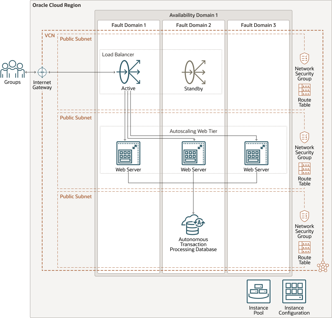

Esta arquitectura de referencia muestra una topología de 3 niveles que consta de un equilibrador de carga (LB), una capa web de autocalificación y una base de datos de alta disponibilidad.
Todos los recursos se despliegan en un único dominio de disponibilidad en una región de Oracle Cloud Infrastructure. El nivel de LB, el nivel web y el nivel de base de datos están aislados en subredes separadas dentro de una única VCN. Los grupos de seguridad de red (NSG) sirven como cortafuegos para regular el tráfico de red hacia y desde los recursos de cada nivel. Una tabla de rutas anexa a cada subred contiene reglas para dirigir el tráfico a destinos fuera de VCN.
El siguiente diagrama ilustra la arquitectura de referencia.

- Equilibrador de carga
El servicio Oracle Cloud Infrastructure Load Balancing proporciona distribución automática del tráfico desde un único punto de entrada hasta varios servidores en el extremo posterior.

- Pool de instancias
Un pool de instancias es un grupo de instancias dentro de una región que se crean a partir de la misma configuración de instancias y se gestionan como un grupo.
- Escalada automática
La escala automática permite ajustar automáticamente el número de instancias de cálculo en un pool de instancias en función de métricas de rendimiento, como la utilización de CPU.
Cuando el pool de instancias se amplía o entra, el juego de backends del equilibrador de carga asociado se actualiza automáticamente.
