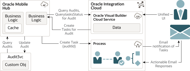

Arquitectura
Esta arquitectura muestra cómo crear una aplicación de auditoría y gobernanza mediante una combinación de servicios de plataforma Oracle Cloud.
  • Los recursos personalizados de REST, como informes o artefactos de auditoría, se crean y exponen mediante un software externo como una aplicación de servicio (SaaS).
  • Oracle Mobile Hub proporciona una capa API sencilla para acceder y almacenar en caché los datos de las API REST de la aplicación SaaS externa.
  • Oracle Visual Builder, que forma parte de la edición empresarial de Oracle Integration, permite crear una interfaz de usuario que proporcione acceso a los datos y consume los servicios de REST de la capa API frontal de Oracle Mobile Hub de una forma segura. También permite a los auditores de revisor y aprobador ver los datos y crear una recopilación de preguntas.
  • El componente Proceso, que forma parte de la edición Enterprise de Oracle Integration, se utiliza para implantar un flujo de trabajo que envía la recopilación de preguntas al auditor original. A continuación, los auditores originales pueden responder a las preguntas y volver a enviar los datos para su aprobación.

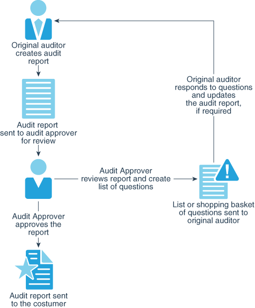

La arquitectura implementa el siguiente flujo de trabajo de ejemplo.
Una compañía de auditoría realiza diversos tipos de auditorías de conformidad para sus clientes. Estas auditorías pueden ser realizadas por contratistas independientes. La empresa de auditoría desea implementar un enfoque de cuatro ojos. Es decir, desean asegurarse de que uno de sus auditores senior esté asignado para revisar las auditorías realizadas por los contratistas independientes. Es posible que el auditor senior tenga algunas preguntas para el auditor original. Estas preguntas se devuelven a los auditores originales, que podrían necesitar modificar los informes de auditoría y responder a las preguntas. Este puede ser un proceso iterativo. Cuando se responden todas las preguntas y se satisface el auditor senior, el informe de auditoría se aprueba y se envía al cliente.
