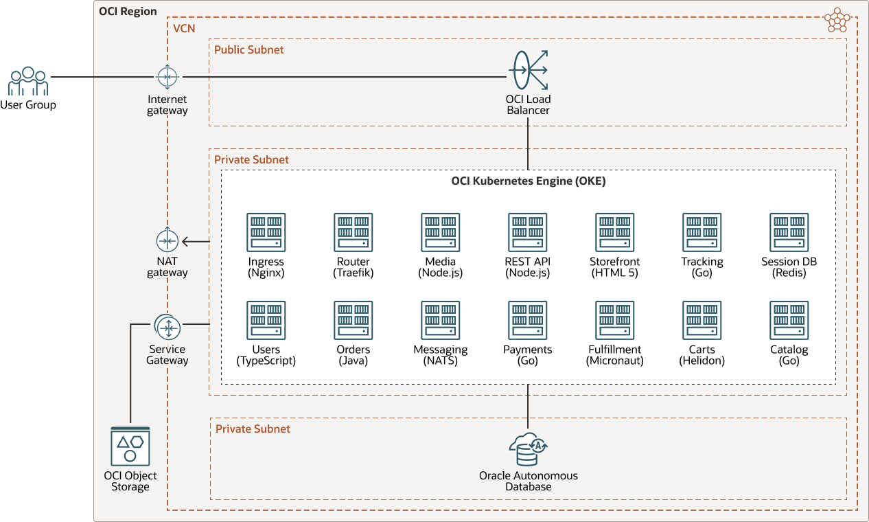

Arquitectura
En una arquitectura de microservicios, cada microservicio realiza una tarea sencilla y se comunica con clientes u otros microservicios mediante mecanismos sencillos como solicitudes de API de REST.
Esta arquitectura de referencia está pensada para una aplicación de comercio electrónico compuesta por varios microservicios políglotas desplegados como contenedores Docker en un cluster de Kubernetes. La persistencia de datos se logra mediante una base de datos de Oracle Autonomous Transaction Processing. Los archivos de imágenes y medios de la aplicación de comercio electrónico se almacenan en Oracle Cloud Infrastructure Object Storage.
En el diagrama siguiente se ilustra la arquitectura.

La arquitectura tiene los siguientes componentes:
  • Región
    Una región de Oracle Cloud Infrastructure es un área geográfica localizada que contiene uno o más centros de datos, que alojan dominios de disponibilidad. Las regiones son independientes entre sí y pueden separarse grandes distancias (entre países o incluso continentes).
  • Dominio de disponibilidad
    Los dominios de disponibilidad son centros de datos independientes dentro de una región. Los recursos físicos de cada dominio de disponibilidad están aislados de los recursos de los otros dominios de disponibilidad, lo que proporciona tolerancia a fallos. Los dominios de disponibilidad no comparten infraestructura, como la alimentación o la refrigeración, ni la red interna del dominio de disponibilidad. Por tanto, un fallo en un dominio de disponibilidad no debería afectar a los demás dominios de disponibilidad de la región.
  • Dominios de errores
    Un dominio de errores es una agrupación de hardware e infraestructura dentro de un dominio de disponibilidad. Cada dominio de disponibilidad tiene tres dominios de errores con energía y hardware independientes. OCI Kubernetes Engine gestiona la distribución de los nodos en el cluster en varios dominios de errores. Por lo tanto, la aplicación en contenedores está protegida contra fallos en el servidor físico, el mantenimiento del sistema y fallos de alimentación en un dominio de errores.
  • Red y subredes virtuales en la nube (VCN)
    Una VCN es una red personalizable definida por software que se configura en una región de Oracle Cloud Infrastructure. Al igual que las redes de los centros de datos tradicionales, las redes virtuales le proporcionan el control de su entorno de red. Una VCN puede tener varios bloques de CIDR no superpuestos que puede cambiar después de crear la VCN. Puede segmentar una VCN en subredes, las cuales se pueden acotar a una región o a un dominio de disponibilidad. Cada subred está formada por un rango contiguo de direcciones que no se solapan con las demás subredes de la VCN. Puede cambiar el tamaño de una subred después de la creación. Una subred puede ser pública o privada.
  • Gateway de servicio
    Un gateway de servicios proporciona acceso desde una VCN a otros servicios, como Oracle Cloud Infrastructure Object Storage. El tráfico desde la VCN al servicio Oracle recorre el tejido de red de Oracle y no atraviesa Internet.
  • Gateway de traducción de direcciones de red (NAT)
    Un gateway de NAT permite que los recursos privados de una VCN accedan a los hosts en Internet, sin exponer dichos recursos a las conexiones de Internet entrantes.
  • Gateway de Internet
    Un gateway de Internet permite el tráfico entre las subredes públicas de una VCN y la red pública de Internet.
  • Autonomous Transaction Processing
    Oracle Autonomous Transaction Processing es un servicio de base de datos de autogestión, autoseguridad y autorreparación optimizado para las cargas de trabajo de procesamiento de transacciones. No necesita configurar ni gestionar ningún hardware, ni instalar ningún software. Oracle Cloud Infrastructure gestiona la creación, la copia de seguridad, la aplicación de parches, el cambio de versión y el ajuste de la base de datos.
  • Almacenamiento de objetos
    OCI Object Storage proporciona acceso a grandes cantidades de datos estructurados y no estructurados de cualquier tipo de contenido, incluidas copias de seguridad de base de datos, datos analíticos y contenido enriquecido, como imágenes y vídeos. Puede almacenar datos de forma segura directamente desde Internet o desde la plataforma en la nube. Puede ampliar el almacenamiento sin experimentar ninguna degradación del rendimiento ni de la fiabilidad del servicio.
    En esta arquitectura, los activos de medios de la aplicación se almacenan en Oracle Cloud Infrastructure Object Storage en un cubo de la clase de almacenamiento estándar.
  • Kubernetes Engine
    Oracle Cloud Infrastructure Kubernetes Engine (OCI Kubernetes Engine u OKE) es un servicio totalmente gestionado, escalable y de alta disponibilidad que puede utilizar para desplegar las aplicaciones en contenedores en la nube. Especifique los recursos informáticos que necesitan sus aplicaciones y Kubernetes Engine los aprovisionará en Oracle Cloud Infrastructure en un arrendamiento existente. OKE utiliza Kubernetes para automatizar el despliegue, la ampliación y la gestión de aplicaciones en contenedores en clusters de hosts.
    En el siguiente diagrama se muestran las interacciones entre los microservicios en contenedores de esta arquitectura:
    mushop-infraestructura-expand-oracle.zip
    El servicio DNS enruta el tráfico desde la red pública de Internet a través de un firewall de aplicación web (WAF) al equilibrador de carga, que reenvía las solicitudes entrantes a un microservicio de entrada (Nginx). El microservicio de entrada envía tráfico a un microservicio de enrutador (Traefik). En función de la naturaleza de las solicitudes, el microservicio de enrutador las enruta a los microservicios adecuados de la aplicación. Además de interactuar con otros microservicios, muchos de ellos también interactúan con los servicios de Oracle Cloud Infrastructure: OCI Object Storage, OCI API Gateway, OCI Functions, OCI Email Delivery, OCI Streaming y Oracle Autonomous Database.
