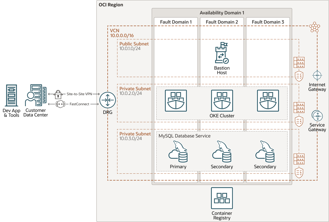

Arquitectura
Esta arquitectura de referencia contiene un nivel de base de datos de alta disponibilidad, creado con MDS y un cluster de OKE.
El siguiente diagrama ilustra esta arquitectura de referencia.
arquitectura-kubernetes-mysql-oci-oracle.zip
Al desplegar MDS en una subred de dominio activo, MDS desplegará un cluster de instancias de MySQL, con una instancia en cada dominio de errores para proporcionar la redundancia. Una instancia es la principal y las otras dos instancias son las secundarias. La base de datos primaria incluye un único punto final que permite las lecturas y escrituras en la base de datos, mientras que los secundarios reciben datos replicados de la base de datos primaria. No se permite el acceso directo a los secundarios.
En caso de fallo o switchover manual, uno de los secundarios se convierte en el nuevo principal y se le redirige el punto final. Esto significa que la dirección IP de punto final nunca cambia y no es necesario actualizar la aplicación. OCI gestiona los aspectos de alta disponibilidad de la base de datos.
La arquitectura incluye un cluster de OKE, que funciona con Oracle Cloud Infrastructure Registry para alojar aplicaciones desarrolladas y desplegables nativas en la nube.
La arquitectura tiene los siguientes componentes:
- Host bastión
El host bastión es una instancia informática que sirve como punto de entrada seguro y controlado a la topología desde fuera de la nube. El host bastión se aprovisiona normalmente en una zona desmilitarizada (DMZ). Permite proteger recursos confidenciales colocándolos en redes privadas a las que no se puede acceder directamente desde fuera de la nube. La topología tiene un único punto de entrada conocido que puede supervisar y auditar con regularidad. Por lo tanto, puede evitar exponer los componentes más sensibles de la topología sin comprometer el acceso a ellos.
 - Container Engine para Kubernetes
Oracle Cloud Infrastructure Container Engine for Kubernetes es un servicio totalmente gestionado, escalable y disponible que puede utilizar para desplegar las aplicaciones en contenedores en la nube. Especifique los recursos informáticos que necesitan sus aplicaciones y Container Engine for Kubernetes los aprovisionará en Oracle Cloud Infrastructure en un arrendamiento existente. Container Engine for Kubernetes utiliza Kubernetes para automatizar el despliegue, el ajuste y la gestión de aplicaciones en contenedores en clusters de hosts.
 - Servicio de base de datos Oracle MySQL
Oracle MySQL Database Service es un servicio de base de datos de Oracle Cloud Infrastructure (OCI) totalmente gestionado que permite a los desarrolladores desarrollar y desplegar rápidamente aplicaciones seguras nativas de la nube. Optimizado y disponible exclusivamente en OCI, Oracle MySQL Database Service está 100% diseñado, gestionado y soportado por los equipos de ingeniería de OCI y MySQL.
Oracle MySQL Database Service cuenta con un motor de análisis integrado y de alto rendimiento (HeatWave) para ejecutar sofisticados análisis en tiempo real directamente en una base de datos MySQL operativa.
 - Registro
Oracle Cloud Infrastructure Registry es un registro gestionado por Oracle que permite simplificar el flujo de trabajo de desarrollo a producción. El registro facilita el almacenamiento, el uso compartido y la gestión de artefactos de desarrollo, como imágenes de Docker. La arquitectura altamente disponible y escalable de Oracle Cloud Infrastructure garantiza que puede desplegar y gestionar sus aplicaciones de forma fiable.
 - Región
Una región de Oracle Cloud Infrastructure es un área geográfica localizada que contiene uno o más centros de datos, denominados dominios de disponibilidad. Las regiones son independientes de otras regiones y las grandes distancias pueden separarse (entre países e incluso continentes).
 - Red virtual en la nube (VCN) y subred
Una VCN es una red personalizable definida por software que se configura en una región de Oracle Cloud Infrastructure. Al igual que las redes de centros de datos tradicionales, las VCN le proporcionan un control total de su entorno de red. Una VCN puede tener varios bloques CIDR no superpuestos que puede cambiar después de crear la VCN. Puede segmentar una VCN en subredes que se pueden acotar a una región o a un dominio de disponibilidad. Cada subred consta de un rango contiguo de direcciones que no se solapan con las demás subredes de VCN. Puede cambiar el tamaño de una subred después de la creación. Una subred puede ser pública o privada.
 - Dominios de disponibilidad
Los dominios de disponibilidad son centros de datos independientes dentro de una región. Los recursos físicos de cada dominio de disponibilidad están aislados de los recursos de los otros dominios de disponibilidad, lo que proporciona tolerancia a fallos. Los dominios de disponibilidad no comparten una infraestructura tal como la alimentación, la refrigeración o la red interna del dominio de disponibilidad. Por tanto, es poco probable que un fallo en un dominio de disponibilidad afecte a los otros dominios de disponibilidad de la región.
 - Dominios de errores
Un dominio de errores es una agrupación de hardware e infraestructura dentro de un dominio de disponibilidad. Cada dominio de disponibilidad tiene tres dominios de errores con hardware y potencia independientes. Cuando distribuye recursos entre varios dominios de errores, sus aplicaciones pueden tolerar fallos en el servidor físico, el mantenimiento del sistema y los fallos de alimentación dentro de un dominio de errores.
 - Gateway de enrutamiento dinámico (DRG)
El DRG es un enrutador virtual que proporciona una ruta para el tráfico de red privada entre una VCN y una red fuera de la región, como una VCN en otra región de Oracle Cloud Infrastructure, una red local o una red en otro proveedor en la nube.
 - Gateway de servicio
El gateway de servicios proporciona acceso desde una VCN a otros servicios, como Oracle Cloud Infrastructure Object Storage. El tráfico desde la VCN al servicio Oracle recorre el tejido de red de Oracle y no internet.
 - Gateway de internet
El gateway de Internet permite el tráfico entre las subredes públicas de una VCN y la red pública de Internet.
 - Lista de Seguridad
Para cada subred, puede crear reglas de seguridad que especifiquen el origen, el destino y el tipo de tráfico que se debe permitir dentro y fuera de la subred.
 - Tabla de rutas
Las tablas de rutas virtuales contienen reglas para enrutar el tráfico desde subredes a destinos fuera de una VCN, normalmente a través de gateways.
