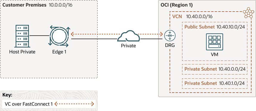

En esta arquitectura de referencia se muestra cómo configurar una conexión FastConnect entre la red local y la red virtual en la nube (VCN).
En el siguiente diagrama, se muestra esta arquitectura.

Esta arquitectura tiene los siguientes componentes:
  • Red local
    Red local utilizada por la organización.
  • FastConnect
    Oracle Cloud Infrastructure FastConnect proporciona una forma sencilla de crear una conexión dedicada y privada entre el centro de datos y Oracle Cloud Infrastructure. FastConnect proporciona opciones de mayor ancho de banda y una experiencia de red más fiable en comparación con las conexiones basadas en Internet.
  • Red virtual en la nube (VCN) y subred
    Una VCN es una red personalizable y definida por software que se configura en una región de Oracle Cloud Infrastructure. Al igual que las redes de centros de datos tradicionales, las VCN le proporcionan un control total de su entorno de red. Una VCN puede tener varios bloques CIDR que no se superpongan y que puede cambiar después de crear la VCN. Puede segmentar una VCN en subredes, cuyo ámbito puede ser una región o un dominio de disponibilidad. Cada subred está formada por un rango de direcciones contiguas que no se solapan con las demás subredes de la VCN. Puede cambiar el tamaño de una subred después de la creación. Una subred puede ser pública o privada.
  • Subredes
    Subdivisiones definidas en una VCN. Una subred tiene un rango consecutivo de direcciones IP que no se solapan con otras subredes de VCN.
  • Gateway de enrutamiento dinámico (DRG)
    El DRG es un enrutador virtual que proporciona una ruta de acceso para el tráfico de red privada entre las VCN de la misma región, entre una VCN y una red fuera de la región, como una VCN de otra región de Oracle Cloud Infrastructure, una red local o una red de otro proveedor en la nube.
  • IPv4 e IPv6
    Esquemas de direcciones utilizados para las redes. IPv6 solo se admite en US Government Cloud.
  • Intercambio de tráfico privado
    Amplía la infraestructura existente mediante direcciones IP privadas.
  • Intercambio de tráfico público
    Permite el acceso a los servicios públicos de Oracle Cloud Infrastructure mediante una conexión privada en lugar de Internet.
  • circuito virtual
    Ruta de acceso privada utilizada para conectar las ubicaciones locales y Oracle Cloud Infrastructure. Puede incluir varias líneas, físicas o lógicas, según los requisitos y capacidades del proveedor de línea.
