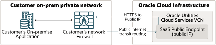

Arquitectura 1: Integración de una aplicación externa con los servicios de Oracle Utilities Cloud mediante API de servicio web públicas (internet)
En su forma más sencilla, la integración entre la aplicación alojada en su red privada/corporativa y los servicios de Oracle Utilities Cloud se puede lograr a través de la red pública de Internet. Las API de REST en los servicios de Oracle Utilities Cloud se exponen de forma segura a la red pública de Internet, de modo que si una aplicación local necesita acceder a las API de REST, puede hacerlo siempre y cuando la aplicación tenga acceso a la red pública de Internet. Del mismo modo, los servicios de Oracle Utilities Cloud pueden acceder a los puntos finales del servicio web expuestos a la red pública de Internet (IP pública), es decir, si los puntos finales del servicio web de la aplicación local están expuestos a la red pública de Internet, estos pueden ser consumidos por los servicios de Oracle Utilities Cloud. Se puede configurar un firewall en la red corporativa para exponer los puntos finales privados de cualquier aplicación a la red pública de Internet. Aunque esto constituye el canal de comunicación más simple posible, la transmisión por Internet pública requiere una estrecha consideración de la seguridad, disponibilidad y fiabilidad que puede proporcionar la red pública de Internet.

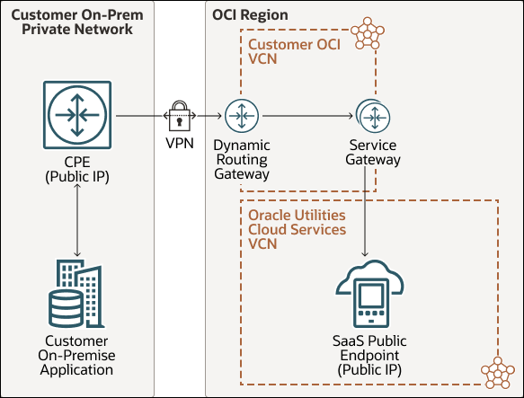

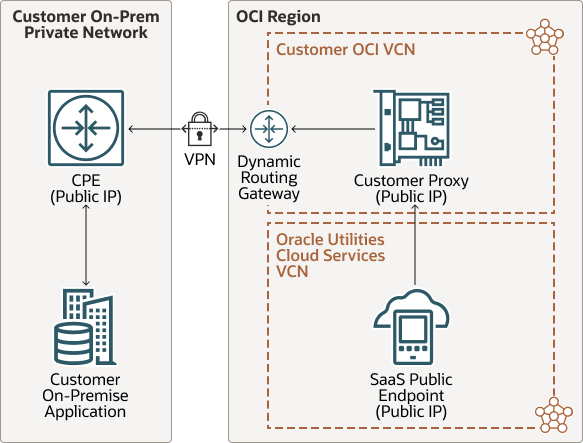

Arquitectura 2. Integración de una aplicación externa con los servicios de Oracle Utilities Cloud mediante VPN Connect para API de servicio web privadas
Flujo de reenvío: configure la comunicación de salida:
Flujo inverso:
En esta arquitectura, la aplicación externa realiza llamadas de API de servicio web privado a través de la red pública de Internet, protegida por una VPN ampliada, que crea una conexión segura entre la red privada corporativa y la VCN en Oracle Cloud Infrastructure (OCI). En las redes OCI, la comunicación entre la VCN de los servicios de Oracle Utilities Cloud (red virtual en la nube) y la VCN utiliza el gateway de servicios. VPN Connect requiere la configuración de CPE (equipo local de cliente), que interactúa con VPN DRG (gateway de enrutamiento dinámico), lo que crea un túnel de cifrado IPSEC a través de Internet y protege toda la información que fluye a través del túnel. Oracle Identity Cloud Service proporciona la autenticación.
A su vez, el servicio Oracle Utilities Cloud realiza llamadas de servicio web a la aplicación externa mediante el uso de métodos de autenticación soportados por el servicio Oracle Utilities Cloud, como credenciales de cliente OAuth/autenticación básica, a través de la VPN. Tenga en cuenta que los servicios de Oracle Utilities Cloud pueden realizar llamadas de API solo a direcciones IP públicas, si las API externas son privadas, necesita la configuración adecuada para garantizar que las API externas tengan IP públicas; por ejemplo: un proxy inverso/cliente mencionado en el diagrama de arquitectura anterior para exponer los puntos finales de su API privada a través de IP pública. La aplicación externa publica datos en OCI Object Storage mediante las API de REST.
Si los certificados digitales de la aplicación externa no son emitidos por una autoridad de certificación, puede utilizar un único proxy inverso, con certificado firmado, para proxy para varias aplicaciones del centro de datos. Puede configurar el proxy inverso descrito en el ejemplo anterior, ya sea en su centro de datos o en su VCN en OCI.

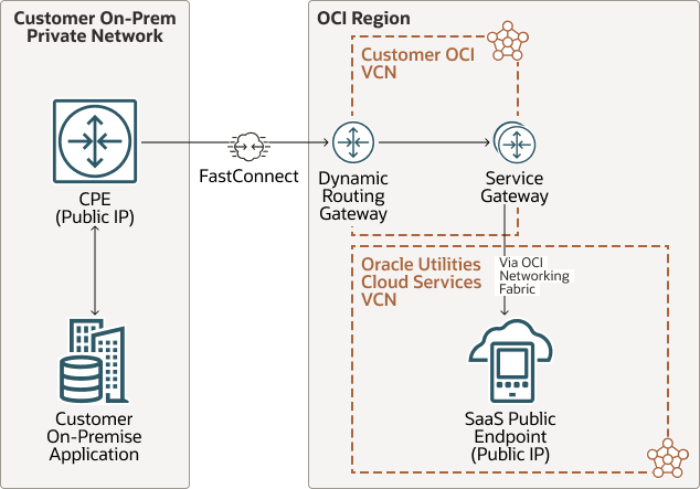

Arquitectura 3. Integración de una aplicación externa con los servicios de Oracle Utilities Cloud mediante FastConnect para API de servicios web privados
Flujo inverso:
También se puede utilizar otra opción de enrutamiento privado de FastConnect para conectar su red privada/corporativa con la red OCI (VCN de OCI). FastConnect proporciona un punto de entrada a OCI para una línea privada dedicada entre el centro de datos y OCI para permitir la transferencia de datos de gran ancho de banda a través de un canal altamente seguro. La comunicación de FastConnect requiere que el DRG de FastConnect se configure en la VCN de OCI junto con una línea dedicada que pueda conectar el CPE con el DRG de FastConnect que se va a configurar, lo que a su vez interactúa con el gateway de servicio o el proxy (si está disponible) en la VCN, según la dirección de la comunicación. En las redes OCI, la comunicación entre la VCN de Oracle Utilities Cloud Service (red virtual en la nube) y la VCN utiliza el gateway de servicio o el proxy en función de la dirección de la llamada de API.
