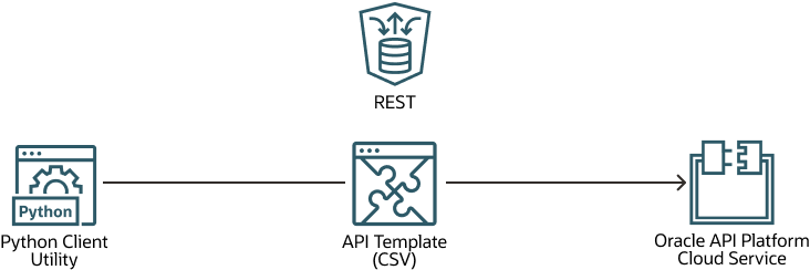

Puede desarrollar un script de utilidad Python que cargue y despliegue API en Oracle API Platform Cloud Service mediante la API de REST del servicio de gestión.
Descripción de la ilustración upload-utility-bulk-api-platform-cloud-service.png
load-utility-bulk-api-platform-cloud-service.zip
Utilice el siguiente flujo de trabajo para desarrollar una utilidad Python:
- Cree un archivo de ayuda de configuración de Python (
.py) donde configure la entrada del programa de utilidad, defina los puntos finales de REST, los detalles de conexión al servidor de Oracle API Platform Cloud Service y las variables de plantilla JSON que se transfieren al programa de utilidad de carga. - Cree un archivo CSV que contenga la información de las API. Cada fila representa una API. Puede utilizar la información de cada fila para crear objetos JavaScript en notación JSON para cada solicitud.
- Desarrollará el script de la utilidad Python principal que consulta al usuario sus credenciales para desplegar varias API de una en una a API Platform Cloud Service.
- Ejecute la utilidad Python principal, script
.pypara disparar todo el proceso.
