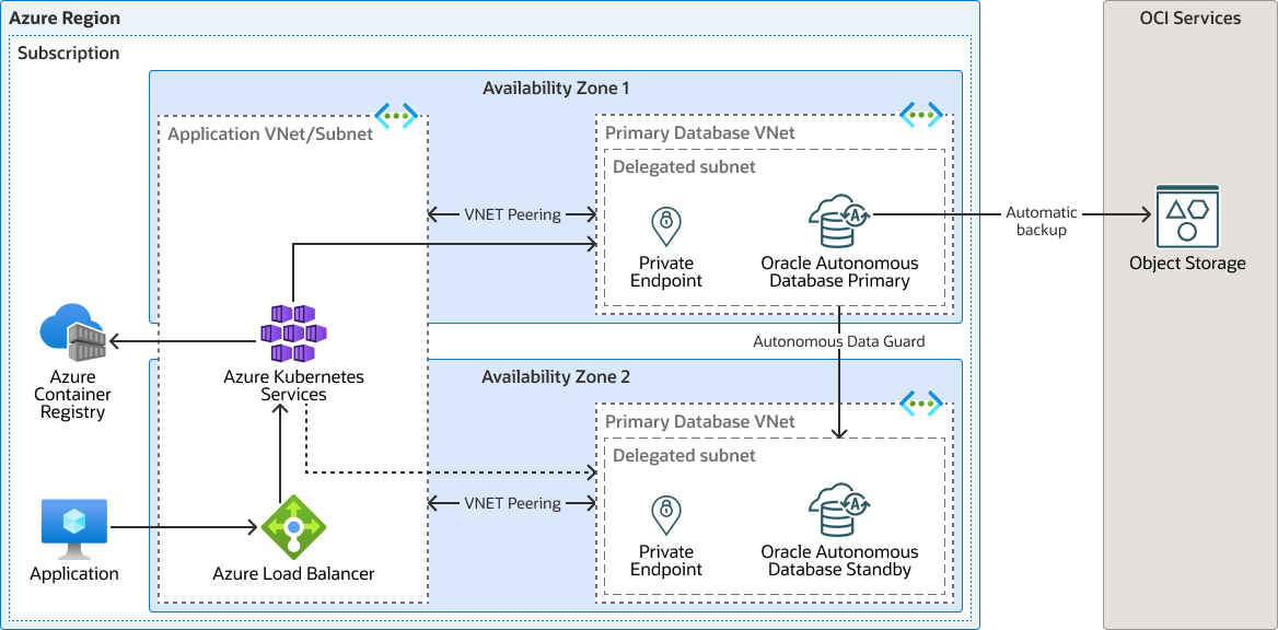

Arquitectura
Esta arquitectura de referencia describe algunas de las mejores prácticas para desplegar Oracle Autonomous Database en una región de zona de disponibilidad múltiple (AZ) de Microsoft Azure.
Las prácticas de continuidad del negocio y las topologías de alta disponibilidad siempre se deben tener en cuenta al diseñar aplicaciones de base de datos esenciales. La siguiente arquitectura muestra una aplicación en contenedores con Azure Kubernetes Service (AKS). Las imágenes de contenedor se almacenan en el registro de contenedores de Azure. Los usuarios acceden a la aplicación externamente a través de un equilibrador de carga público. Dado que Oracle Autonomous Database es un servicio PaaS, no hay ningún control administrativo sobre el que se aprovisionará AZ la instancia de Autonomous Database. Sin embargo, en el improbable caso de un fallo de AZ de Azure, Oracle garantiza que una base de datos en espera de Autonomous Data Guard local siempre se despliegue en una AZ (centro de datos) diferente de su principal.
Si se necesita la afinidad de la aplicación a la base de datos, Autonomous Database proporciona una vista de base de datos consultable por el usuario para determinar su ubicación AZ. Una vez determinado el AZ de Autonomous Database, las redes se pueden alinear según corresponda.En el siguiente diagrama, la red virtual de aplicaciones (VNet) se conecta a la base de datos VNet en la zona de disponibilidad 1 (AZ1) mediante el intercambio de tráfico VNet. La aplicación alojada en AKS accede a la base de datos a través de un punto final privado que se conecta a la subred delegada de Oracle Database@Azure. Si se necesita continuidad de negocio de varias zonas autónomas, Autonomous Data Guard se puede activar opcionalmente, en cuyo caso se trata de la zona de disponibilidad 2 (AZ2). Autonomous Data Guard mantiene sincronizadas la base de datos primaria y la base de datos en espera local y realiza un failover automáticamente en caso de una interrupción de AZ primaria. Las copias de seguridad automáticas gestionadas por Oracle siempre están activadas por defecto.
El siguiente diagrama ilustra esta arquitectura de referencia.
autonomous-database-db-azure-diagram-oracle.zip

- Las subredes de base de datos principal y en espera deben estar en VNets distintos configurados con rangos de enrutamiento entre dominios (CIDR) sin clase de IP no solapada.
- El nivel de aplicación (AKS, Docker, VM, etc.) debe abarcar al menos dos AZ, con la aplicación VNet conectada a VNet principal y en espera de Autonomous Database.
- Opcionalmente, las aplicaciones cliente se pueden configurar para utilizar la continuidad de aplicaciones transparente (TAP) de Oracle para maximizar la disponibilidad durante las interrupciones planificadas y no planificadas.
