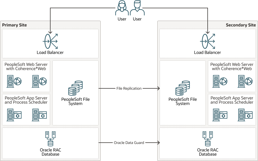

Esta arquitectura muestra una solución Oracle Maximum Availability Architecture (Oracle MAA) para PeopleSoft. La arquitectura de alta disponibilidad de PeopleSoft está en capas sobre las arquitecturas de máxima disponibilidad de Oracle Database y Oracle Fusion Middleware, incluido un sitio secundario para proporcionar continuidad del negocio en caso de fallo de un sitio principal.
A continuación, se muestra una arquitectura de Oracle MAA de pila completa, incluidos los sitios principales y secundarios. El sitio secundario es una réplica del principal.
peopleoft-maa-arch-oracle.zip
Cada sitio consta de lo siguiente:
  • Un equilibrador de carga HTTPS para servicios de aplicaciones basados en web
  • Dos servidores que alojan el dominio de PeopleSoft Pure Internet Architecture (PIA)
  • Dos servidores que alojan el servidor de aplicaciones PeopleSoft y los dominios del programador de procesos
  • Un sistema de archivos compartido para el software de aplicación PeopleSoft y el repositorio de informes
  • Una base de datos Oracle Real Application Clusters (Oracle RAC), con dos servidores de base de datos y almacenamiento compartido
  • Oracle Active Data Guard, que permite el enrutamiento de "principalmente operaciones de lectura" a la base de datos en espera manteniendo la base de datos en espera actualizada con la base de datos principal
Tanto el sistema de archivos compartido de nivel de aplicación como la base de datos se replican en el sitio secundario: el nivel de aplicación mediante rsync y el nivel de base de datos mediante Oracle Data Guard.
Los datos de la segunda ubicación se mantienen sincronizados con los principales mediante el uso de los mecanismos de replicación adecuados.
  • Para la propia base de datos, Oracle Active Data Guard garantiza que la base de datos en espera se mantenga sincronizada y transaccionalmente consistente.
  • Para la salida del sistema de archivos generada durante el funcionamiento de la aplicación, rsync se utiliza para replicar con frecuencia la salida en otra región. Habrá una pequeña brecha que resolver identificando los componentes del sistema de archivos que faltan y determinando la acción que se debe realizar para cada uno.
