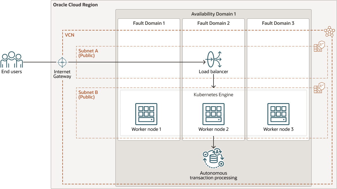

Despliegue OCI Kubernetes Engine (OKE) con la base de datos de Oracle Autonomous Transaction Processing (ATP) para crear, desplegar y gestionar aplicaciones nativas en la nube de forma fiable mediante la tecnología de base de datos Oracle en Oracle Cloud Infrastructure.
Arquitectura
Despliegue Oracle Cloud Infrastructure Kubernetes Engine (OKE) con la base de datos Oracle Autonomous Transaction Processing (ATP) para crear, desplegar y gestionar aplicaciones nativas en la nube de forma fiable mediante la tecnología de base de datos Oracle en Oracle Cloud Infrastructure.
En el siguiente diagrama se ilustra la arquitectura.

La arquitectura tiene los siguientes componentes:
  • Regiones
    Una región de Oracle Cloud Infrastructure es un área geográfica localizada que contiene uno o más centros de datos, denominados dominios de disponibilidad. Las regiones son independientes entre sí y puede haber grandes distancias que las separen (entre países e incluso continentes).
  • Dominios de disponibilidad
    Los dominios de disponibilidad son centros de datos independientes dentro de una región. Los recursos físicos de cada dominio de disponibilidad están aislados de los recursos de los otros dominios de disponibilidad, lo que proporciona tolerancia a fallos. Los dominios de disponibilidad no comparten infraestructura, como la alimentación o la refrigeración, ni la red interna del dominio de disponibilidad. Por lo tanto, un fallo en un dominio de disponibilidad no debería afectar a los otros dominios de disponibilidad de la región.
  • Dominios de errores
    Un dominio de errores es una agrupación de hardware e infraestructura dentro de un dominio de disponibilidad. Cada dominio de disponibilidad cuenta con tres dominios de errores con energía y hardware independientes. OCI Kubernetes Engine gestiona la distribución de los nodos en el cluster en varios dominios de errores. Por lo tanto, la aplicación en contenedores está protegida contra fallos en el servidor físico, el mantenimiento del sistema y fallos de alimentación en un dominio de errores.
  • Red y subredes virtuales en la nube (VCN)
    Una VCN es una red personalizable y definida por software que puede configurar en una región de Oracle Cloud Infrastructure. Al igual que las redes de los centros de datos tradicionales, las redes virtuales le proporcionan el control de su entorno de red. Una VCN puede tener varios bloques de CIDR no superpuestos que puede cambiar después de crear la VCN. Puede segmentar una VCN en subredes, las cuales se pueden acotar a una región o a un dominio de disponibilidad. Cada subred está formada por un rango contiguo de direcciones que no se solapan con las demás subredes de la VCN. Puede cambiar el tamaño de una subred después de la creación. Una subred puede ser pública o privada.
  • Equilibrador de carga
    El equilibrador de carga proporcionado por OCI Kubernetes Engine (OKE) proporciona una distribución automatizada del tráfico desde un único punto de entrada a los recursos del cluster.
  • Autonomous Transaction Processing
    Oracle Autonomous Transaction Processing es un servicio de base de datos de autogestión, autoseguridad y autorreparación optimizado para las cargas de trabajo de procesamiento de transacciones. No necesita configurar ni gestionar ningún hardware, ni instalar ningún software. Oracle Cloud Infrastructure se ocupa de la creación de la base de datos, así como de la copia de seguridad, la aplicación de parches, el cambio de versión y el ajuste de la base de datos.
  • OCI Kubernetes Engine
    Oracle Cloud Infrastructure Kubernetes Engine (Kubernetes Engine u OKE) es un servicio totalmente gestionado, escalable y disponible que puede utilizar para desplegar las aplicaciones en contenedores en la nube. Especifique los recursos informáticos que necesitan sus aplicaciones y Kubernetes Engine los provisionará en Oracle Cloud Infrastructure en un arrendamiento existente. OKE utiliza Kubernetes para automatizar el despliegue, la ampliación y la gestión de aplicaciones en contenedores en clusters de hosts.
