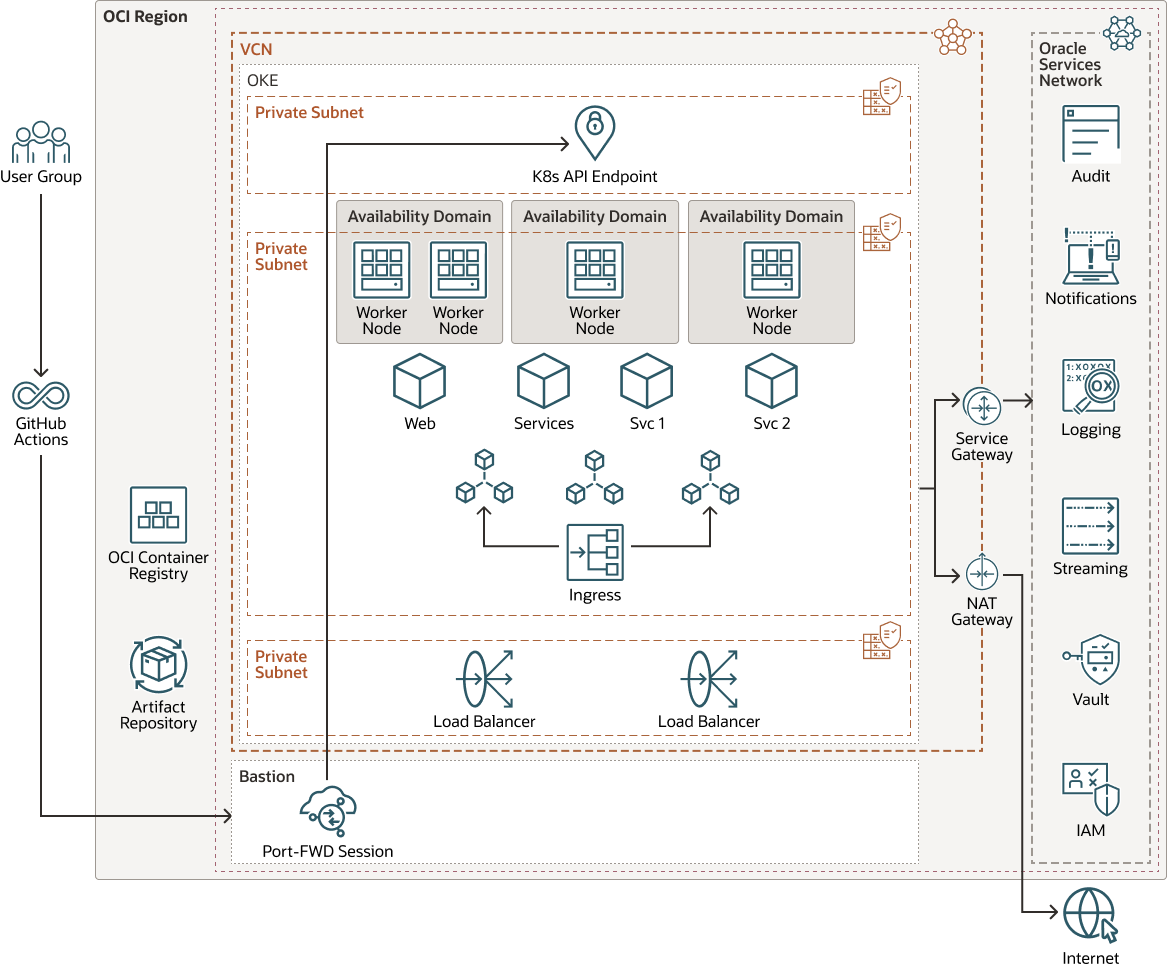

Esta arquitectura de referencia explora el uso de sesiones de OCI Bastion y GitHub Actions para desplegar en un cluster de OKE privado.
Arquitectura
Esta arquitectura de referencia muestra la integración de un OCI Bastion y GitHub Actions para facilitar los despliegues en un cluster privado de OKE.
No se puede acceder al cluster privado de OKE desde redes externas. Para acceder al punto final privado de la API K8s, se establece una sesión de reenvío de puerto SSH de OCI Bastion. Esta configuración permite la ejecución de comandos kubectl para realizar varias operaciones de despliegue en el cluster.
Cuando se transfiere código al repositorio, se dispara automáticamente el flujo de trabajo GitHub Actions. Durante la ejecución del flujo de trabajo, se crea la sesión de OCI Bastion y se utiliza para conectarse al punto final de API privado K8s para ejecutar acciones de despliegue.
Una vez finalizado el flujo de trabajo, se suprime la sesión de OCI Bastion. Este enfoque garantiza un proceso de despliegue altamente seguro y eficiente. Además, este flujo de trabajo sirve como marco para ejecutar tareas de integración continua y se puede adaptar aún más para adaptarse a sus procesos y requisitos de desarrollo específicos.
El siguiente diagrama ilustra esta arquitectura de referencia.

  1. Aprovisione un cluster de OKE con el punto final de API de Kubernetes y los nodos de trabajador configurados en una subred privada.
    El punto final de API de Kubernetes privado se utilizará para establecer la sesión de reenvío de puerto de OCI Bastion.
  2. Defina el servicio de OCI Bastion creado para que tenga la VCN de OKE como la VCN de destino y la subred del nodo de OKE como la subred de destino.
