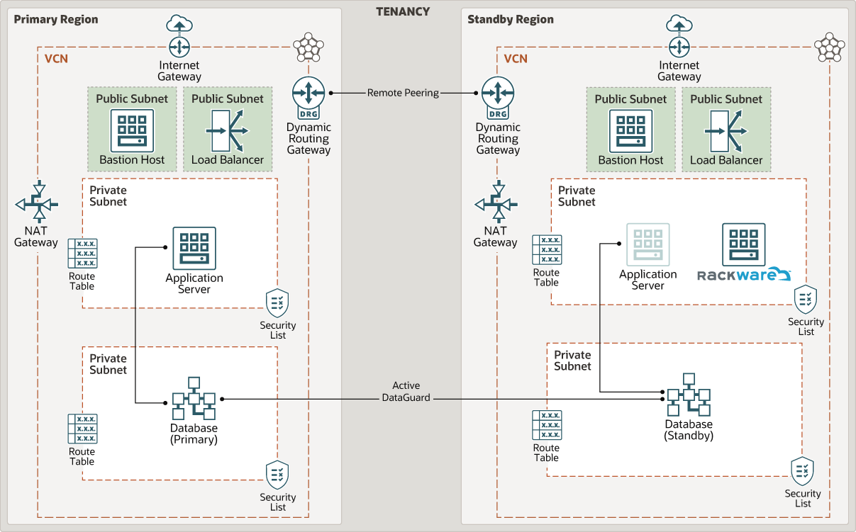

Arquitectura
Esta arquitectura implementa una estrategia de revocación de desastres basada en el módulo de gestión de RackWare.
En el siguiente diagrama, se ilustra esta arquitectura de referencia.
La arquitectura tiene los siguientes componentes:

- Rackware
En esta arquitectura, RMM detecta la VM del servidor de aplicaciones en la región primaria y aprovisiona una réplica exacta en la región en espera.
- DataGuard Activo
DataGuard proporciona el software de gestión, supervisión y automatización para crear y mantener una o más copias sincronizadas de una base de datos de producción para proteger los datos Oracle de fallos, desastres, errores humanos y corrupción de datos, al tiempo que proporciona una alta disponibilidad para aplicaciones críticas de misión.

- DespliegueAl desplegar, se produce lo siguiente:
- RackWare replica el entorno de producción en el sitio de DR.
- RMM detecta hosts.
- RMM realiza la captura activa de la carga de trabajo.
- RMM asigna aplicaciones en el sitio de DR.
- Se define la política de sincronización.
- La política es configurable: por hora, día, semana, etc. o por programa definido.
- Se pueden configurar y aplicar varias políticas.
- Las políticas permiten sincronización automática y alertas.
- Se determinan las opciones de aprovisionamiento; puede:
- VMs de Pre-provisión (en espera activa).
- Provisionamiento dinámico de máquinas virtuales- Sincronización con almacenamiento (bajo costo).
