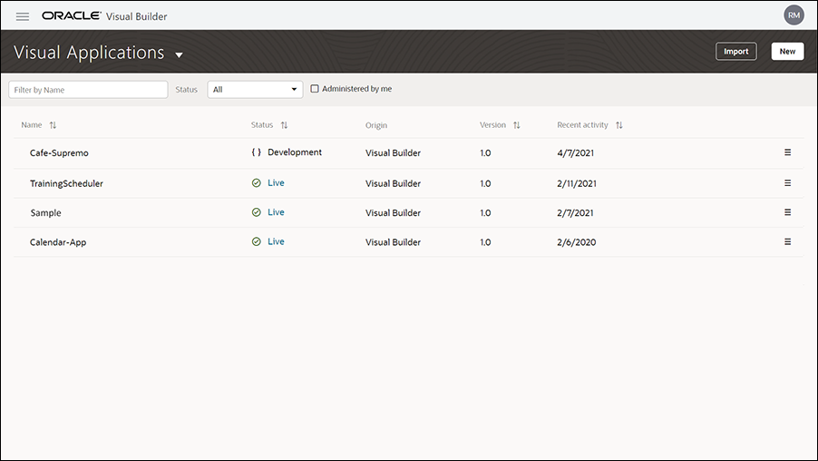

Inicie sesión en Oracle Visual Builder.
En la lista de aplicaciones, haga clic en la aplicación que ha importado (Cafe-Supremo).

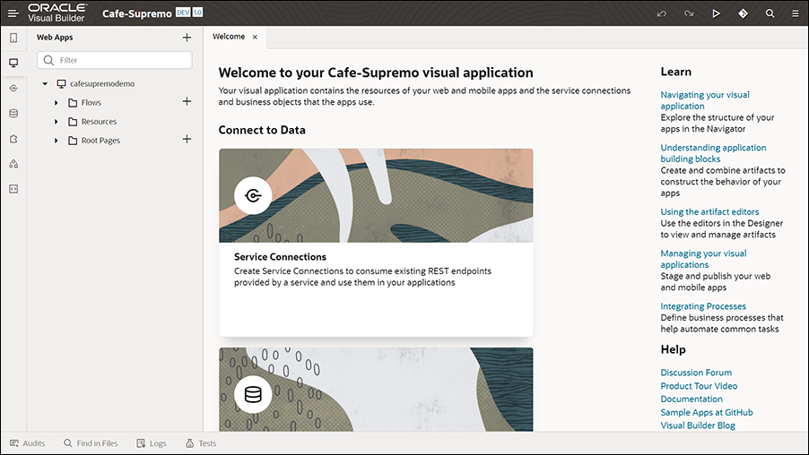

En el árbol de navegación de la izquierda, vaya a la página de inicio.
Para cada página, se muestran varios separadores, como Diseñador de páginas, Acciones, Listeners de eventos, Eventos, Tipos, Variables, etc.
El intercambio de componentes que contiene los componentes de Oracle Content Management está disponible en el separador Componentes de la sección Diseñador de páginas.
Puede arrastrar y soltar componentes de Oracle Content Management desde el intercambio de componentes en las páginas de la aplicación y configurarlos de forma adecuada. Por ejemplo, en la sección Personalizar de este cuaderno de estrategias, verá cómo agregar un elemento de contenido a la página inicial.

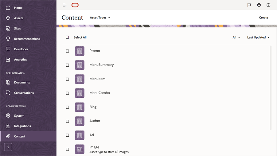

Tipos de activos
- Conéctese a Oracle Content Management como administrador.
- Haga clic en Contenido en ADMINISTRACIÓN en el menú de navegación de la izquierda.
- Seleccione Tipos de activos de la lista desplegable. Se muestran tipos de activos como Ad, Author, Blog, Image, MenuCombo, MenuItem, MenuSummary y Promo.
Seleccione un tipo de activo para ver o editar su configuración, suprimirlo o ver miembros de este tipo de activo.

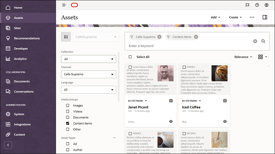

Elementos de contenido
- Haga clic en Activos en la sección superior del menú de navegación de la izquierda y seleccione el repositorio que creó anteriormente (como CafeSupremo) en la lista desplegable.
- En el campo Canal, seleccione el canal (como Cafe-Supremo).
- En Grupos de medios, seleccione la casilla de control Elementos de contenido. Todos los elementos de contenido se muestran en el panel derecho.
En el panel derecho, puede seleccionar un elemento de contenido y editarlo. Para crear un nuevo elemento de contenido, haga clic en Crear y, a continuación, seleccione Crear un nuevo elemento de contenido. Puede seleccionar uno o más elementos de contenido y realizar diversas tareas, como enviar para revisión, publicación, traducción, etc.

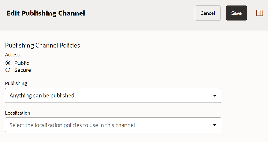

Canal de publicación
- Seleccione Publicar canales en la lista desplegable y haga clic en el nombre del canal de publicación (como Cafe-Supremo).
- En la página Editar canal de publicación, realice los cambios necesarios y haga clic en Guardar.

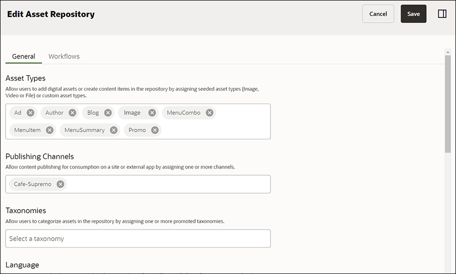

Repositorio
- Seleccione Repositorios en la lista desplegable y haga clic en el nombre del repositorio que ha creado anteriormente (por ejemplo, CafeSupremo).
- En la página Editar repositorio de activos, realice los cambios necesarios y haga clic en Guardar.

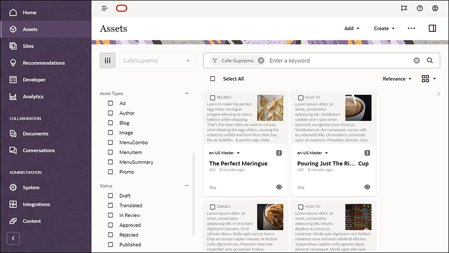

Activos
Los activos digitales como imágenes y elementos de contenido de tipos de contenido como Ad, Author, Blog, MenuCombo, MenuItem, MenuSummary y Blog están disponibles como parte del paquete de activos. Estos activos se utilizan en el sitio web de las distintas páginas.
- Por defecto, todos los activos se muestran en el panel derecho.
