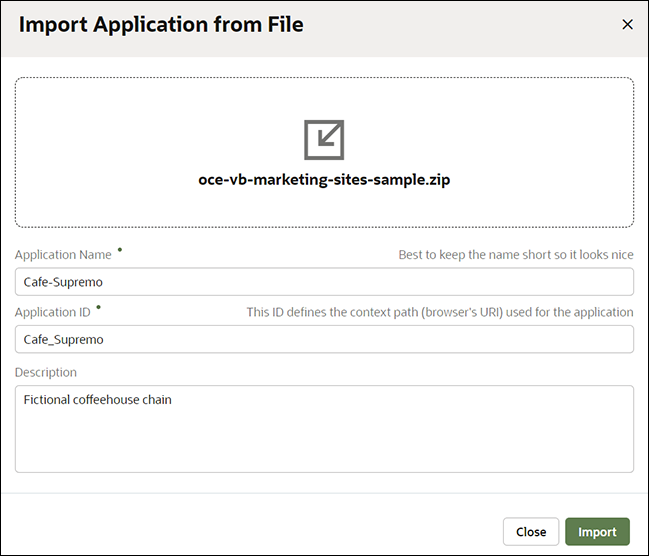

  2. Haga clic en Importar.
  3. En el cuadro de diálogo Importar, seleccione Aplicación del archivo.
  4. En el cuadro de diálogo Importar aplicación desde archivo, cargue el archivo zip (oce-vb-marketing-sites-sample.zip) que descargó anteriormente.
    Los campos Nombre de aplicación e ID de aplicación se rellenan automáticamente.
  5. Edite el campo Nombre de la Aplicación para introducir un nombre para la aplicación del sitio web (como Cafe-Supremo).
  6. Haga clic en Importar.
