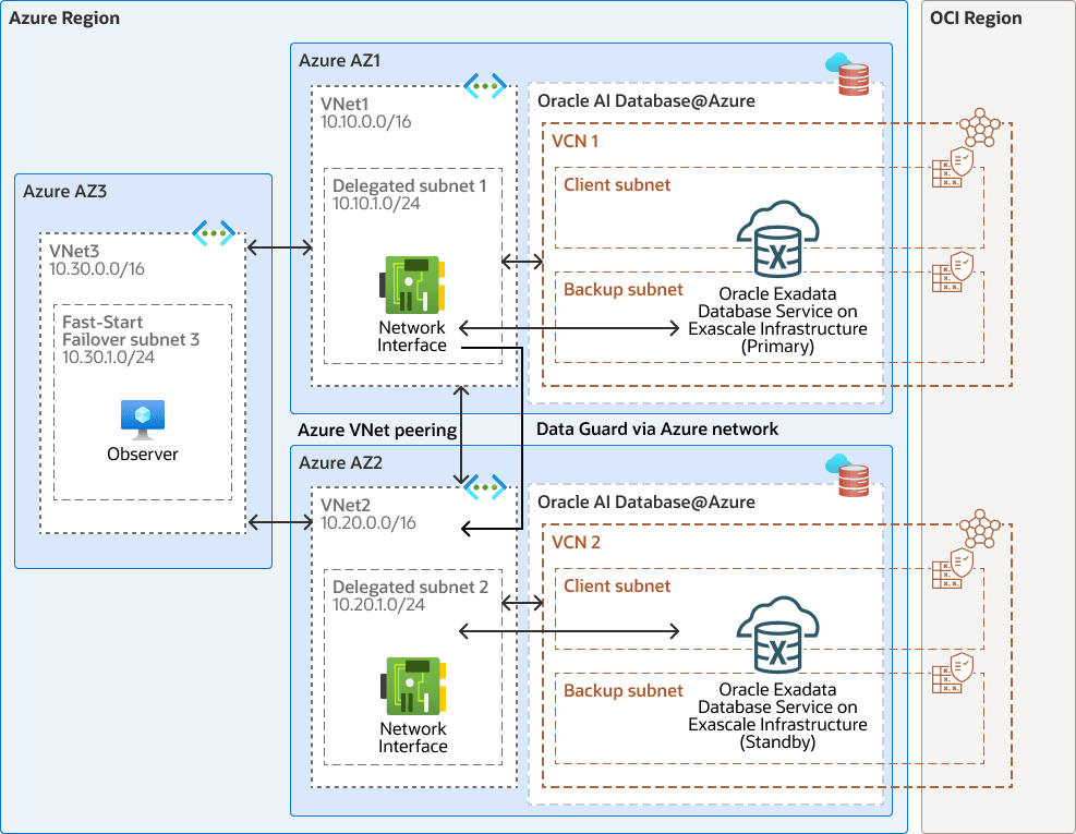

Arquitectura
Oracle AI Database se ejecuta en un cluster de VM de Exascale en la zona de disponibilidad principal. Para la protección de datos, Data Guard replica los datos en una zona de disponibilidad diferente (local en espera) en la misma región.
La siguiente arquitectura muestra un Data Guard entre zonas con el observador en ejecución en una zona de disponibilidad diferente:
cross-zones-dg-oracledb-azure-oracle.zip
Puede enrutar el tráfico de Data Guard a través de la red de Oracle Cloud Infrastructure (OCI) o Azure. Esta arquitectura dirige el tráfico de red de Data Guard a través de la red de Azure para mantener todos los datos dentro de la plataforma de Azure. Las redes virtuales en la nube del sitio de OCI se crean después de que se creen los clusters de VM de Oracle Exadata Database Service on Exascale Infrastructure en Oracle AI Database@Azure para las bases de datos principal y en espera.
En esta arquitectura:
  • El cluster de VM de Exascale principal se despliega en la zona de disponibilidad principal en VNet1 con el CIDR 10.10.0.0/16 y el CIDR de subred delegada 10.10.1.0/24.
  • El cluster de VM de Exascale en espera se despliega en la zona de disponibilidad en espera en VNet2 con el CIDR 10.20.0.0/16 y la subred delegada CIDR 10.20.1.0/24.
  • El observador se despliega en VNet3 con CIDR 10.30.0.0/16 y CIDR de subred 10.30.1.0/24.
  • VNet1 se conecta con VNet2 para permitir que el tráfico de Data Guard fluya entre las bases de datos principal y en espera.
  • VNet3 se conecta con VNet1 y VNet2 para permitir que el observador se conecte a ambas bases de datos.
Esta arquitectura tiene los siguientes componentes:
