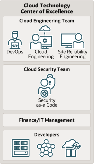

El modelo de gobernanza es un proceso evolutivo e iterativo que se utiliza para desarrollar un modelo sólido y maduro que se ajuste a las necesidades de sus recursos y cargas de trabajo.
Descripción de cloud-technology-workload-governance.png a continuación
La estructura de la organización de una compañía debe aprovechar el equipo del Centro de Tecnología de Excelencia (COE) para facilitar el proceso que comienza con la gobernanza base seguido de un enfoque por fases para cada carga de trabajo.
