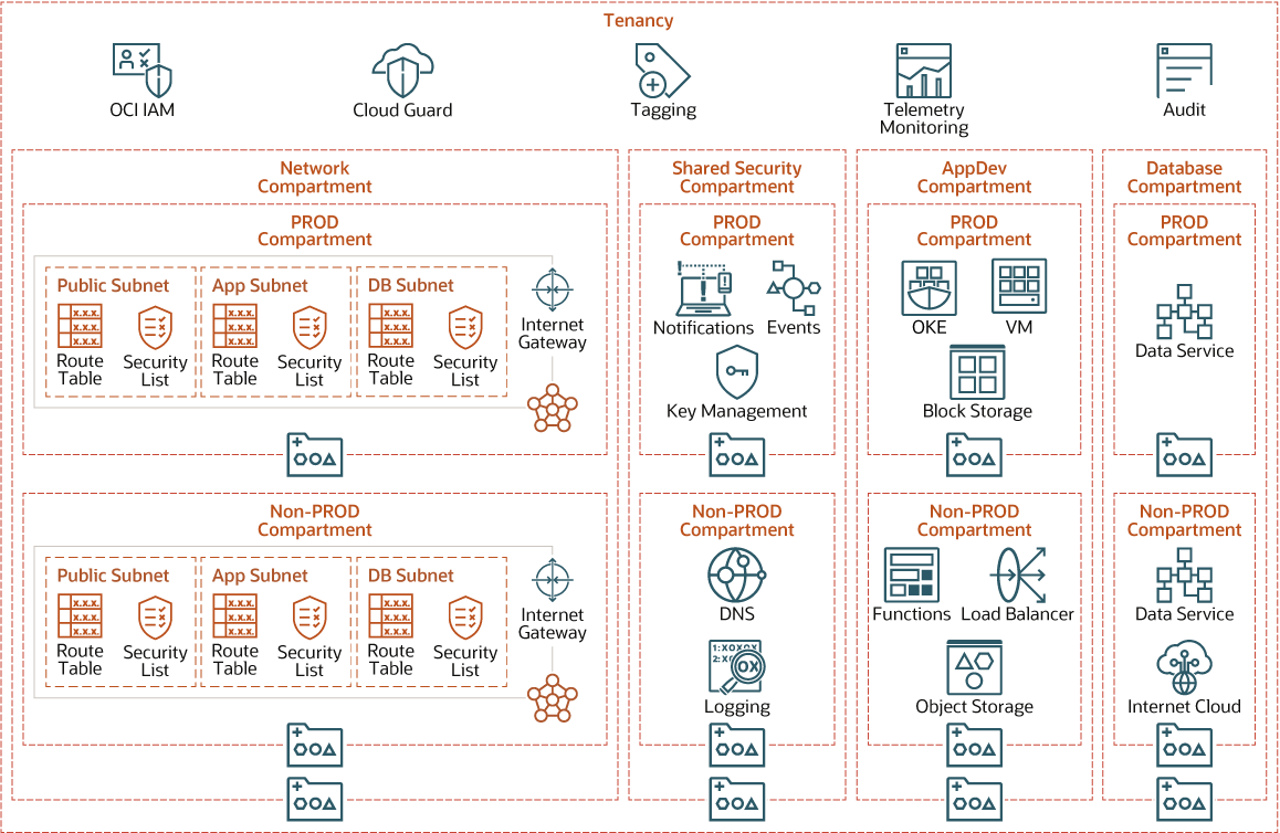

Diseño de compartimento
En la siguiente imagen se muestra un ejemplo de cómo puede organizar los recursos en compartimentos para lograr determinados resultados.
A continuación se muestra la descripción de oci-governance-compartment-design.png
Cada organización puede utilizar una receta de estructura de compartimento específica para los resultados que necesitan. Puede utilizar las plantillas predefinidas disponibles como base para crear la estructura de las organizaciones. La zona de llegada de CIS de OCI proporciona una amplia plantilla de estructura de compartimentos que abarca recursos de red, seguridad, aplicaciones y bases de datos. Puede ampliar la estructura de compartimento para agregar compartimentos secundarios independientes a varias aplicaciones o para diferentes entornos de ciclo de vida (desarrollo, prueba, producción). Obtenga las imágenes de la plantilla de zona de llegada de CIS aquí.
Modelo de compartimentos jerárquicos
Define en qué políticas debe definir en diferentes niveles de la jerarquía de compartimentos que comiencen en el nivel raíz.
Nivel raíz
Definir políticas de IAM
Nivel 1
Definir políticas de red, seguridad compartida, app-dev y base de datos
Nivel 2
Defina políticas de prototipo de producción, no de producción:
  • Red: familia de redes
    • Prod y no: subredes de producción y VCN
  • Seguridad compartida: KMS, registro, notificaciones, almacenes
  • App-Dev: cubos del sistema operativo, volumen en bloque e inicio, FSS
    • Prod: Prod OAC, OIC, FAW
    • Prototipo: todos los servicios de prototipo
  • Base de datos: AWD de producción, ADW no de producción

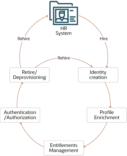

Establecer la identidad de un empleado es esencial para una gobernanza eficaz de los recursos.
Escenario de Identity Governance
Cuando una nueva contratación se une a una organización, el sistema de recursos humanos crea una identidad de usuario y aprovisiona un conjunto de identidades centralizadas y basadas en políticas y sus derechos. El nuevo usuario obtiene acceso por defecto a determinados recursos y aplicaciones conocidos como aprovisionamiento de derecho de nacimiento. A continuación, según la organización, el grupo y el rol del usuario, se otorga al usuario acceso a aplicaciones y derechos adicionales.
El usuario puede solicitar derechos adicionales que pasan por un proceso de aprobación para asignarse a esos derechos. Cuando el usuario se da de baja o abandona la organización, se anula la asignación de la identidad. Si se vuelve a contratar al mismo usuario en la organización, el usuario suele reclamar la misma identidad pero puede tener diferentes derechos según el grupo o rol en el que se contrataron.

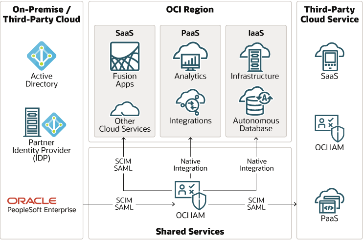

Oracle ofrece una identidad unificada en IaaS, PaaS y SaaS mediante Oracle Cloud Infrastructure Identity and Access Management (IAM). La identidad unificada para conectar todos los servicios de IaaS y PaaS de OCI tiene integraciones nativas con OCI IAM. Utilizan OCI IAM tanto como almacén de usuarios como servicio de conexión. Sin embargo, los servicios SaaS en OCI, incluidos los servicios Fusion SaaS, se integran con OCI IAM mediante los estándares SCIM 2.0 y SAML. Los clientes también pueden integrar servicios PaaS con SaaS mediante IAM OAuth. Pueden integrar Oracle Cloud con una nube local o de terceros mediante estándares abiertos como SCIM 2.0, SAML y OIDC.
El servicio de identidad unificado optimiza los procesos de vinculación y desvinculación de usuarios. Cuando se crea o elimina una cuenta de usuario del sistema de RR. HH., OCI IAM crea o elimina la cuenta de usuario de todos los servicios de Oracle. El servicio OCI IAM también puede facilitar la creación y eliminación de cuentas de usuario de servicios en la nube de terceros.
OCI IAM proporciona una única fuente de datos para identidades en Oracle Cloud. Los clientes pueden aprovechar los logs de auditoría de IAM para ver quién tiene acceso a los sistemas o recursos en la nube. También pueden ejecutar modelos de amenazas de seguridad para detectar accesos no autorizados y tomar medidas correctivas.
