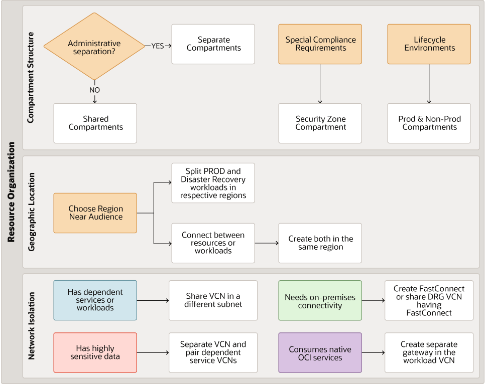

Organizar recursos de carga de trabajo
En principio, organiza las cargas de trabajo de recursos en función de los requisitos para la estructura de compartimentos, la ubicación geográfica y el aislamiento de red.
Tenga en cuenta las respuestas a estas preguntas para diseñar la estructura de compartimento.
  1. ¿Necesita la carga de trabajo una separación administrativa?
    • Sí: cree un nuevo compartimento para sus recursos de carga de trabajo
    • No: comparta su compartimento de carga de trabajo con un compartimento existente
  2. ¿Su carga de trabajo tiene requisitos de conformidad especiales, como HIPAA o FedRamp?
    • Sí: crear un compartimento de zona de seguridad
  3. ¿La carga de trabajo tiene entornos de ciclo de vida?
    • Sí: cree compartimentos Prod y Non-Prod independientes
Tenga en cuenta las respuestas a estas preguntas para seleccionar la ubicación geográfica de la carga de trabajo.
  1. ¿Dónde está el público objetivo?
    • Elija una región cercana a su público objetivo
  2. ¿Cómo separar la carga de trabajo para la producción y la recuperación ante desastres?
    • División de las cargas de trabajo de producción y recuperación ante desastres en las regiones de producción y recuperación ante desastres designadas
  3. ¿La carga de trabajo necesita conectividad con otras cargas de trabajo?
    • Sí: crear las cargas de trabajo en la misma región
Tenga en cuenta las respuestas a estas preguntas para decidir el aislamiento de la red de carga de trabajo.
  1. ¿La carga de trabajo tiene servicios o cargas de trabajo dependientes?
    • Sí: compartir la VCN en una subred diferente
  2. ¿La carga de trabajo tiene datos muy confidenciales?
    • Sí: cree una VCN independiente y una VCN de servicios dependientes de par
  3. ¿La carga de trabajo necesita conectividad con las cargas de trabajo locales?
    • Sí: cree una configuración de Fastconnect o comparta el gateway de direccionamiento dinámico (DRG) con la VCN que tiene FastConnect configurado
  4. ¿La carga de trabajo consume servicios de OCI nativos?
    • Sí: creación de un gateway de servicios en la VCN de carga de trabajo

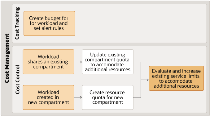

Gestionar costo de carga de trabajo
La gestión de costos de carga de trabajo incluye el seguimiento y el control de costos para evitar gastos excesivos debido al uso subóptimo de recursos. Puede tomar decisiones para ahorrar costos al configurar las cargas de trabajo y realizar un seguimiento del uso en función de los presupuestos y controlar los costos en función de cómo organiza las cargas de trabajo en compartimentos.
A continuación se muestra la descripción de oci-cost-management-workflow.png
El seguimiento de costos incluye la configuración de presupuestos y el análisis de costos en función del uso de recursos. Cree un presupuesto y configure reglas de alerta para notificar a la gestión o a los administradores cuando el gasto esté cerca del presupuesto mediante la configuración de límites, cuotas y uso en la sección Gobernanza de la consola de OCI.
Cuando recibe una alerta sobre el gasto que se aproxima al presupuesto, puede configurar medidas de control de costos en función de las respuestas a estas preguntas:
  1. ¿La carga de trabajo comparte un compartimento existente?
    • Sí: actualice la cuota de compartimento para incluir cualquier recurso adicional
  2. ¿Se crea la carga de trabajo en un nuevo compartimento?
    • Sí: crear cuotas de recursos en el nuevo compartimento
  3. ¿Sus límites de servicio actuales satisfacen las necesidades de su organización?
    • Sí: vuelva a evaluar los límites de servicio existentes y actualícelos para alojar recursos adicionales

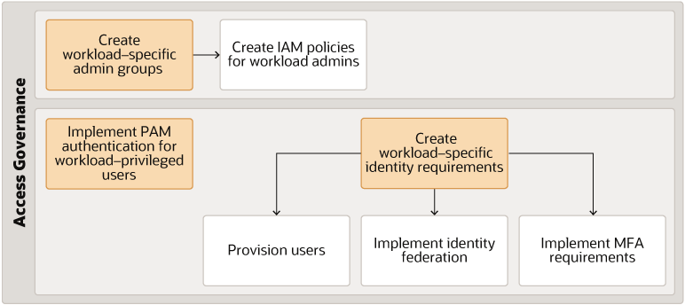

Acceso de control
El acceso de gobierno requiere los siguientes pasos:
  • Aprovisionamiento de identidades
  • Federación de identidad
  • Grupos administrativos y políticas de IAM
  • Gestión de cuentas con privilegios (PAM)
A continuación se muestra la descripción de oci-access-governance-workflow.png
Puede implantar la gobernanza de acceso mediante la creación de grupos de administradores específicos de la carga de trabajo y, a continuación, la creación de políticas de IAM para administradores de carga de trabajo. También puede implantar la autenticación PAM para usuarios con privilegios de carga de trabajo.
Si tiene requisitos de identidad específicos de carga de trabajo, realice lo siguiente:
  • Aprovisionamiento de cualquier usuario específico de la carga de trabajo
  • Implantar la federación de identidad específica de la carga de trabajo
  • Implantar requisitos de MFA específicos de la carga de trabajo

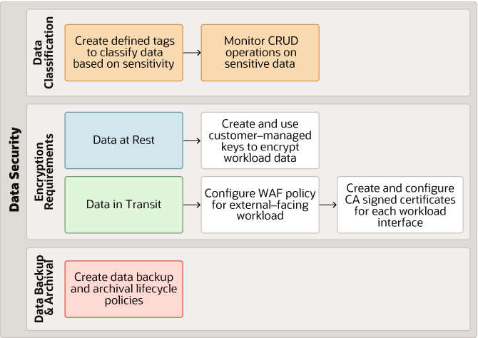

Datos seguros
La protección de los datos críticos del cliente requiere prácticas seguras durante la implantación para garantizar que los datos del cliente sean seguros y recuperables en caso de pérdida de datos. Puede proteger los datos del cliente siguiendo estos pasos:
  • Clasificar diferentes tipos de datos
    • Crear etiquetas definidas para clasificar los datos según la sensibilidad
    • Supervisión de operaciones de creación, lectura, actualización y supresión (CRUD) en datos confidenciales
  • Identificar los requisitos de cifrado de datos para datos estáticos y en tránsito
    • Para los datos estáticos, cree y utilice claves gestionadas por el cliente para cifrar los datos de carga de trabajo
    • Para los datos en tránsito, realice lo siguiente:
      1. Configurar políticas de WAF para cargas de trabajo orientadas al exterior
      2. Crear y configurar certificados firmados por CA para cada interfaz de carga de trabajo
    • Configurar políticas de ciclo de vida de archivo y copia de seguridad de datos
  • Planificar la configuración de políticas para la copia de seguridad y el archivado de datos
