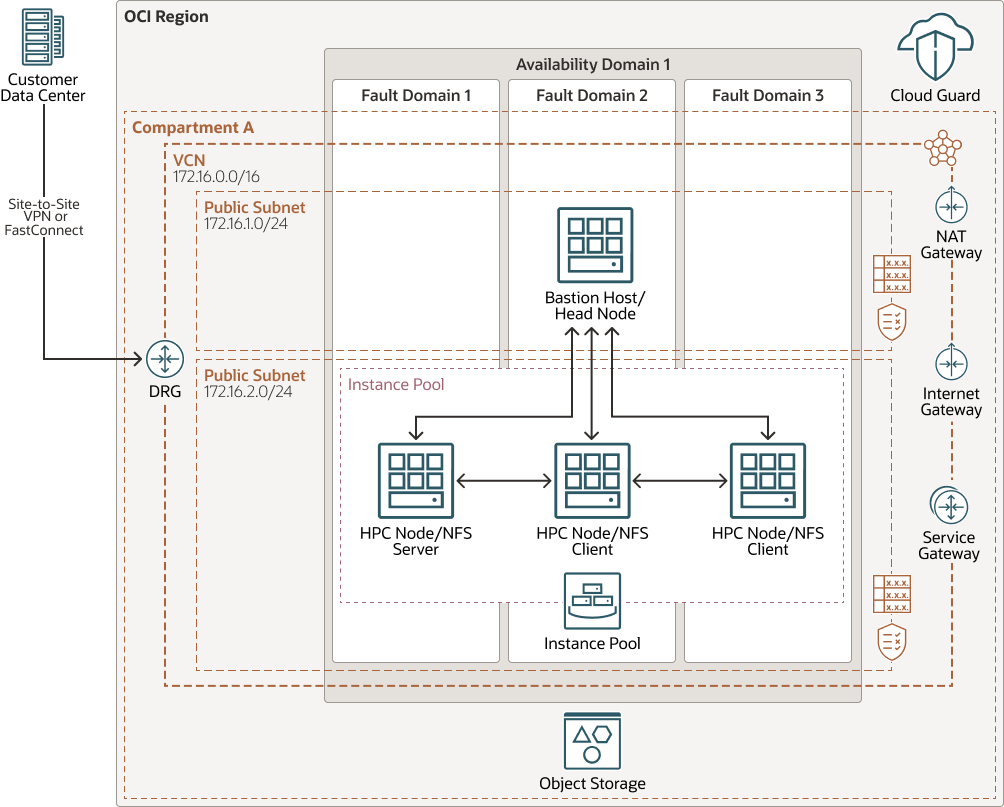

Arquitectura
La arquitectura utiliza un nodo básico/cabecera para conectarse al cluster de HPC.
El nodo principal contiene la instalación y el modelo de START-CCM+. Tiene la interfaz de transferencia de mensajes (MPI), y organiza y ejecuta el trabajo. Los resultados del trabajo se guardan en el nodo principal.
El siguiente diagrama ilustra esta arquitectura de referencia.
Descripción de arquitectura: hpc.png
arquitectura-hpc-oracle.zip
La arquitectura tiene los siguientes componentes:
  • Región
    Una región de Oracle Cloud Infrastructure es un área geográfica localizada que contiene uno o más centros de datos, denominados dominios de disponibilidad. Las regiones son independientes de otras regiones y las grandes distancias pueden separarlas (entre países e incluso continentes).
  • Dominios de disponibilidad
    Los dominios de disponibilidad son centros de datos independientes e independientes dentro de una región. Los recursos físicos de cada dominio de disponibilidad están aislados de los recursos de los otros dominios de disponibilidad, lo que proporciona tolerancia a fallos. Los dominios de disponibilidad no comparten infraestructura, como alimentación o refrigeración, ni la red interna del dominio de disponibilidad. Por lo tanto, un fallo en un dominio de disponibilidad es poco probable que afecte a los otros dominios de disponibilidad de la región.
  • Dominios de errores
    Un dominio de errores es una agrupación de hardware e infraestructura dentro de un dominio de disponibilidad. Cada dominio de disponibilidad tiene tres dominios de errores con alimentación y hardware independientes. Cuando distribuye recursos en varios dominios de errores, las aplicaciones pueden tolerar fallos del servidor físico, mantenimiento del sistema y fallos de alimentación dentro de un dominio de errores.
  • Red virtual en la nube (VCN) y subredes
    Una VCN es una red personalizable y definida por software que se configura en una región de Oracle Cloud Infrastructure. Al igual que las redes del centro de datos tradicionales, las VCN le proporcionan un control total de su entorno de red. Una VCN puede tener varios bloques CIDR no solapados que puede cambiar después de crear la VCN. Puede segmentar una VCN en subredes, que se pueden acotar a una región o a un dominio de disponibilidad. Cada subred consta de un rango de direcciones contiguas que no se solapan con las otras subredes de VCN. Puede cambiar el tamaño de una subred después de la creación. Una subred puede ser pública o privada.
  • Lista de Seguridad
    Para cada subred, puede crear reglas de seguridad que especifiquen el origen, el destino y el tipo de tráfico que se debe permitir dentro y fuera de la subred.
  • Pool de instancia
    Los pools de instancias permiten crear y gestionar varias instancias informáticas dentro de la misma región que un grupo. También permiten la integración con otros servicios, como el servicio de equilibrio de carga y el servicio IAM.
  • Nodo de bastión/nodo de cabecera
    Utilice un portal basado en web para conectarse al nodo principal y programar trabajos de HPC. La solicitud de trabajo se realiza a través de FastConnect o VPN con IPSec al nodo principal. El nodo principal también envía el juego de datos de cliente al almacenamiento de archivos y puede realizar algún procesamiento previo de los datos.
    El nodo principal aprovisiona clusters de nodos de HPC y suprime clusters de HPC al finalizar el trabajo.
  • Nodo de cluster de HPC
    El nodo principal aprovisiona y termina estos nodos de cálculo, que son clusters activados para RDMA. Procesan los datos almacenados en el almacenamiento de archivos y devuelven los resultados al almacenamiento de archivos.
  • Cloud Guard
    Puede utilizar Oracle Cloud Guard para supervisar y mantener la seguridad de los recursos en la nube. Cloud Guard examina los recursos para detectar deficiencias de seguridad relacionadas con la configuración y controla los operadores y los usuarios para detectar actividades de riesgo. Cuando se identifica cualquier problema o riesgo de seguridad, Cloud Guard recomienda acciones correctivas y le ayuda en dichas acciones, en función de las recetas de seguridad que puede definir.
  • Servidor NFS
    Uno de los nodos de HPC se promocionará como servidor NFS.
