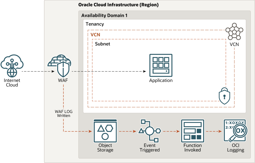

Esta arquitectura describe cómo compilar logs de WAF y reenviar esos logs a OCI Logging para un mayor consumo por parte de terceros, como Splunk.
En el siguiente diagrama, se ilustra esta arquitectura de referencia.
La arquitectura tiene los siguientes componentes:
  • Región
    Una región de Oracle Cloud Infrastructure es un área geográfica localizada que contiene uno o más centros de datos, denominados dominios de disponibilidad. Las regiones son independientes de otras regiones, y grandes distancias pueden separarlas (entre países o incluso continentes).
  • Firewall de Aplicación Web
    Un Firewall de Aplicación Web (WAF) filtra y supervisa el tráfico HTTP entre una aplicación web e Internet. Es una defensa de capa de protocolo 7 que protege las aplicaciones web de la mayoría de los ataques maliciosos.
  • Dominios de disponibilidad
    Los dominios de disponibilidad son centros de datos independientes e independientes dentro de una región. Los recursos físicos de cada dominio de disponibilidad están aislados de los recursos de los otros dominios de disponibilidad, lo que proporciona tolerancia a fallos. Los dominios de disponibilidad no comparten infraestructura, como energía o refrigeración, o la red de dominio de disponibilidad interna. Por lo tanto, es poco probable que un fallo en un dominio de disponibilidad afecte a otros dominios de disponibilidad de la región.
  • Arrendamiento
    Un arrendamiento es una partición segura y aislada que Oracle configura en Oracle Cloud al registrarse en Oracle Cloud Infrastructure. Puede crear, organizar y administrar los recursos en Oracle Cloud en el arrendamiento.
  • Red virtual en la nube (VCN) y subredes
    VCN es una red personalizable definida por software que se configura en una región de Oracle Cloud Infrastructure. Al igual que las redes tradicionales de centros de datos, las VCN le proporcionan un control completo sobre su entorno de red. VCN puede tener varios bloques CIDR no superpuestos que puede cambiar después de crear VCN. Puede segmentar VCN en subredes, que se pueden asignar a una región o a un dominio de disponibilidad. Cada subred consta de un rango contiguo de direcciones que no se superponen con las otras subredes de VCN. Puede cambiar el tamaño de una subred después de la creación. Una subred puede ser pública o privada.
  • Almacenamiento de objetos
    El almacenamiento de objetos proporciona acceso rápido a grandes cantidades de datos estructurados y no estructurados de cualquier tipo de contenido, incluidas copias de seguridad de bases de datos, datos analíticos y contenido rico, como imágenes y vídeos. Utilice el almacenamiento estándar para el almacenamiento "caliente" al que necesita acceder de forma rápida, inmediata y frecuente. Utilice el almacenamiento de archivos para el almacenamiento "frío" que retenga durante largos períodos de tiempo y rara vez o rara vez acceda.
  • Registro
    El registro es un servicio altamente escalable y totalmente gestionado que proporciona acceso a los siguientes tipos de logs desde sus recursos en la nube:
    • Logs de Auditoría: Logs relacionados con eventos emitidos por el servicio de Auditoría.
    • Logs de servicio: Logs emitidos por servicios individuales, como gateway de API, eventos, funciones, equilibrio de carga, almacenamiento de objetos y logs de flujo de VCN.
    • Logs personalizados: registros que contienen información de diagnóstico de aplicaciones personalizadas, otros proveedores en la nube o un entorno local.

  • VCN y subred
    Al asociar la función OCI a una subred y VCN, debe asegurarse de que la subred puede alcanzar correctamente tanto Object Storage como OCI Logging Endpoints.
  • Servicio de almacenamiento de objetos
    Este servicio recopila los logs de WAF emitidos automáticamente por el servicio WAF. Debe asegurarse de que este cubo tiene activado" Emitir eventos”
  • Servicio de eventos
    Este servicio observa el cubo de almacenamiento de objetos log de WAF para nuevos eventos de creación de objetos. Se recomienda filtrar solo los objetos creados en este cubo específico.
  • Servicio de Funciones
    Este servicio se dispara en nuevos eventos de creación de objetos.
  • Registro
    Esta arquitectura captura los logs del almacenamiento de objetos generados por el servicio WAF. También recomendamos activar el registro de funciones en el caso de que necesite solucionar problemas.
  • Control de acceso
    Función OCI utilizada autentica por principal de recurso. Para cumplir este patrón, necesitará un grupo dinámico con una política que permita lo siguiente:
    • Permitir que los WAFLogs de grupo dinámico utilicen la familia de registro en el compartimento del compartimento
    • Permitir que WAFLogs de grupo dinámico lean cubos en compartment compartment_name
    • Permitir que WAFLogs de grupo dinámico lean objetos en compartment compartment_name
  • Gateway de servicio
    Al desplegar la función en las subredes, utilice un gateway de servicio para comunicarse con los puntos finales del servicio de almacenamiento de objetos y registro de OCI.
