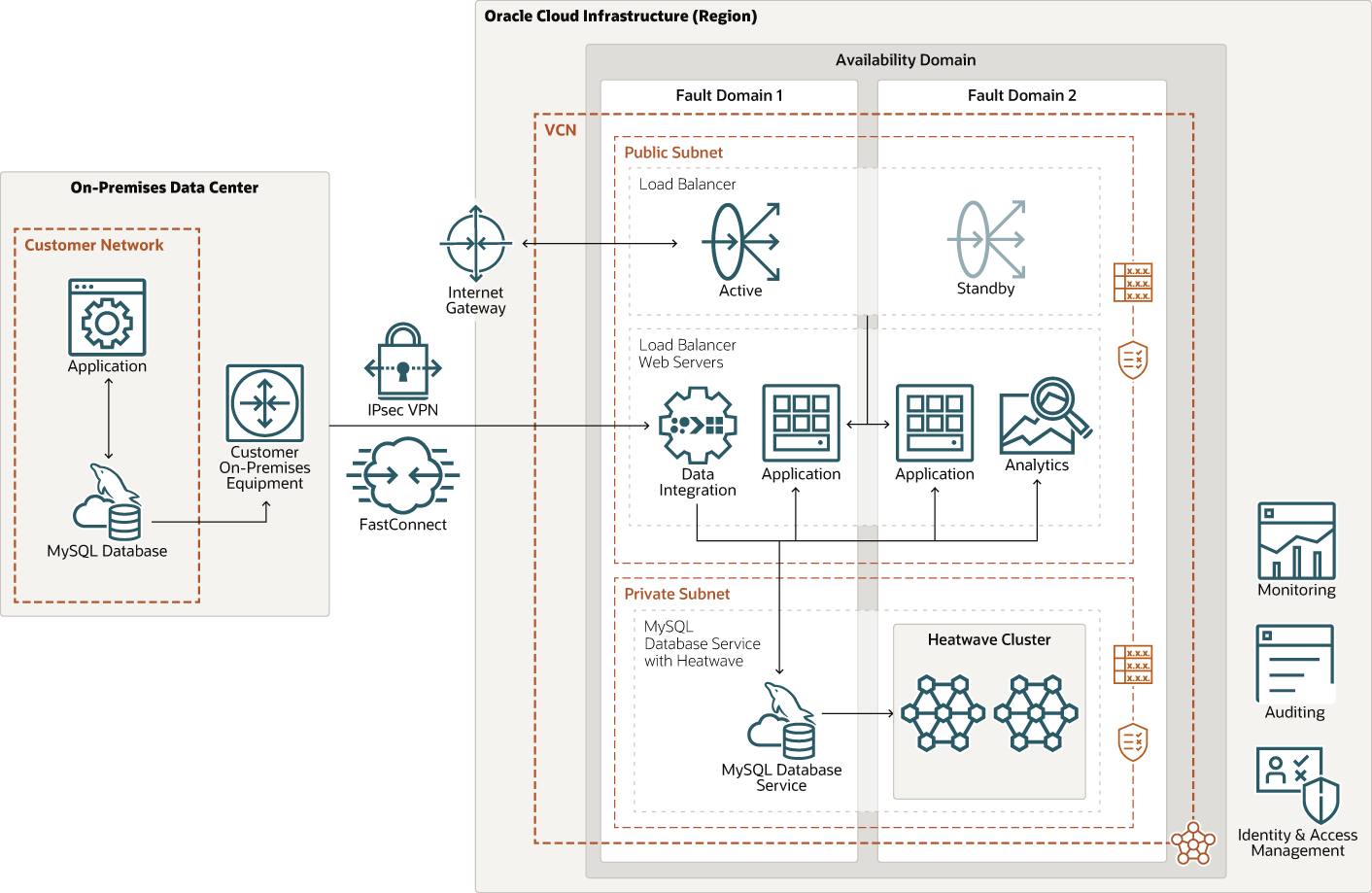

Esta arquitectura utiliza Oracle Cloud Infrastructure (OCI) MySQL Database Service con Heatwave e integración de datos de OCI. Muestra cómo utilizar la misma instancia de base de datos para cargas de trabajo OLTP y OLAP simultáneamente.
En esta arquitectura, los datos de una base de datos MySQL local se transfieren y cargan en MySQL Database Service en OCI.
El siguiente diagrama ilustra esta arquitectura de referencia.
Descripción de Architecture-integrate-heatwave.png a continuación
Architecture-integrate-heatwave-oracle.zip
