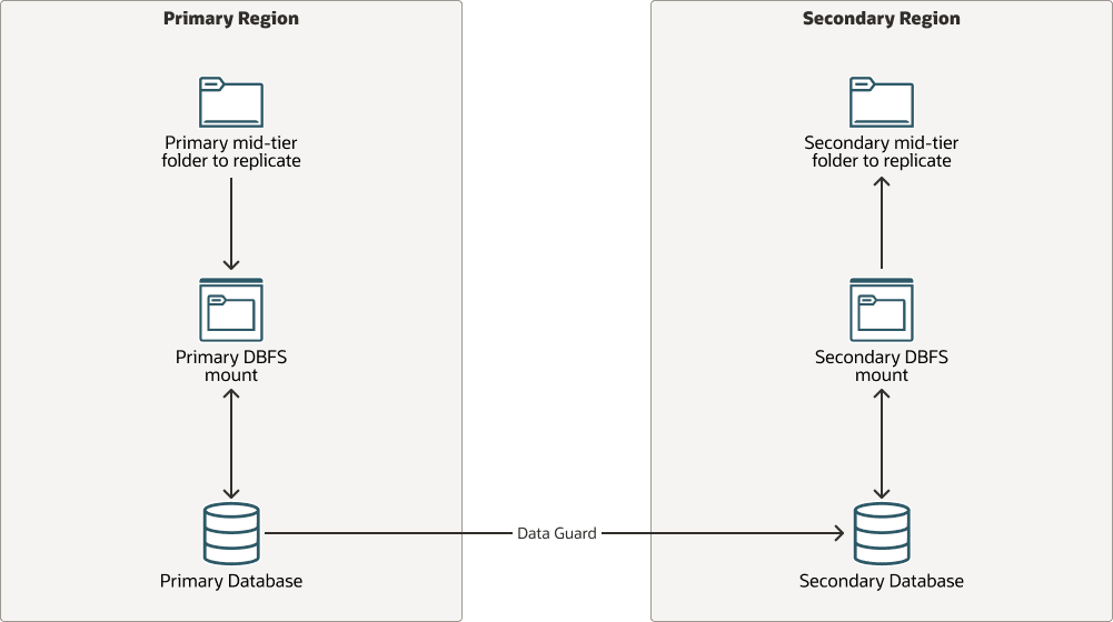

Esta implantación consiste en copiar el contenido de la capa media en una carpeta de DBFS y confiar en Oracle Data Guard para replicarlo en el sitio secundario. El contenido de la capa media no reside directamente en DBFS, porque eso haría que la capa media dependiera de la infraestructura de DBFS (base de datos, bibliotecas FUSE, puntos de montaje, etc.). El montaje DBFS es solo una carpeta intermedia de almacenamiento provisional para almacenar una copia del contenido.
Cualquier replicación en espera implica dos pasos en este modelo: desde la carpeta de origen de la base de datos primaria hasta el montaje de DBFS intermedio y, a continuación, en la ubicación secundaria, desde el montaje de DBFS hasta la carpeta de destino de la base de datos en espera. Las copias intermedias se realizan mediante rsync. Como se trata de una copia rsync local y de baja latencia, algunos de los problemas que surgen en una operación de copia rsync remota se evitan con este modelo.

Configurar replicación para sistema de archivos de base de datos
Esta implantación utiliza la tecnología rsync y sigue el modelo de peer a peer. En este modelo, la copia se realiza directamente entre los hosts pares de capa media. Cada nodo tiene conectividad SSH con su par y utiliza comandos rsync a través de SSH para replicar los artefactos de archivo de nivel medio principales.

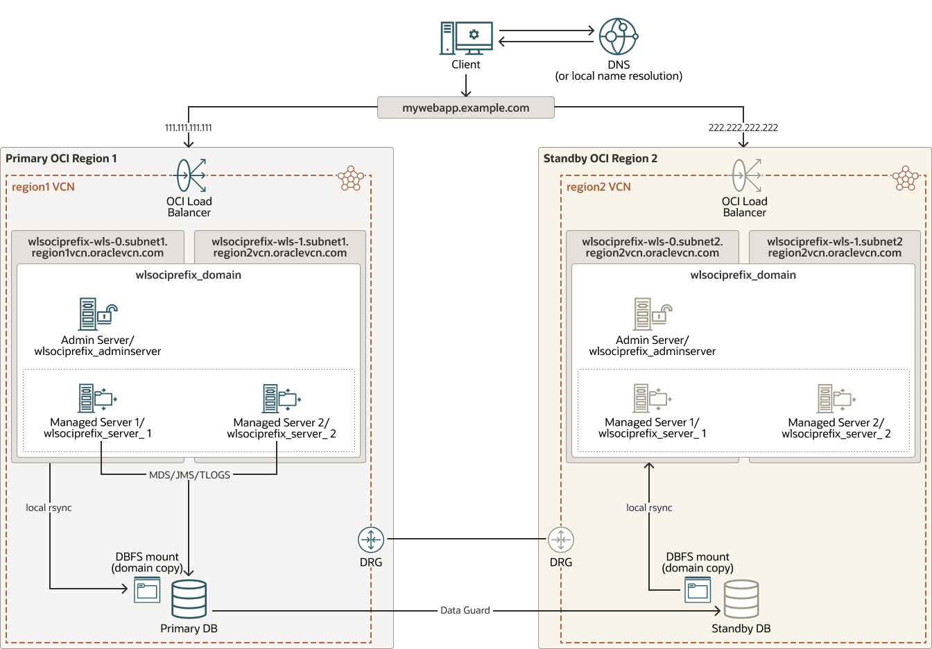

Ejemplo 1: Uso de DBFS para replicar el dominio de Oracle WebLogic
El siguiente ejemplo se aplica a los Sistemas Oracle WebLogic. Puede utilizarlo como referencia para copiar otras carpetas del sistema de nivel medio mediante DBFS, pero en este ejemplo concreto se utiliza un script que replica la carpeta de dominio del administrador WebLogic en la secundaria mediante DBFS.
En este ejemplo se muestra cómo replicar la carpeta de dominio del host de administración WebLogic mediante DBFS. El contenido ubicado fuera de la carpeta de dominio, así como el contenido de otros hosts, no se incluye en este ejemplo. La carpeta de dominio no reside directamente en DBFS; el montaje de DBFS es solo una carpeta temporal intermedia para almacenar una copia de la carpeta de dominio.
En este ejemplo, se proporciona un script para realizar estas acciones, que se deben ejecutar periódicamente en las ubicaciones principal y en espera. Este script copia la carpeta de dominio de administración WebLogic, omitiendo algunos elementos como los archivos tmp, .lck, .state y tnsnames.ora. El procedimiento consiste en lo siguiente:
  • Cuando el script se ejecuta en el host de administración WebLogic del sitio principal, el script copia la carpeta de dominio WebLogic en la carpeta DBFS.
  • Los archivos copiados en el DBFS, a medida que se almacenan en la base de datos, se transfieren automáticamente a la base de datos en espera mediante Oracle Data Guard.
