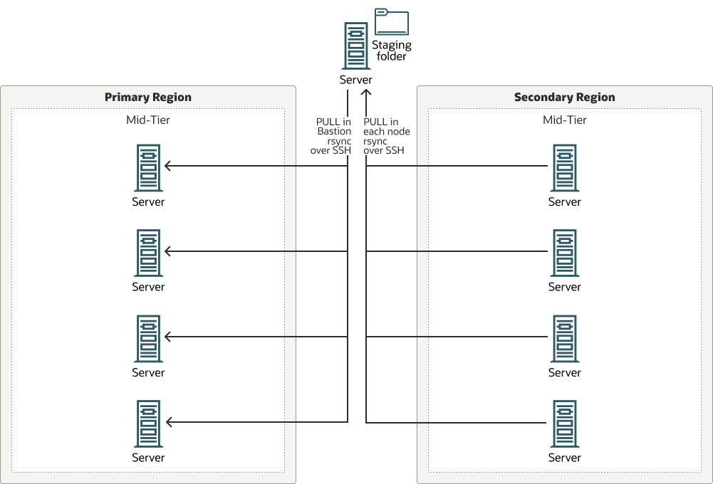

La Guía de Recuperación ante Desastres de Oracle Fusion Middleware proporciona scripts rsync para realizar copias remotas en un sistema de nivel medio. Estos scripts son válidos para cualquier modelo rsync. En este ejemplo concreto se muestra cómo utilizarlos para el modelo de ubicación temporal central. Esta implantación utiliza operaciones de extracción en dos pasos:
  • Un host bastión extrae el contenido de todos los hosts principales y los almacena en la ubicación temporal central.
  • A continuación, todos los nodos secundarios realizan una operación de extracción para recopilar el contenido de la ubicación temporal central.

En este modelo, un nodo host central actúa como un coordinador total, realizando operaciones pull y push. Se conecta a cada host que se debe replicar y copia el contenido en una ubicación temporal común. Este nodo también coordina la copia de la ubicación temporal a los hosts de destino. Este enfoque descarga los nodos individuales de la sobrecarga de las copias.
La estructura WLS-HYDR utiliza este enfoque para la copia inicial durante la configuración de DR. A continuación, puede reutilizar el módulo de replicación del marco para repetir la extracción y la transferencia periódicamente. Consulte Explorar más en este manual para obtener enlaces al marco WLS-HYDR y otros recursos.
El nodo bastión realiza la réplica en dos pasos:
  • Operación de extracción, en la que se conecta a los hosts principales y copia el contenido del sistema de archivos en una carpeta temporal en el host bastión.
  • Operación de transferencia, en la que se copia el contenido de la carpeta temporal del bastión en todos los hosts secundarios.
Un nodo central realiza todas las operaciones, por lo que la programación, los registros, el mantenimiento, etc., están centralizados en ese nodo. Cuando el sistema tiene muchos nodos, esto es más eficiente en comparación con el modelo peer-to-peer o el ejemplo anterior.
