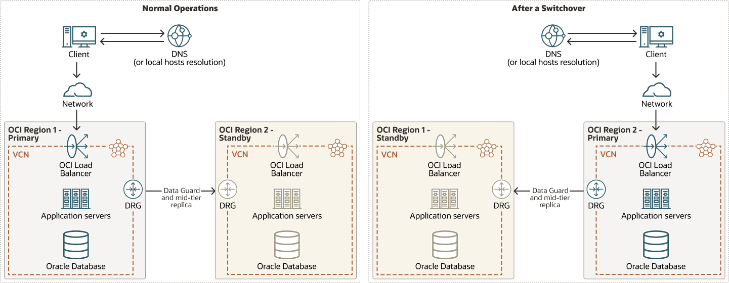

    Ejemplo de Oracle WebLogic Server
    En un sistema Oracle WebLogic, la capa media primaria se conecta a la base de datos de la región primaria y la capa media secundaria se conecta a la base de datos de la región secundaria. Los sistemas de nivel medio primario y secundario tienen la misma configuración, por lo que debe haber un mecanismo para garantizar que cada sistema utilice la cadena de conexión adecuada que apunte a su base de datos local. Oracle Maximum Availability Architecture (Oracle MAA) recomienda utilizar alias TNS para los orígenes de datos, con diferentes archivos tnsnames.ora en cada sitio. Los métodos de replicación de nivel medio deben tener esto en cuenta, ya sea omitiendo el archivo que contiene la cadena de conexión a la base de datos (tnsnames.ora) o sustituyendo la cadena de conexión a la base de datos en los archivos para que apunten a la base de datos local.
La siguiente imagen es un ejemplo de una solución de recuperación ante desastres activa-pasiva para un sistema de nivel medio.
active-passive-dr-mid-tier-oracle.zip
