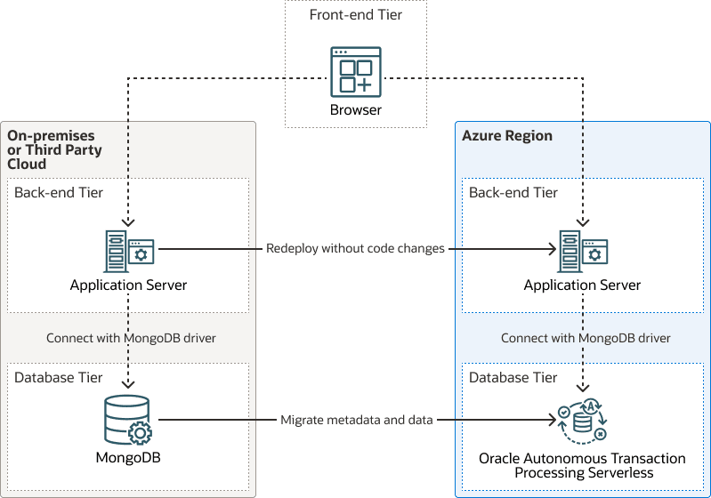

Esta arquitectura supone, como punto de partida, que existe una carga de trabajo con una aplicación y una base de datos MongoDB, ya sea un despliegue local o en la nube, y se migrará a Azure y Oracle Database@Azure. Describe la arquitectura de estado futura, sus ventajas, cómo se puede desplegar y qué funciones adicionales puede utilizar para aumentar la carga de trabajo existente.
Una de las funciones clave utilizadas en esta arquitectura es Oracle Database API for MongoDB, que permite a las aplicaciones interactuar con recopilaciones de documentos JSON en Oracle Database mediante controladores, herramientas y SDK MongoDB. El código de aplicación existente puede funcionar con datos almacenados en Oracle Autonomous Transaction Processing sin servidor, sin necesidad de refactorizar el código.
En el siguiente diagrama se muestra una aplicación típica compuesta por niveles de base de datos, backend y front-end.
mongodb-atp-s-azure-logical-arch-migration.zip
La pila MEAN es una pila popular que se utiliza para implementar este patrón:
- MongoDB: base de datos de documentos
- Express: marco de backend
- Angular: Marco frontal
Node.js: servidor backend
Este documento utiliza una pila MEAN como ejemplo de un despliegue existente que se migrará a Azure y ATP Serverless.
La migración de esta carga de trabajo a Azure y ATP Serverless es sencilla y consta, en general, de los siguientes pasos:
- Despliegue una instancia sin servidor ATP, lo que permite en el momento de la creación la API MongoDB de Oracle Database.
- Migre metadatos y datos de MongoDB a ATP sin servidor.
- Despliegue servidores de aplicaciones para ejecutar
Node.jsy Express mediante el servicio de aplicaciones de Azure, las máquinas virtuales, los contenedores o Kubernetes en la misma región y dominio de disponibilidad que ATP Serverless. - Despliegue el código de la aplicación backend en los servidores de aplicaciones.
- Conecte la aplicación backend a ATP Serverless mediante las mismas herramientas y controladores MongoDB utilizados en la aplicación actual.
- Conectar usuarios al nuevo URI de aplicación.

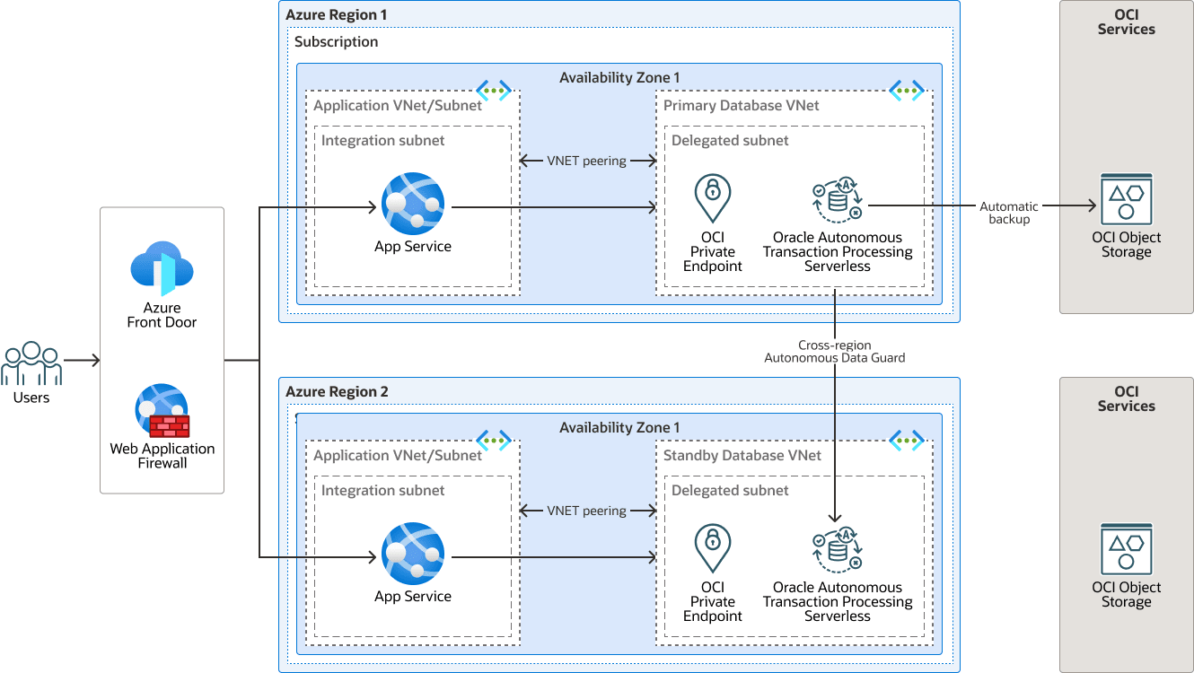

La arquitectura física incluye Autonomous Transaction Processing Serverless desplegado mediante subredes delegadas en dos regiones de Azure para admitir la alta disponibilidad. Los servicios de OCI admiten la copia de seguridad automática en Oracle Cloud Infrastructure Object Storage.
La arquitectura admite lo siguiente:
- Nivel de frontend
- Los usuarios de la aplicación pueden conectarse desde Internet o desde la red corporativa.
- La conexión de usuario se enruta a la región activa que está ejecutando la aplicación mediante Azure Front Door.
- La conexión de usuario está protegida mediante el firewall de aplicaciones web de Azure.
- La conexión del usuario a la aplicación se equilibra con la carga mediante el servicio de aplicación.
- Nivel de backend
- La aplicación se despliega de forma de alta disponibilidad mediante el servicio de aplicaciones de Azure.
- El servicio de aplicaciones de Azure AutoScale se utiliza para lograr escalabilidad horizontal.
- Nivel de base de datos
- ATP Serverless proporciona alta disponibilidad, ya que Oracle Real Application Clusters (Oracle RAC) y varios nodos de base de datos apuntalan la instancia de servicio. Por lo tanto, por defecto, el nivel de base de datos es resistente y de alta disponibilidad.
- La API de Oracle Database API for MongoDB activada en ATP Serverless permite utilizar el código de aplicación existente sin cambios.
- Oracle Database API for MongoDB es altamente resistente y esa resiliencia está garantizada internamente por ATP Serverless.
- ATP Serverless puede utilizar la escala automática, ajustándose a los aumentos y disminuciones de la carga del sistema.
- La continuidad del negocio sin servidor ATP se logra a través de Autonomous Data Guard entre regiones.
- Recuperación ante desastres
- La segunda región se despliega con una topología similar para reducir el objetivo de tiempo de recuperación general.
- Utilice una estrategia de recuperación ante desastres activa para reducir el RTO general. En una estrategia de DR activa, los recursos en la nube de nivel backend ya están aprovisionados junto con la base de datos en espera ATP Serverless.
- También puede aprovisionar los recursos de nivel backend en caso de fallo, lo que reduce el costo de ejecución de los recursos de DR, pero aumenta el RTO general.
- Red
- Todo el tráfico entrante de la aplicación desde el entorno local y desde Internet es enrutado por Azure Front Door.
- ATP Serverless se despliega con un punto final privado para aumentar la estrategia de seguridad.
- La aplicación web Azure App Service se despliega mediante una subred de integración y VNet para acceder a la instancia sin servidor ATP.
- La aplicación VNet se conecta con la base de datos VNet y el tráfico puede fluir entre la aplicación web y ATP Serverless.
- Seguridad
- Todos los datos son seguros en tránsito y en reposo.
Las siguientes mejoras de diseño potenciales no se muestran en este despliegue por simplicidad:
- Automatice la recuperación ante desastres de la aplicación mediante los runbooks de Azure Automation para cambiar los puntos finales de la puerta delantera y validar el estado posterior a la conmutación por error de la aplicación.
- Aproveche la topología de hub y radio para aplicar la seguridad de red centralizada.
- Aproveche un firewall de red, desplegado en el hub VNet, para mejorar la estrategia de seguridad general mediante la inspección de todo el tráfico y la aplicación de políticas.

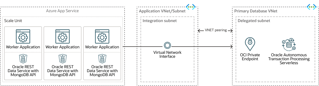

Esta variante de la arquitectura física propuesta utiliza un despliegue de Oracle REST Data Services gestionado por el cliente que se ejecuta en cada servidor de aplicaciones. Sin embargo, la API MongoDB totalmente gestionada proporcionada por ATP Serverless es la mejor solución para la mayoría de las cargas de trabajo, ya que es más fácil de gestionar.
Si hay requisitos para controlar manualmente la configuración y la gestión de Oracle REST Data Services, es una opción utilizar Oracle REST Data Services gestionado por el cliente. Por ejemplo, para permitir que la aplicación utilice pools de conexiones más grandes.
Utilice esta variante de arquitectura si hay un requisito de carga de trabajo específico para hacerlo. Solo los usuarios avanzados deben desplegar esta variante de arquitectura.Esta sección sólo describe las diferencias en comparación con la arquitectura física descrita anteriormente, por lo que todos los principios de diseño de arquitectura física son válidos a menos que se indique lo contrario.
En el siguiente diagrama de arquitectura se muestra cómo se despliega la variante. Para mayor simplicidad, solo se representan los recursos en la nube desplegados en la VCN de carga de trabajo JSON, ya que el resto del despliegue es el mismo que el resto de la arquitectura física descrita anteriormente.
mongodb-atp-s-azure-arch-variant.zip
- Las solicitudes de usuario entrantes las distribuye el equilibrador de carga del servicio de aplicación, por lo que el nivel de front-end es horizontalmente escalable y no tiene un único punto de fallo.
- La aplicación backend se despliega en los trabajadores de la unidad de escala de servicio de aplicación.
- La aplicación se despliega utilizando el contenedor como método de publicación.
- Cree, instale y configure el contenedor con la aplicación y Oracle REST Data Services, lo que permite que ambos se ejecuten en el mismo contenedor.
- Cada trabajador ejecuta la imagen de contenedor que coloca la aplicación y Oracle REST Data Services en el mismo entorno de tiempo de ejecución.
- Los trabajadores de Oracle REST Data Services gestionados por el cliente están configurados para activar la API MongoDB, de modo que la aplicación se pueda conectar a la base de datos mediante herramientas y controladores MongoDB.
- Los Oracle REST Data Services gestionados por el cliente están configurados para ajustarse a los requisitos no funcionales de la carga de trabajo, por ejemplo, mediante la configuración de pools de conexiones más grandes o mediante un servicio de base de datos diferente.
- Tanto el código de backend como el Oracle REST Data Services gestionado por el cliente están preinstalados y preconfigurados en la imagen de contenedor utilizada en los trabajadores. Cuando el servicio de aplicaciones se escala horizontalmente, los nuevos trabajadores pueden ejecutar la aplicación backend y conectarse a la base de datos después del aprovisionamiento.
