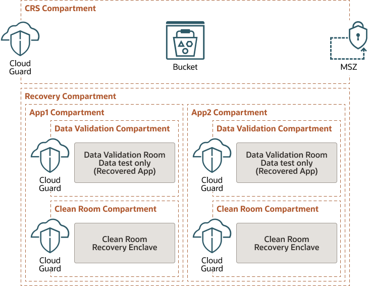

  1. Para desplegar esta arquitectura de referencia, cree un nuevo arrendamiento de OCI (denominado arrendamiento de recuperación cibernética) para almacenar copias de seguridad inmutables.
    1. El arrendamiento de recuperación cibernética proporcionará una plataforma para probar y recuperar sistemas de forma segura en caso de un ataque cibernético.
    2. El arrendamiento de recuperación cibernética se "apagará al aire" desde la red de producción, con conexiones entrantes solo permitidas durante una llamada de recuperación cibernética o una prueba periódica.
    3. El arrendamiento de recuperación cibernética de OCI variará en términos de gestión de acceso, sin integración con Active Directory. Todos los datos copiados al arrendamiento de recuperación cibernética de OCI se iniciarán desde el arrendamiento y se copiarán mediante el eje central de red de OCI, lo que garantiza una seguridad completa.
  2. Realice una copia de seguridad de todas las entidades de producción (bases de datos, servidores, almacenamiento de archivos, etc.) en un juego de cubos de almacenamiento de objetos de recuperación cibernética dentro del arrendamiento de producción, de acuerdo con un programa de copia de seguridad definido.
    1. Los bloques de almacenamiento de objetos de recuperación cibernética deben tener sus políticas de retención y ciclo de vida ajustadas a sus necesidades (por ejemplo, habrá un bloque de ciclo diario con su propia política de retención).
    2. Los cubos de almacenamiento de objetos de recuperación cibernética deben tener definidos permisos para que se puedan leer mediante un script de sincronización iniciado desde el arrendamiento de recuperación cibernética.
    3. Rediseñe las copias de seguridad de producción existentes con soluciones de copia de seguridad adicionales utilizadas cuando sea necesario.
    4. Se deben desplegar diferentes técnicas de almacenamiento en el arrendamiento de producción, cada una con una solución técnica diferente, pero siguiendo la misma secuencia lógica de creación de un juego de datos de recuperación cibernética.

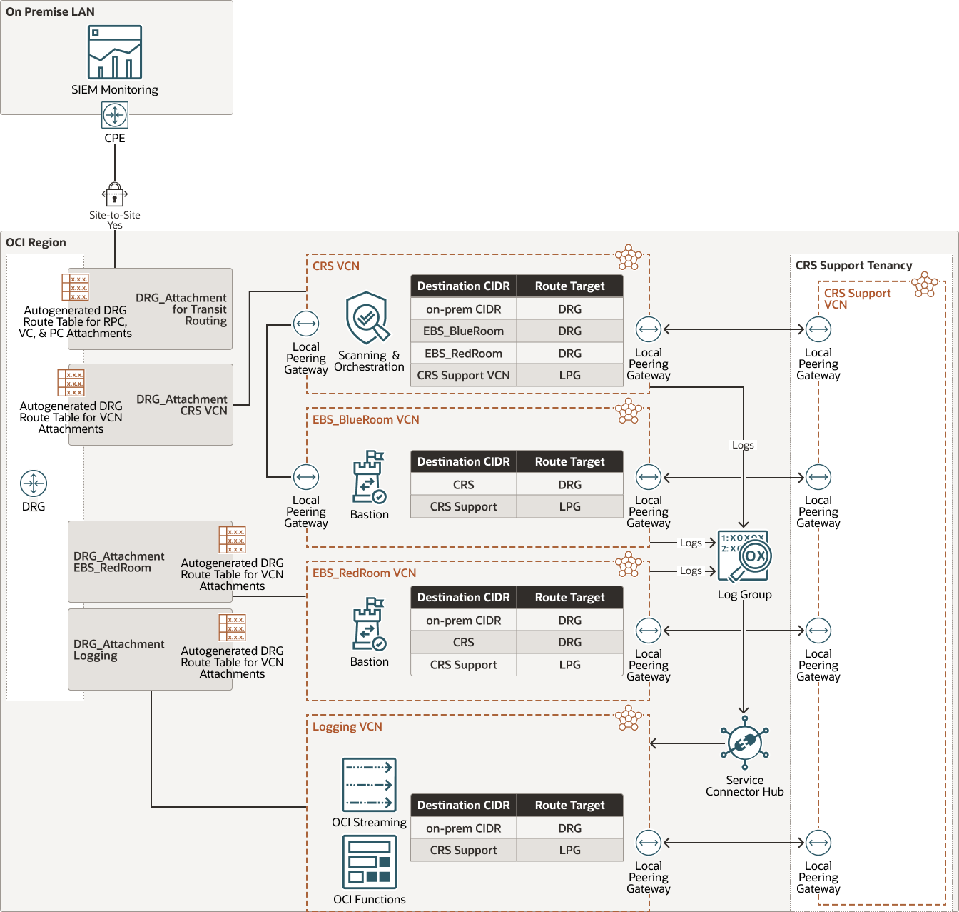

El siguiente diagrama ilustra una topología de despliegue de ejemplo para el arrendamiento de recuperación cibernética.
oci-cyber-recovery-deploy-oracle.zip
En este ejemplo, estamos utilizando los mismos rangos de IP que la VCN de la aplicación de producción en EBS_BlueRoom y EBS_RedRoom. Este enfoque se ha elegido para permitir la prueba automatizada de copias de seguridad con los cambios mínimos necesarios para restaurar la aplicación en EBS_RedRoom. Esto dicta el diseño de red, donde tanto la VCN EBS_BlueRoom como la VCN EBS_RedRoom no se pueden conectar al DRG al mismo tiempo.
La segregación de la propiedad del arrendamiento se puede considerar con:
  1. Un equipo dedicado que admite el arrendamiento de recuperación cibernética (que no tiene acceso al arrendamiento de producción).
    y
  2. Un equipo de soporte de aplicaciones de producción con acceso solo a los compartimentos de sala roja durante el ejercicio de prueba de aplicaciones trimestral. Este equipo puede acceder a la red CRS desde la red local corporativa.

  • Compartimento
    Los compartimentos son particiones lógicas entre regiones dentro de un arrendamiento de Oracle Cloud Infrastructure. Utilice compartimentos para organizar los recursos en Oracle Cloud, controlar el acceso a los recursos y definir cuotas de uso. Para controlar el acceso a los recursos de un compartimento determinado, debe definir políticas que especifiquen quién puede acceder a los recursos y qué acciones pueden realizar.
    Los usuarios (tanto locales como federados) se agregan a uno o más grupos, que, a su vez, se asocian a políticas de IAM que rigen el acceso a los activos de OCI por compartimento.
    Los compartimentos proporcionan la capacidad de organizar y aislar recursos en un arrendamiento de Oracle Cloud Infrastructure. Desempeñarán un papel importante a la hora de establecer una base para desplegar nuevas cargas de trabajo en el arrendamiento. Aunque parecen tener la naturaleza de la agrupación lógica de recursos de OCI, sirven como puntos de aplicación de políticas, por lo que tienen una importancia primordial con respecto a la seguridad del arrendamiento.
    Los compartimentos se pueden desplegar según una jerarquía funcional, operativa o de proyecto. Esto permite mantener un aislamiento entre los recursos para diferentes roles, funciones y jerarquía organizativa. Una jerarquía de compartimentos puede tener hasta 6 niveles, según los requisitos. El control de acceso se define mediante políticas.
    Cada compartimento debe tener permisos específicos asignados a los grupos relacionados. Como regla general, los usuarios no podrán elevar sus permisos a otros compartimentos. La siguiente jerarquía de compartimentos se utilizará en el arrendamiento de recuperación cibernética para proporcionar la separación de preocupaciones entre aplicaciones y entornos.
    oci-cyber-recovery-compartments: oracle.zip

    Los sistemas EBS y SOA de producción se alojan en un compartimento OCI gestionado por el cliente, con la estrategia de seguridad compartida por el cliente. La intención es replicar la estrategia de seguridad del entorno, incluidas las listas de seguridad y la topología de red, en el arrendamiento de recuperación cibernética. La gestión del acceso en el arrendamiento de recuperación cibernética diferirá del arrendamiento de producción, sin integración de IAM con la solución Active Directory del cliente.
    El acceso a las habitaciones limpias, Azul y Rojo, se restringirá y toda entrada se enrutará a través de servidores Bastion/Jump dedicados a ese rol. Este acceso solo se activará durante una ventana de prueba y se eliminará una vez finalizada la prueba en la sala roja, mientras que se puede acceder a la sala azul diariamente. El acceso a la sala azul se restringirá al socio de servicio gestionado de recuperación cibernética designado, mientras que el acceso a la sala roja se restringirá al socio de servicio gestionado designado y al personal clave.
    El acceso entrante a través del túnel IPsec/VPN al arrendamiento de recuperación cibernética estará disponible para Blue Room diariamente, mientras que el acceso a Red Room se bloqueará por completo durante el funcionamiento normal y solo se abrirá a direcciones IP predefinidas durante un evento de prueba de Red Room.
    El acceso saliente a través del túnel IPsec/VPN desde el arrendamiento de recuperación cibernética se bloqueará por completo. El acceso desde el arrendamiento de recuperación cibernética al arrendamiento de producción solo se realizará durante la sincronización de archivos de copia de seguridad y, fuera de estos períodos, se impedirá este acceso mediante la eliminación de la política. No habrá acceso a Internet entrante ni saliente al arrendamiento de recuperación cibernética.
