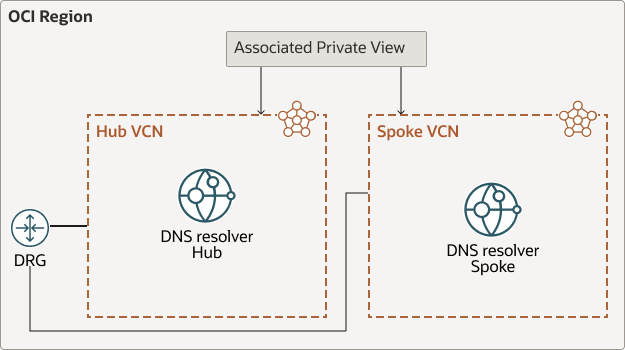

Solucionador de recursos de VCN de hub y voz
To enable resources in spoke VCNs to resolve hostnames outside their own VCN, forward their DNS queries to the listener endpoint in the hub VCN. El hub puede resolver nombres de host en todas las VCN radiales asociadas porque la vista privada de todos los radios está asociada con la vista privada del hub.

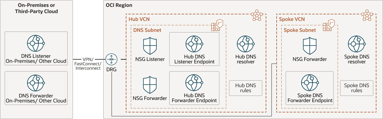

Para implementar esta arquitectura, necesita lo siguiente:
- Punto final del listener de DNS en la VCN del hub.
- Punto final de reenvío DNS en la VCN del hub para reenviar consultas a redes externas, como locales u otras nubes.
- Punto final de reenvío de DNS en cada VCN de spoke.
Si una VCN radial no tiene una subred de DNS, cree una o seleccione una subred existente adecuada.
Sugerencia:
Oracle recomienda que:- Cree una subred de DNS en la VCN del hub y coloque allí los puntos finales de DNS.
- Asocie un NSG a cada uno de los puntos finales mediante las reglas de entrada y salida adecuadas sin estado. Las reglas sin estado proporcionan mejores tiempos de respuesta, pero también se admiten reglas con estado.
Reglas de solucionador
En el siguiente diagrama se muestran reglas de ejemplo en los solucionadores de DNS privados que reenvían solicitudes de DNS al punto final del listener de hub, a los sistemas DNS locales o a los sistemas DNS en otras nubes:
- Las subredes para los puntos finales de DNS privados solo deben ser IPv4. No puede crear un punto final de DNS privado en una subred activada para IPv6.
- Puede crear vistas privadas personalizadas y zonas de DNS con sus propios nombres de dominio, y asociarlos a un solucionador de DNS de hub para resolver nombres de DNS específicos para sus recursos.
