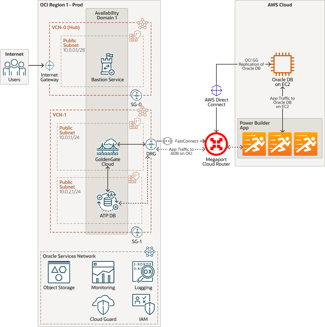

En esta arquitectura de referencia, se despliega una copia de la base de datos de producción en OCI-Este (Ashburn) y se despliega otra copia en AWS US-Este (N.Virginia) con la replicación bidireccional de datos GoldenGate de OCI en una configuración activa-activa entre las dos nubes.
Las aplicaciones se despliegan en AWS US-East (N.Virginia). La conectividad dedicada se proporciona mediante OCI Fast Connect a través de Megaport, un partner FastConnect de OCI para conectar de forma cruzada las cargas de trabajo de OCI a AWS.
Cualquier proveedor de OCI FastConnect puede configurar una conexión multinube similar que sirva a la ubicación del centro de datos, como Equinix, AT&T, Lumen, NTT, Verizon, o cualquier piso de encuentro con un proveedor de intercambio de telecomunicaciones.
El siguiente diagrama ilustra esta arquitectura de referencia.
oci_multicloud_db_replication_goldengate-oracle.zip
En esta configuración, OCI GoldenGate se aprovisiona en OCI, y la base de datos Autonomous Database y AWS de Oracle en EC2 se consideran para la replicación bidireccional.
La consola de servicio para OCI GoldenGate proporciona una GUI para diseñar y gestionar los procesos (extracción y replicación) y para analizar las métricas de rendimiento.
