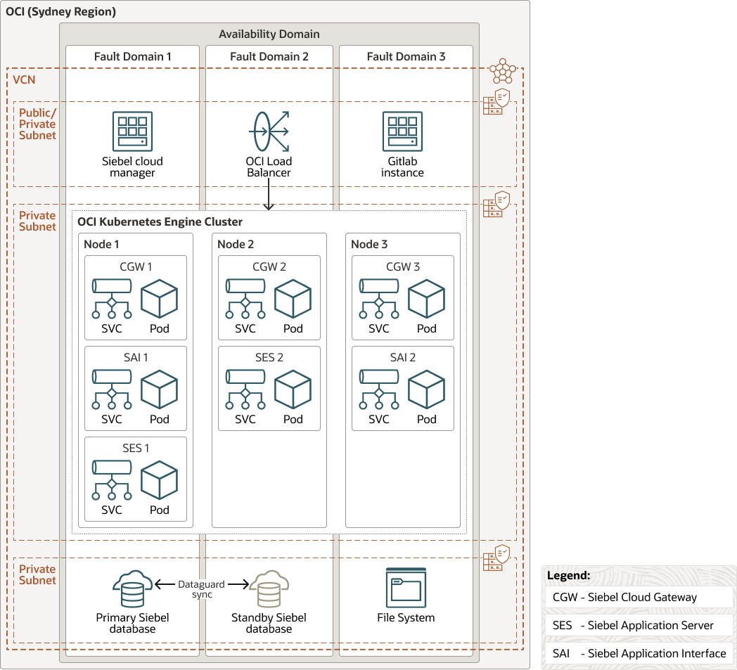

Arquitectura
Esta arquitectura aprovecha la escalabilidad y flexibilidad de OKE para los componentes de la aplicación a la vez que garantiza una gestión de datos fiable a través de Oracle Database Cloud Service, ofreciendo una solución en la nube y eficiente para entornos Siebel.
En este despliegue:
- Se desplegará un cluster de OKE de Kubernetes con tres nodos de trabajador.
- La base de datos de Siebel se aprovisionará como Oracle Database Cloud Service.
Con OKE y Oracle Database Cloud Service, la arquitectura de despliegue para entornos Siebel se puede estructurar de la siguiente manera:
Cluster de OKE:
- Nodos de trabajador: proporcione la capacidad informática para ejecutar los componentes de la aplicación Siebel.
- Pods: alojan componentes de Siebel como Gateway, Siebel Server e AI (interfaz de aplicación), lo que permite el despliegue modular y en contenedores.
- Servicios: facilite la comunicación interna entre pods (por ejemplo, AI a Siebel Server, Siebel Server a Gateway) y exponga los puntos finales para la interacción del usuario a través de un equilibrador de carga.
- Volúmenes persistentes (PV): garantice la persistencia de datos para logs, archivos temporales y otra información crítica.
Oracle Database Cloud Service:
- Actúa como base de datos backend que aloja el repositorio de Siebel y los datos operativos.
- Se integra con el cluster de OKE en una VCN privada para una conectividad de base de datos segura y de baja latencia.
El siguiente diagrama ilustra esta arquitectura de referencia.
