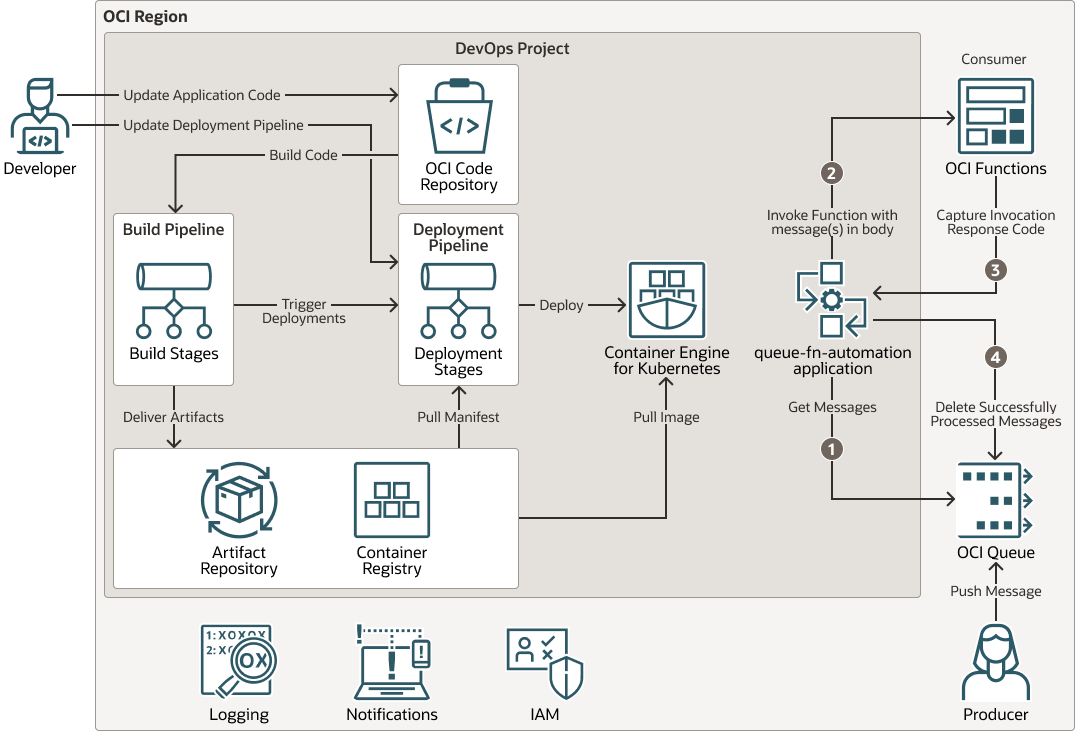

Arquitectura
Esta arquitectura de referencia despliega una aplicación Python de ejemplo en Oracle Container Engine for Kubernetes (OKE), que sondea regularmente la cola configurada para recuperar nuevos mensajes, llama a una función configurada mediante mensajes recuperados y, si se ejecuta correctamente, elimina los mensajes de la cola.
La aplicación se autentica como instance_principal cuando interactúa con los servicios de OCI. La cola y las funciones pueden estar en cualquier región, y los OCID de cola y función se deben especificar durante la creación de la pila. Si es necesario actualizar los OCID de cola y función después del despliegue de Terraform, puede editar el artefacto de despliegue de Kubernetes (parte del proyecto DevOps de OCI creado).
El despliegue de Terraform incluye la creación de los pipelines y repositorios necesarios en un servicio DevOps de OCI para automatizar los pasos necesarios para llevar el código fuente de la aplicación a la producción. El código fuente de la aplicación se aloja en un repositorio de código DevOps. A continuación, el usuario puede confirmar el código en el repositorio, que dispara el inicio de un pipeline de compilación.
En el siguiente diagrama se ilustra esta arquitectura de referencia.
Queue-fn-automation-arch: oracle.zip
