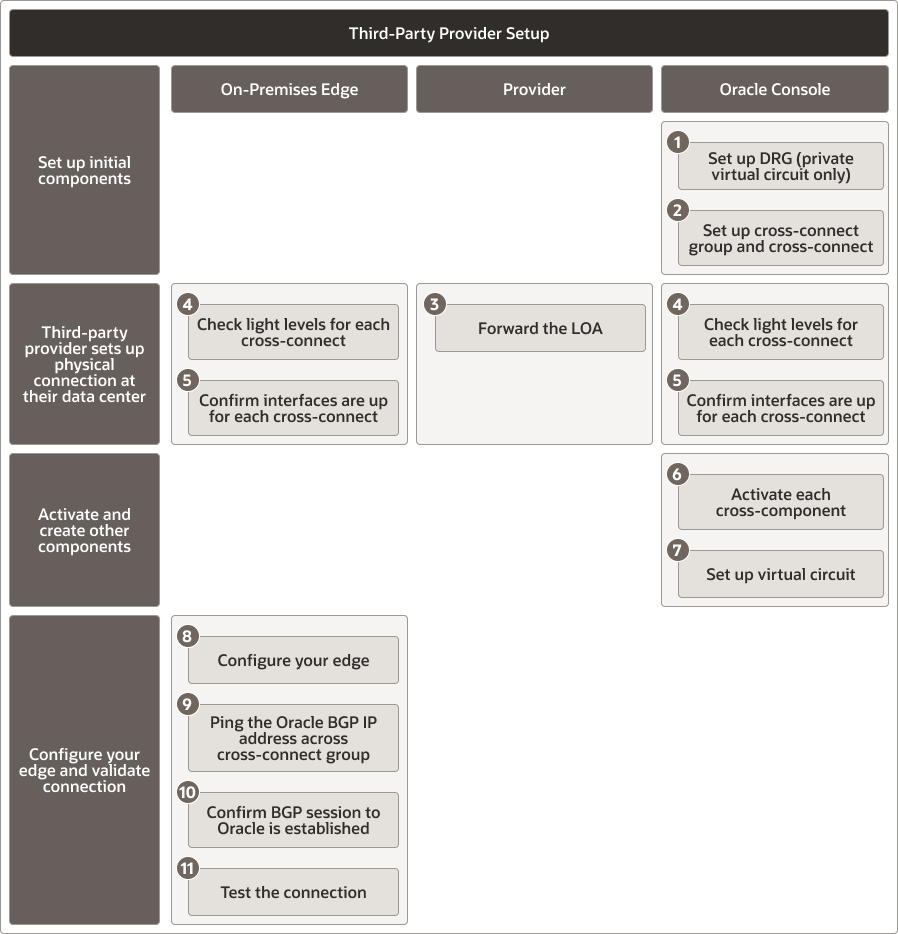

Comprender el proceso de alto nivel para configurar FastConnect mediante un proveedor de terceros
En esta sección se describe el proceso general de alto nivel y se hace referencia a la configuración de FastConnect mediante un proveedor externo.
En la siguiente imagen se muestran los detalles de configuración del proveedor de terceros.
oci-serbia-realm-setup-oracle.zip
En la siguiente sección, se describen los pasos de proceso de alto nivel y se señalan según la imagen.
  • #2 - Configurar la interconexión

  • #3 - Configuración de terceros proveedores de la conexión física en sus instalaciones
    • Envíe el LETTER OF AUTHORIZATION (LOA) o las LOA de la tarea anterior al proveedor de red de terceros para que puedan solicitar el cableado en la ubicación FastConnect. Cada LOA es válida durante un tiempo limitado. Todos los detalles necesarios para la conexión se imprimen en la LOA.
  • #6 Active la interconexión y el circuito virtual de Oracle Cloud
    Si tiene otras interconexiones que están listas para su uso, espere a que se le proporcione la primera y, a continuación, active la siguiente.
    • Solo se puede activar y, a continuación, asignar una interconexión en un grupo una por una.
    • Después de completar esta tarea, el estado de cada conexión cruzada cambia a APROVISIONAMIENTO y, a continuación, a APROVISIONADO (por lo general, en un minuto).
  • #7 - Configurar su circuito virtual

  • #8, parte 1 - Configure su perímetro de CPE y valide la conectividad de Serbia
    Configure CPE1 con la información relevante
