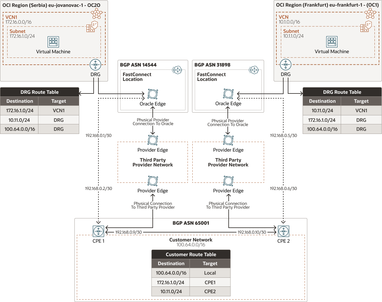

En esta arquitectura, utilizaremos dos configuraciones FastConnect utilizando su red como punto de conexión entre los dos dominios de OCI.
Una ubicación local de cliente está conectada tanto al dominio de Serbia (eu-jovanovac-1) como a la región de Fráncfort (eu-frankfurt-1) en nuestro dominio comercial. El proceso de conexión del cliente implica los siguientes puntos clave:
  • Utilice un proveedor de telecomunicaciones de terceros para aprovisionar la conectividad Layer-2 desde CPE1 local hasta el enrutador de perímetro de Oracle en la ubicación FastConnect de Oracle en Serbia.
  • Utilice un proveedor de telecomunicaciones de terceros para aprovisionar la conectividad Layer-2 desde CPE2 local hasta el enrutador de perímetro de Oracle en la ubicación FastConnect de Oracle en Frankfurt.
  • Establezca una conexión de intercambio de tráfico BGP Layer-3 de CPE1 al enrutador de perímetro de Oracle en la ubicación FastConnect de OCI Serbia.
  • Establezca una conexión de intercambio de tráfico BGP Layer-3 de CPE2 al enrutador de perímetro de Oracle en la ubicación FastConnect de OCI Frankfurt.
  • Proporcione conectividad de red Layer-3 dentro de su propia red para permitir que el tráfico desde el dominio OCI de Serbia llegue a la región de Frankfurt, y viceversa.
