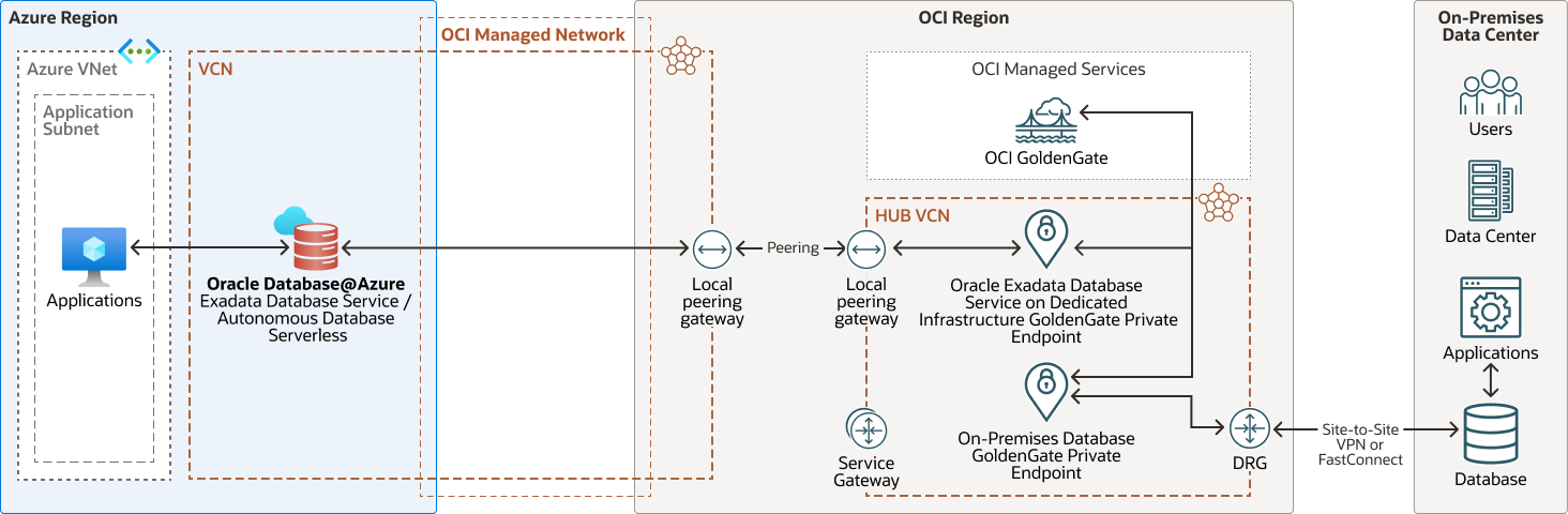

Esta arquitectura muestra cómo utilizar Oracle Database@Azure y OCI GoldenGate con los datos locales para establecer la continuidad del negocio con la sincronización de datos en tiempo real en entornos híbridos.
Las plataformas están conectadas por una red gestionada por OCI y una VCN que abarca ambas regiones e incluye un gateway de intercambio de tráfico local. Oracle Database@Azure reside en la VCN de la región de Azure y utiliza el intercambio de tráfico local para recibir datos de los servicios ubicados en la VCN de HUB en OCI a través de la red gestionada por OCI. Se puede acceder a OCI GoldenGate mediante un punto final privado (PE) desde la red de OCI que protege el acceso a los recursos de OCI.
Además, OCI FastConnect y una VPN de sitio a sitio proporcionan una ruta para los datos que van desde la ubicación local a OCI. Los datos fluyen al gateway de enrutamiento dinámico en la VCN de OCI HUB desde la VPN de sitio a sitio y las conexiones de OCI FastConnect. Desde allí, fluye a Oracle Database@Azure.
El siguiente diagrama ilustra esta arquitectura de referencia.

Recomendamos crear los recursos de OCI GoldenGate en el mismo arrendamiento y región de OCI que Oracle Database@Azure para lograr una latencia integral óptima.
- Aprovisionamiento
Seleccione el tamaño adecuado de OCI FastConnect para soportar las necesidades de ancho de banda para la carga de trabajo.
- Paralelismo
Se recomienda configurar la replicación paralela en OCI GoldenGate para acelerar la aplicación de la demora cuando sea posible.

- OCI FastConnect y una VPN de sitio a sitio proporcionan una ruta para los datos que van desde la ubicación local a OCI.
- Utilice un punto final dedicado y seleccione una subred privada al crear la conexión a Oracle Database@Azure.
- Utilice el modo de sesión de redirección al crear la conexión a Oracle Exadata Database Service on Dedicated Infrastructure para utilizar el listener de nombre de acceso de cliente único (SCAN).
- Las reglas de enrutamiento, DNS y seguridad adecuadas deben estar en su lugar para permitir que OCI GoldenGate acceda a sus recursos.
Configuración de redes para Oracle Database@Azure y OCI GoldenGate:
- Entorno de Azure
- Utiliza una red virtual de Azure (VNet) para las redes.
- Crea tarjetas de interfaz de red virtual (VNIC) dentro de una subred delegada creada previamente.
- entorno de OCI
- Oracle Database@Azure se conecta a una subred de cliente dentro de una red virtual en la nube (VCN) de OCI.
- Para conectar la VCN de base de datos con la VCN de hub, la comunicación transita a través de un gateway de intercambio de tráfico local (LPG).
- Conéctese a la consola de OCI y cree un gateway de intercambio de tráfico local (LPG) en las VCN de los clusters de VM de Exadata principales y en espera.
- Establezca una conexión de peer entre el LPG principal y el LPG en espera y seleccione el gateway de peer sin intercambio de tráfico en la VCN en espera.
Cada VCN solo puede tener un LPG. Se deberá configurar una VCN de hub si hay varias bases de datos en un cluster de VM de Exadata determinado que tendrán bases de datos en espera en diferentes clusters de VM de Exadata. - Actualice la tabla de rutas por defecto para enrutar el tráfico entre las bases de datos principal y en espera a través de la red OCI sin incurrir en costos de transferencia de datos entrantes y salientes.
- Conectividad de cliente:
- Esta configuración de red permite la conectividad de cliente desde los recursos de Azure y OCI.
- Sin embargo, no permite la comunicación directa entre los recursos de OCI y los recursos de Azure.
Esta configuración completa garantiza una conectividad sólida y segura en los entornos de OCI y Azure, lo que admite escenarios de despliegue versátiles. Consulte "Acceso a Microsoft Azure" en Explorar más.
