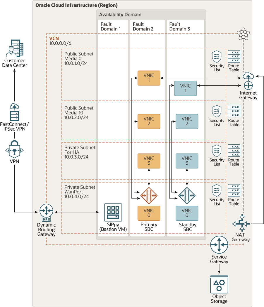

Arquitectura
Esta arquitectura de referencia contiene un par activo en espera de instancias de Oracle Communications Session Border Controller, que se despliegan en diferentes dominios de fallos en un único dominio de disponibilidad en una región de Oracle Cloud Infrastructure. En las regiones que tienen varios dominios de disponibilidad, puede distribuir las instancias de SBC en dos dominios de disponibilidad.
El siguiente diagrama ilustra esta arquitectura.
Descripción de sbc-oc.png a continuación
La arquitectura tiene los siguientes componentes:
  • Nodos SBC primarios y en espera
    Se trata de instancias de cálculo que alojan Oracle Communications Session Border Controller. En esta arquitectura de referencia, ambos nodos SBC están conectados a la misma subred y se despliegan dentro de un único dominio de disponibilidad. Puede elegir asociar los nodos SBC en diferentes subredes. En una región que tiene varios dominios de disponibilidad, puede desplegarlos en dominios de disponibilidad separados.
  • Host de Bastion
    El host bastion es una instancia informática asociada a una subred privada. Proporciona acceso administrativo seguro a los nodos SBC.
    Puede instalar software de terceros, como Sippy, para gestionar los nodos SBC.
  • Red virtual en la nube (VCN) y subredes
    Esta arquitectura de referencia tiene una única VCN, con dos subredes públicas y dos subredes privadas.
    Cada nodo SBC tiene VNIC en las cuatro subredes. En la siguiente tabla se resumen la distribución de la red y el propósito de las cuatro VNIC.
    VNIC y subred Propósito
    VNIC0 principal en WanPort0 de subred privada Acceso administrativo a las instancias del SBC.
    VNIC1 secundario en medios de subred pública 0 Lleva paquetes con una carga útil de datos de voz.
    VNIC2 secundario en medios de subred pública 10 Lleva la carga útil de tráfico de señalización para las sesiones de voz.
    VNIC3 secundario en una subred privada Lleva el tráfico en vivo entre los SBC primarios y en espera para supervisar la salud de estos controladores.
    Si hay un fallo en la SBC principal, transfiere información relacionada con llamadas de voz activas a la SBC en espera.
  • Listas de seguridad
    Para cada subred, puede crear reglas de seguridad que especifiquen el origen, destino y tipo de tráfico que se debe permitir dentro y fuera de la subred.
  • Puerta de enlace NAT
    El gateway NAT permite el acceso desde nodos privados a hosts en Internet, como para descargar parches y actualizaciones a los nodos SBC o al nodo bastion/Sippy.
  • Gateway de servicio
    El gateway de servicio proporciona acceso desde VCN a Oracle Cloud Infrastructure Object Storage para almacenar logs y otros datos.
  • Almacenamiento de objetos
    El servicio Oracle Cloud Infrastructure Object Storage es una plataforma de almacenamiento de alto rendimiento a escala de Internet que ofrece una durabilidad de datos fiable y rentable. Puede utilizarlo para almacenar logs y otros datos.
  • Dominios de disponibilidad
    Los dominios de disponibilidad son centros de datos independientes e independientes dentro de una región. Los recursos físicos de cada dominio de disponibilidad están aislados de los recursos de los demás dominios de disponibilidad, lo que proporciona tolerancia a fallos. Los dominios de disponibilidad no comparten infraestructura, como energía o refrigeración, o la red de dominio de disponibilidad interna. Por lo tanto, es poco probable que un fallo en un dominio de disponibilidad afecte a los otros dominios de disponibilidad de la región.
  • Dominios de errores
    Un dominio de errores es una agrupación de hardware e infraestructura dentro de un dominio de disponibilidad. Cada dominio de disponibilidad tiene tres dominios de errores con energía y hardware independientes. Cuando coloca instancias informáticas en varios dominios de errores, las aplicaciones pueden tolerar errores físicos del servidor, mantenimiento del sistema y muchos errores comunes de red y energía dentro del dominio de disponibilidad.
