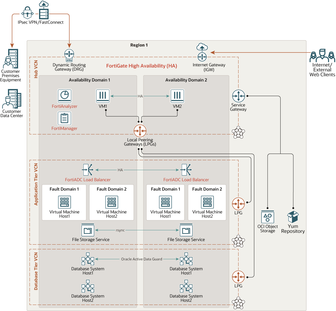

Esta arquitectura despliega cargas de trabajo de Oracle E-Business Suite en la nube mediante Fortinet Security Fabric en un hub y la topología de red radial para aumentar las opciones de seguridad nativas proporcionadas por Oracle Cloud Infrastructure.
La topología de hub es un patrón de red que conecta una red centralizada (el hub) a varias redes conectadas dirigidas (los portavoces). El tráfico entre estas redes fluye a través de un firewall de última generación FortiGate de alta disponibilidad para aplicar la seguridad y la inspección del tráfico a través de una ubicación centralizada. La red virtual en la nube (VCN) de hub es el punto central de conectividad para el tráfico que entra y sale de la red (tráfico norte-sur) y para el tráfico dentro de la red (tráfico este-oeste). Cada nivel de la arquitectura de Oracle E-Business Suite se despliega en su propia VCN radial, lo que permite una micro segmentación con más capas de protección, ya que cada paquete que se mueve entre diferentes niveles se puede inspeccionar y proteger.
Esta arquitectura proporciona un diseño modular y altamente escalable para conectar múltiples radios donde cada red radial suele representar un nivel de aplicación específico, como aplicación, base de datos, etc. Puede utilizar la arquitectura con diferentes entornos, como desarrollo, pruebas y producción, así como con diferentes infraestructuras, como regiones, centros de datos locales y varias nubes.
El siguiente diagrama ilustra esta arquitectura de referencia.
ebs-fortinet-oci-architecture.zip
Puede implementar la topología de hub y radio de distintas formas:
  • Aproveche el enrutamiento en tránsito con gateways de intercambio de tráfico local (LPG) para conectar las VCN de radio con la VCN de hub.
    Cada VCN de Spoke debe tener una regla de ruta para reenviar todo el tráfico al LPG y, dentro del LPG, debe tener otra regla de ruta que reenvíe el tráfico a la dirección IP desconfianza de FortiGate (IP flotante) conectada a la VCN de hub.
  • Conecte cada tarjeta de interfaz de red virtual (VNIC) FortiGate a cada VCN radial.
    Cada VCN de Spoke debe tener una regla de ruta para reenviar todo el tráfico a la dirección IP privada de VNIC FortiGate asociada a la VCN de Spoke.
Tenga en cuenta que cualquier tráfico dentro de cada VCN (donde la IP de destino está dentro del rango de CIDR de la VCN) no debe ser inspeccionado por FortiGate ya que Oracle Cloud Infrastructure reenvía automáticamente todos los paquetes cuyo destino es la VCN directamente a través del gateway por defecto de subred de Oracle Cloud Infrastructure interno a la IP de destino.
Tráfico de entrada Norte-Sur
El tráfico entrante que se origina desde Internet o desde una red local se conecta a una dirección IP pública alojada en la interfaz WAN o desconfianza del firewall FortiGate. La dirección IP pública (reservada o efímera) es una dirección IP NAT gestionada por Oracle que está asociada a una dirección IP privada secundaria dentro de la subred sin confianza de Oracle Cloud Infrastructure. La dirección IP privada secundaria (IP flotante) se asigna de forma estática a la interfaz desconfianza en FortiGate. Si se produce un failover, la IP flotante pasa a otro host junto con la dirección IP pública.
Después de la inspección de paquetes, el tráfico entrante deja FortiGate a través de la interfaz de confianza. La dirección de destino es la dirección IP virtual FortiADC desplegada en la VCN radial del nivel de aplicación. FortiADC equilibra el tráfico entre los servidores de aplicaciones de Oracle E-Business Suite activos en función de las políticas del equilibrador de carga. Debido a que este tráfico está en la VCN, el paquete va directamente al host de destino. El tráfico de entrada fluye en el siguiente patrón:
  • FortiGate VCN de hub: de la VNIC de desconfianza FortiGate a la VNIC de confianza FortiGate al gateway por defecto de la subred de confianza de Oracle Cloud Infrastructure al LPG en la subred de confianza.
  • El nivel de aplicación ha hablado de VCN: desde el LPG de la subred del nivel de aplicación hasta el gateway por defecto de la subred de Oracle Cloud Infrastructure FortiADC hasta la VNIC FortiADC en los servidores de aplicaciones de Oracle E-Business Suite.
Para varios entornos inspeccionados mediante el mismo firewall, puede asignar varias direcciones IP secundarias a interfaces de confianza y desconfianza (VNIC). Cada IP privada se debe utilizar como la dirección de origen que se puede asignar a una aplicación o entorno de destino específico en las políticas de firewall. También puede configurar una política NAT de destino con el reenvío del puerto en FortiGate que apunta a diferentes IP o puertos virtuales que pueden representar cada aplicación o entorno de destino individual.
Tráfico de salida Norte-Sur
El tráfico saliente de la VCN de hub FortiGate se enruta a través del gateway de Internet.
El tráfico saliente de las VCN radiales a cualquier destino se enruta desde el LPG de la VCN radial al LPG conectado en la VCN de hub. Una vez que el paquete alcanza la VCN de hub, la ruta asociada con el LPG reenvía el tráfico a la IP flotante FortiGate en la interfaz de confianza. Desde allí, después de la inspección, FortiGate enruta el paquete a la puerta de enlace predeterminada de subred que no es de confianza. Según la tabla de rutas de subred de confianza, continúa a Internet o a nivel local a través del gateway de Internet.
Tráfico Este-Oeste
Oracle recomienda segmentar redes en el nivel de VCN en lugar del nivel de subred para poder inspeccionar el tráfico este-oeste porque todo el tráfico dentro del bloque CIDR de VCN se enruta automáticamente a través del gateway por defecto de subred de Oracle Cloud Infrastructure interno y esta ruta no se puede sobrescribir.
El tráfico este-oeste de cualquier VCN radial se enruta desde el LPG de la VCN radial al LPG conectado en la VCN de hub y, a continuación, a la IP flotante FortiGate en la interfaz de confianza. FortiGate inspecciona el tráfico entrante y, según las políticas de firewall FortiGate, define la dirección de destino en el host de destino de la VCN radial o de nuevo en el host de origen que envió el paquete. El tráfico deja FortiGate a través de la interfaz de confianza y se envía a través del gateway por defecto en la subred de confianza que reenvía el paquete al LPG conectado a la base de datos radiofónica de destino o a la VCN de la aplicación.

Consideraciones
Al desplegar cargas de trabajo de Oracle E-Business Suite en la nube mediante Fortinet Security Fabric para aumentar las opciones de seguridad nativas proporcionadas por Oracle Cloud Infrastructure, tenga en cuenta lo siguiente:
  • Rendimiento
    FortiGate es un componente clave de esta arquitectura y la selección del modelo FortiGate, la unidad de computación y las opciones de inicio pueden afectar al rendimiento de la carga de trabajo. Verifique la lista de modelos con sus especificaciones respectivas en la hoja de datos FortiGate.
  • Seguridad
    Para obtener una alta disponibilidad, FortiGate puede utilizar los grupos dinámicos de Oracle Cloud Infrastructure IAM o las claves de firma de API para realizar las llamadas de API si se produce un failover. Configure políticas en función de sus requisitos de seguridad y conformidad.
  • Disponibilidad
    Para garantizar una mayor disponibilidad cuando haya varios dominios de disponibilidad en la región, despliegue cada host del cluster en un dominio de disponibilidad diferente. De lo contrario, seleccione diferentes dominios de errores para aumentar la disponibilidad, según las reglas de anti-afinidad. Esta regla es válida para los productos Fortinet y Oracle.
  • Costo
    Fortinet FortiGate y FortiADC están disponibles en Oracle Cloud Marketplace. Fortinet FortiGate está disponible como oferta de pago o licencia propia (BYOL). Fortinet FortiADC solo está disponible como BYOL.
Desplegar
Para desplegar cargas de trabajo de Oracle E-Business Suite en la nube mediante Fortinet Security Fabric, realice los siguientes pasos:
  1. Configure la infraestructura de red necesaria como se muestra en el diagrama de arquitectura. Consulte Configuración de una topología de red de hub y radios mediante gateways de intercambio de tráfico local.
  2. Despliegue Oracle E-Business Suite en su entorno.
  3. Seleccione las siguientes pilas en Oracle Cloud Marketplace. Para cada pila que elija, haga clic en Obtener aplicación y siga las indicaciones de la pantalla:
