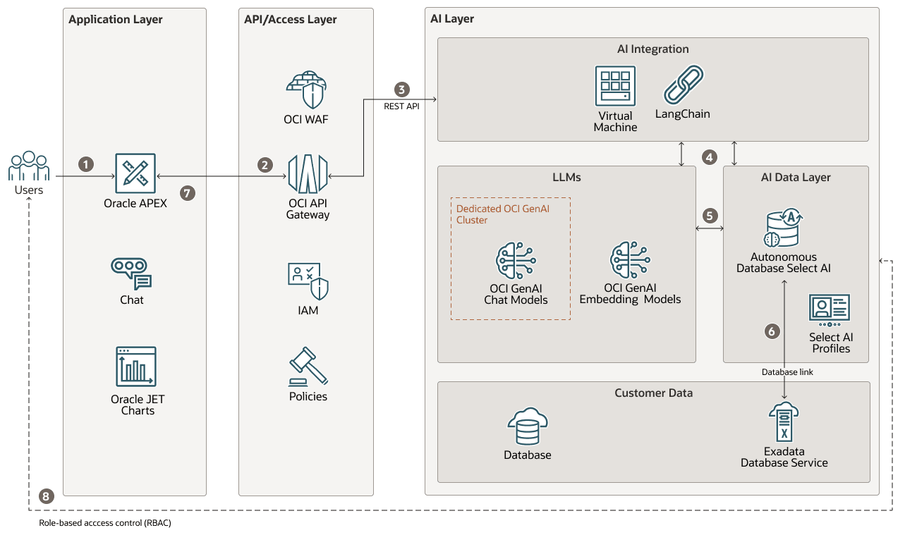

El marco agentic incluye capas funcionales distintas que gestionan la interacción del usuario, el acceso a la API, el procesamiento de IA y el almacenamiento de datos en Oracle Cloud Infrastructure (OCI).
En el siguiente diagrama se muestran las capas funcionales y el flujo de proceso:
select-ai-apex-architecture-oracle.zip
Flujo de trabajo:
  1. El usuario se conecta y envía una consulta en lenguaje natural a través de la aplicación front-end de Oracle APEX Application Development.
  2. La solicitud se envía a través de Oracle Cloud Infrastructure API Gateway al motor de orquestación.
  3. La solicitud se enruta de OCI API Gateway a OCI Compute que contiene agentes de IA, desarrollados con un marco como LangChain, que se ejecutan en OCI Container Instances.
  4. El agente ejecuta un flujo de trabajo diseñado para garantizar la precisión de las consultas y mitigar las imprecisiones (alucinaciones).
  5. El agente llama a la función Seleccionar IA de Oracle Autonomous AI Database, que aprovecha OCI Generative AI para traducir la consulta en lenguaje natural y sus metadatos en una sentencia SQL ejecutable.
  6. Los datos de origen residen en una instancia independiente que no es de Autonomous Database, como Oracle Exadata Database Service. Oracle Autonomous AI Database funciona como sidecar inteligente, accediendo a estos datos mediante enlaces de base de datos seguros. Este patrón arquitectónico permite el uso de la capacidad Select AI en datos almacenados en versiones anteriores de la base de datos sin necesidad de migración de datos.
  7. Los resultados de la consulta SQL final se devuelven al usuario mediante el front-end de la aplicación. Cada respuesta se formatea en lenguaje natural para emular una experiencia similar a un chat y se acompaña de visualizaciones de datos adaptadas al resultado de consulta específico.
  8. El control de acceso basado en roles (RBAC) se aplica durante este proceso. El agente selecciona un perfil específico, Select AI, que corresponde al rol del usuario. Cada perfil está restringido a un subjuego específico del esquema de la base de datos origen, lo que garantiza que el SQL generado solo acceda a datos autorizados.

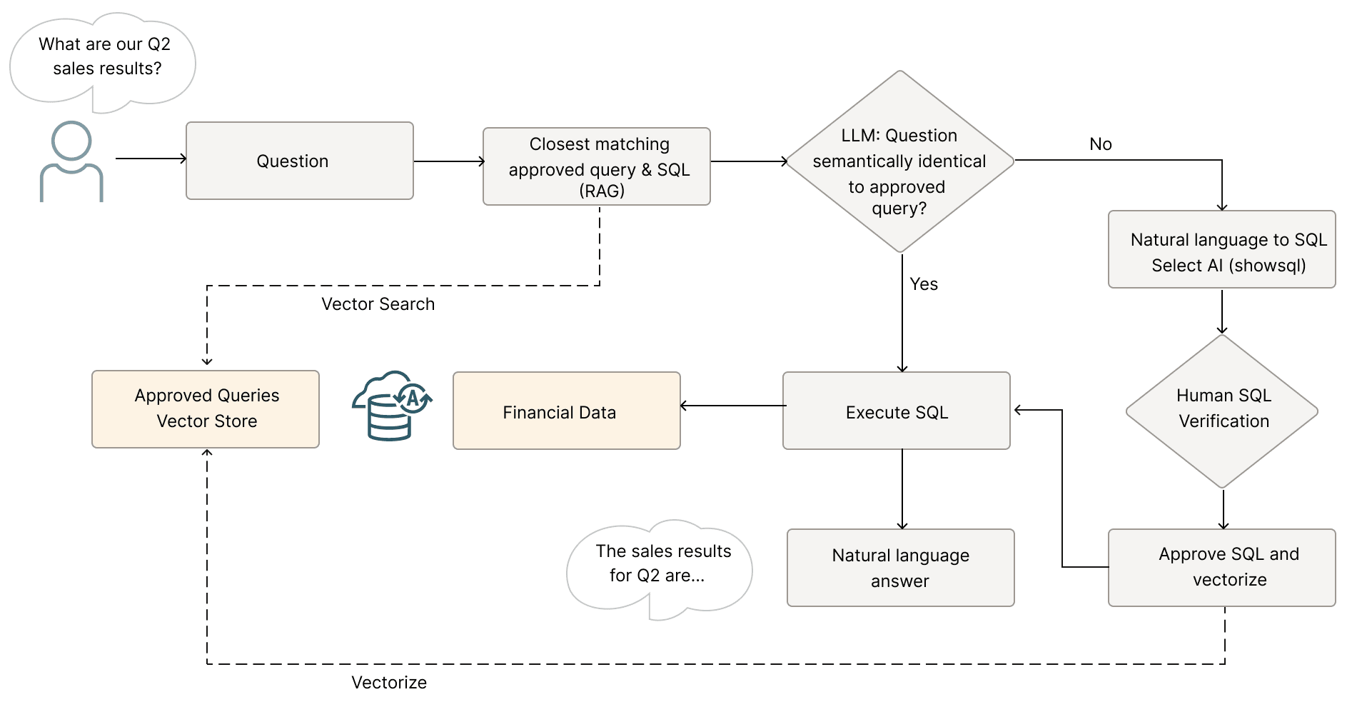

Flujo de trabajo de Agentic para minimizar alucinaciones
El siguiente flujo de trabajo describe un enfoque ágil diseñado para lograr alucinaciones casi cero en el procesamiento de consultas en lenguaje natural (NL):
alucinación-reducción-flujo de trabajo-oracle.zip
  • Entrada de usuario: un usuario envía una consulta en lenguaje natural mediante el front-end del servicio APEX.
  • Punto de control RAG: la consulta se evalúa primero con respecto al almacén de vectores de IA en Oracle Autonomous AI Database mediante la búsqueda de similitud semántica. Si se encuentra una consulta validada previamente que coincide estrechamente, su SQL correspondiente se reutiliza para garantizar la coherencia y la eficacia.
  • Lenguaje natural a generación SQL: si no se identifica ninguna coincidencia, el motor de orquestación dispara la función Seleccionar IA en Autonomous Database. Este componente utiliza OCI Generative AI para convertir la entrada del usuario en una consulta SQL ejecutable.
  • Validación de consultas: el SQL generado se presenta al usuario para su revisión y aprobación, introduciendo una protección humana en el bucle antes de la ejecución.
  • Ejecución y recuperación de datos: después de la validación, la consulta SQL se ejecuta en Oracle Exadata Database Service. Los datos resultantes se presentan en el frontend del servicio APEX.
  • Bucle de comentarios: la consulta de lenguaje natural validada y su SQL correspondiente se embeben como vectores mediante OCI Generative AI y se almacenan en AI Vector Store. Esto mejora la futura resolución de consultas basada en RAG ampliando el repositorio de pares de consultas de confianza.
Este flujo de trabajo iterativo permite al sistema aprender continuamente de los comentarios de los usuarios, reduciendo progresivamente la probabilidad de alucinaciones a lo largo del tiempo.
