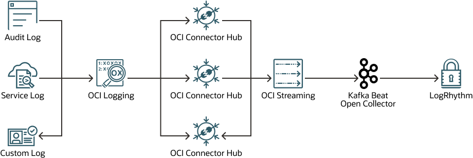

Arquitectura
OCI Streaming tiene soporte incorporado para la conexión de Kafka mediante Connect Harness. Kafka Connect utiliza conectores de receptor y de origen para mover datos de temas de Kafka o enviar datos a temas de Kafka.
A continuación, puede interactuar con una plataforma SIEM de terceros, como LogRhythm, que recopila los datos transmitidos para un análisis más detallado. Utilizamos el recopilador abierto LogRhythm para Kafka beat para mover datos de Oracle Streaming a LogRhythm.
El siguiente diagrama ilustra el flujo de trabajo de esta arquitectura de referencia.
stream-oci-logs-logrhythm-kafka-beat.zip
El flujo de la arquitectura se asemeja a:
- OCI Connector Hub lee el log de OCI Logging.
- OCI Connector Hub escribe datos de log en OCI Streaming.
- Kafka Beat Open Collector lee datos de OCI Streaming.
- LogRhythm analiza y procesa los datos de las actividades operativas.
