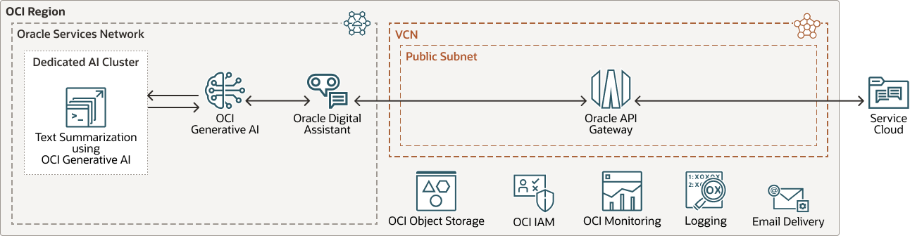

Esta arquitectura de referencia describe cómo el servicio OCI Generative AI resume la comunicación de chat entre los usuarios.
Arquitectura
- Servicio de IA generativa de OCI con cluster de IA dedicado para resumen de texto
- Oracle Digital Assistant
- Gateway de API de OCI
- Entrega de correo electrónico de OCI
- Oracle B2C Service en la nube
El siguiente diagrama ilustra esta arquitectura de referencia.
resumen-chat-oci-gen-ai-oracle.zip
