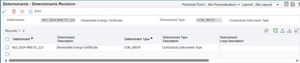

1 : Configurer des déterminants
Dans ce scénario, comme la société a acheté un REC, un déterminant représentant l'REC est configuré dans le système.
  1. Connectez-vous au client Web EnterpriseOne.
  2. Dans les menus EnterpriseOne, sélectionnez Configuration du cadre de durabilité (G20S41), puis Déterminants (P20S05).
  3. Dans le formulaire Utiliser les déterminants, cliquez sur Ajouter pour ouvrir le formulaire Révision des déterminants (W20S05C).
  4. Pour chaque enregistrement, entrez des valeurs dans les champs suivants :
    • Déterminant : REC-2024-MRETS_123
    • Description du déterminant : Renewable Energy Certificate
    • Type de déterminant : CON_INSTR
  5. Cliquez sur OK pour enregistrer le déterminant.
  6. Description de sample-arch-image.png :
    Formulaire Révision des déterminants

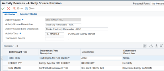

4 : Définir la source d'activité
Pour tenir compte de l'électricité achetée dans le cadre de l'instrument contractuel, nous configurerons ELE_AKGD_REC (Electricity Renewable - REC) comme source de l'activité.
  1. Dans les menus EnterpriseOne, sélectionnez Configuration du cadre de durabilité (G20S41), puis Source d'activité (P20S07).
  2. Dans le formulaire Utiliser la source d'activité, cliquez sur Ajouter pour ouvrir le formulaire Révision de la source d'activité (W20S07C).
  3. Entrez les valeurs suivantes :
  4. Source de l'activité ELE_AKGD_REC
    Description longue de la source d'activité Electricity Renewable - REC
    Description longue de l'activité Electricity Renewable - REC
    Type d'activité PE_MARKET
    Source de transaction Vide, car la transaction sera directement enregistrée
    Entrez les valeurs dans la colonne de grille :
    • Déterminant : AKGD, ELECTRICITY, REC-2024-MRETS_123 (pour les trois rangées de type de déterminant)
  5. Cliquez sur OK pour enregistrer les modifications.
Formulaire de révision de la source de l'activité

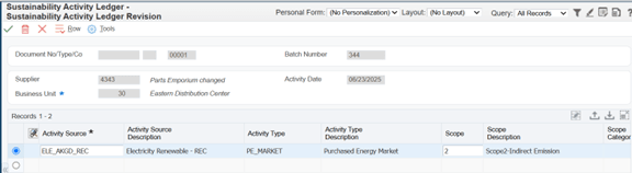

5 : Entrer l'enregistrement d'activité de durabilité dans le livre des activités (P20S11)
La société peut enregistrer les transactions individuellement lorsqu'elle achète un instrument contractuel ou entrer toutes les transactions en même temps dans le grand livre si elles sont achetées en masse à la fin d'une année.
  1. Dans les menus EnterpriseOne, sélectionnez Traitement du cadre de durabilité (G20S10), puis Livre des activités de durabilité (P20S11).
  2. Dans l'écran Livre d'activités de durabilité, cliquez sur Ajouter pour ouvrir le formulaire Version du livre d'activités de durabilité.
  3. Entrez les valeurs suivantes dans les sections d'en-tête et de détails :
  4. Fournisseur 4343
    Unité d'affaires 30
    (Champ facultatif) Date de l'activité System Date
    Quantité pour la ressource 500
    Ressource UoM KW
    Montant de transaction 2000
    (Facultatif) Remarque Market-based-May-2025
  5. Cliquez sur OK pour enregistrer l'enregistrement.
Formulaire de révision du livre pour les activités de durabilité
