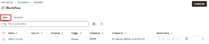

Vous pouvez suivre et gérer toutes les tâches dans votre atelier Plate-forme de données d'intelligence artificielle à partir de l'onglet Tâches de la page d'accueil Flux de travail. Dans l'onglet Exécution des tâches, vous pouvez voir l'historique des tâches et le statut des exécutions en cours.
Page Flux de travail avec onglet Tâches en surbrillance
