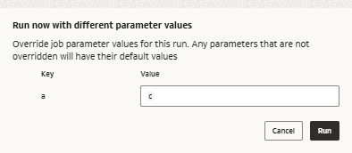

Exécuter un travail avec des valeurs de paramètre différentes
Vous pouvez choisir d'exécuter un travail immédiatement avec des valeurs de paramètre modifiées.
  1. Sur la page d'accueil, cliquez sur Flux de travail.
  2. Cliquez sur le travail à exécuter.
  3. Cliquez sur la flèche vers le bas située à côté de Exécuter maintenant. Cliquez sur Exécuter maintenant avec différents paramètres.
    Bouton Exécuter maintenant développé pour afficher Exécuter maintenant avec différentes options de paramètres mises en surbrillance
  4. Entrer de nouvelles valeurs. Ces valeurs de paramètre s'appliquent uniquement à cette exécution de travail.
    Exécuter maintenant avec une invite de valeurs de paramètre différentes
  5. Cliquez sur Exécuter.
