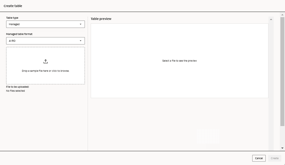

Créer une table gérée
Vous pouvez créer des tables pour le schéma que vous gérez.
  1. Accédez au schéma pour lequel vous souhaitez créer une table.
  2. Sélectionnez l'onglet Tables.
  3. Cliquez sur Icône Créer une table Créer une table.
    Créer un plateau de tables avec le type de table Géré sélectionné
  4. Sélectionnez Géré pour votre type de table.
  5. Sélectionnez le format de votre table dans Format de table gérée.
  6. Effectuez un glisser-déposer d'un fichier avec vos données de table ou cliquez pour naviguer jusqu'à l'emplacement du fichier.
  7. Entrez un nom et une description pour votre table.
  8. Facultatif : Pour ajouter des partitions, développez Clés de partition (facultatif). Cliquez sur Ajouter une partition et sélectionnez une colonne de données.
  9. Facultatif : Pour ajouter des propriétés de table aux métadonnées du catalogue de données, développez Propriétés de table (facultatif). Cliquez sur Ajouter une propriété et fournissez la propriété et sa valeur.
  10. Cliquez sur Créer.

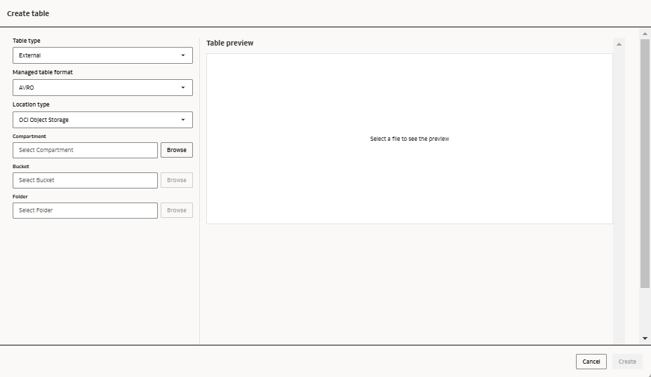

Créer une table externe
Vous pouvez créer une table externe avec des données dans le service de stockage d'objets pour OCI.
    Créer une page de table ouverte avec le type de table Externe sélectionné
  4. Sélectionnez Externe pour votre type de table.
  5. Sélectionnez le compartiment, le seau et le dossier dans le stockage d'objets OCI où les données sont stockées. Les objets que vous pouvez sélectionner sont basés sur les autorisations IAM de l'utilisateur connecté.
  6. Entrez un nom et une description pour votre table.
  7. Facultatif : Pour ajouter des propriétés de table aux métadonnées du catalogue de données, développez Propriétés de table (facultatif). Cliquez sur Ajouter une propriété et fournissez la propriété et sa valeur.
  8. Cliquez sur Créer.
