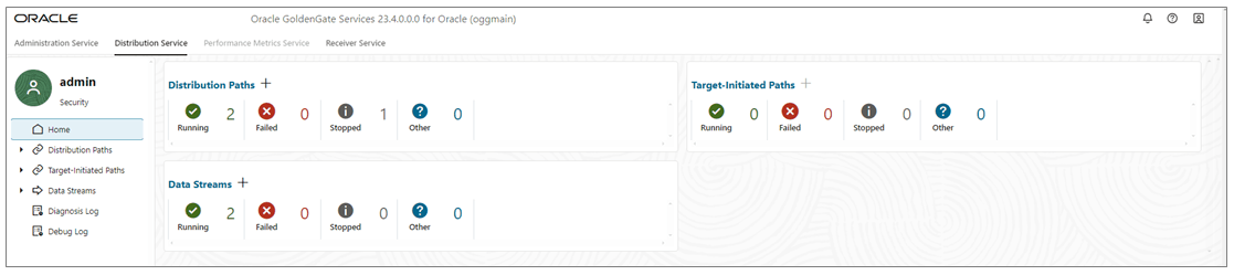

Ajouter des flux de données
Les flux de données sont créés à partir du service de distribution. Connectez-vous au service de distribution pour commencer à créer un processus de flux de données. Voici la marche à suivre pour créer un flux de données :
  1. Dans la page d'accueil du service de distribution, ajoutez des flux de données (icône plus) pour ouvrir l'Assistant Ajouter un flux de données.
    Page d'accueil du service de distribution avec la section Flux de données
