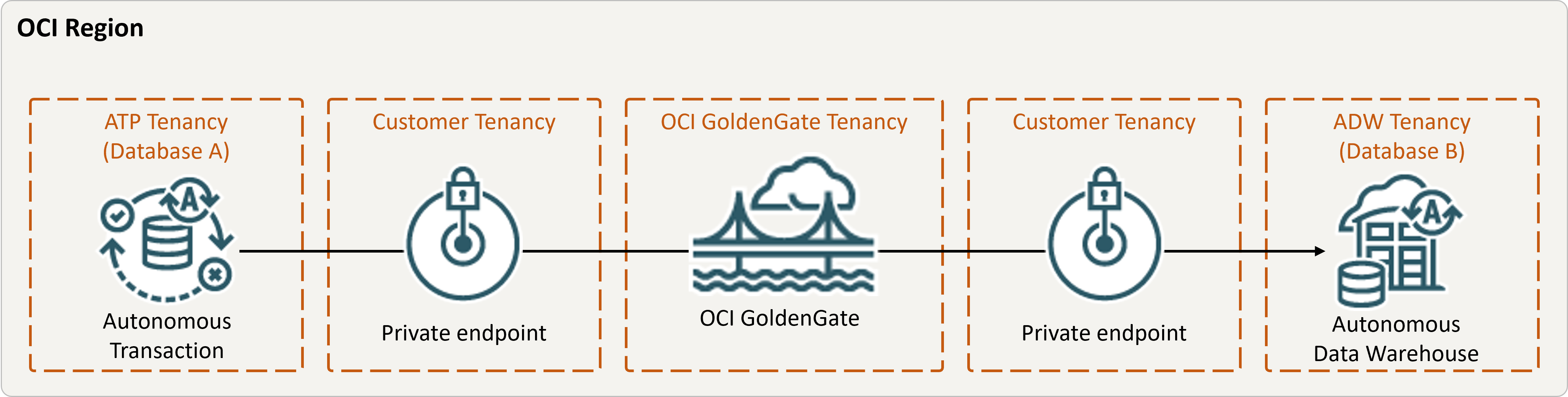

Répliquer des données entre des bases de données en nuage dans la même région
Voyez comment configurer Oracle Cloud Infrastructure GoldenGate pour répliquer des données entre deux bases de données autonomes d'IA.
Aperçu
Le service GoldenGate pour Oracle Cloud Infrastructure vous permet de répliquer des bases de données prises en charge dans la même région. Les étapes suivantes vous guident lors de l'instanciation d'une base de données cible à l'aide d'Oracle Data Pump et la réplication des données de la source vers la cible.
Ce démarrage rapide est également disponible en tant que LiveLab : Voir l'atelier.
Une description de same-region.png suit
