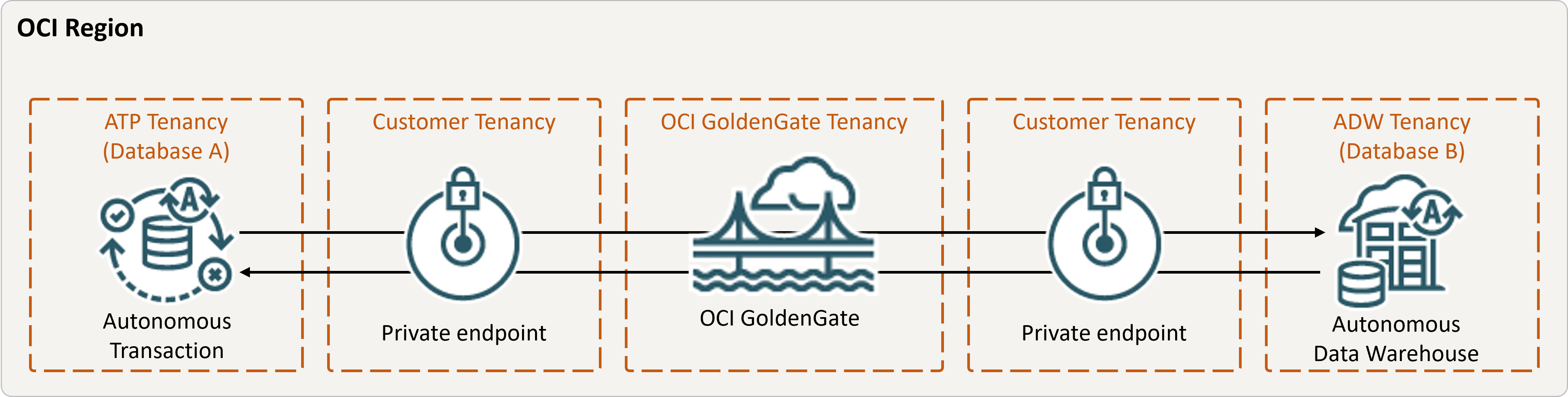

Aperçu
Les étapes suivantes vous guident lors de l'instanciation d'une base de données cible à l'aide d'Oracle Data Pump et la configuration de la réplication bidirectionnelle (dans les deux sens) entre deux bases de données de la même région.
