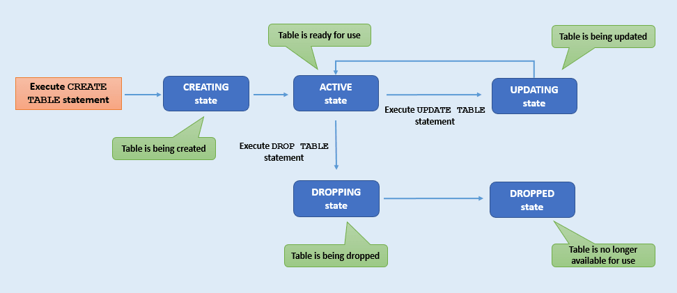

États des tables et cycles de vie
Découvrez les différents états des tables et leur importance (processus de cycle de vie de table).
Chaque table passe par une série d'états différents de sa création à sa suppression. Par exemple, une table à l'état DROPPING ne peut pas passer à l'état ACTIVE, alors qu'une table à l'état ACTIVE peut passer à l'état UPDATING. Vous pouvez suivre les différents états d'une table en surveillant le cycle de vie de la table. Cette section décrit les différents états de table.
| État de table | Description |
CREATING |
La table est en cours de création. Elle n'est pas encore disponible. |
UPDATING |
Mise à jour de la table en cours. Il n'est pas possible d'effectuer d'autres modifications lorsque la table est à cet état. Une table est à l'état
ACTIVE |
La table peut être utilisée à l'état courant. La table a peut-être été créée récemment ou modifiée, mais l'état de la table est maintenant stable. |
DROPPING |
La table est en cours de suppression et n'est pas accessible. |
DROPPED |
La table a été supprimée et n'existe plus pour des activités de lecture, d'écriture ou d'interrogation. Note : Une fois qu'une table est supprimée, une nouvelle table portant le même nom peut être créée. |
