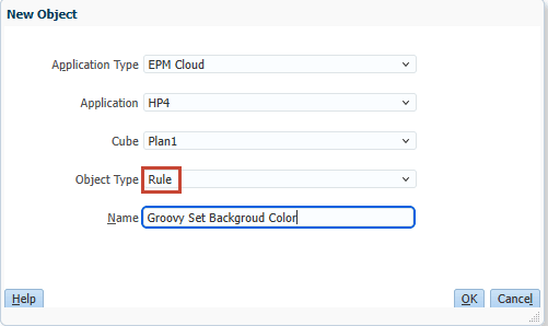

  3. Pour Nom, entrez Groovy Set Background Color, puis cliquez sur OK.
    Boîte de dialogue Nouvelle règle avec le nom de règle, l'application et le cube

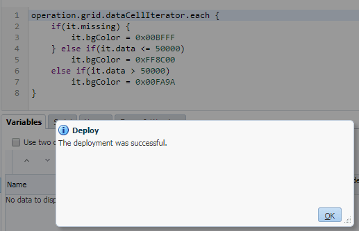

  5. Copiez ce script et collez-le dans l'éditeur.
    Code reference 1operation.grid.dataCellIterator.each {
    Code reference 2    if(it.missing) {
    Code reference 3        it.bgColor = 0x00BFFF
    Code reference 4    } else if(it.data <= 50000)
    Code reference 5        it.bgColor = 0xFF8C00
        else if(it.data > 50000)
    Code reference 6        it.bgColor = 0x00FA9A
    Référence au code 1 Le script effectue une itération sur chaque cellule de données de la grille de données courante, operation.grid, retournée par dataCellIterator.

  7. Cliquez sur Valider et déployer (Valider et déployer). Cliquez sur OK pour fermer le message d'informations.
    Message de déploiement confirmant le déploiement réussi

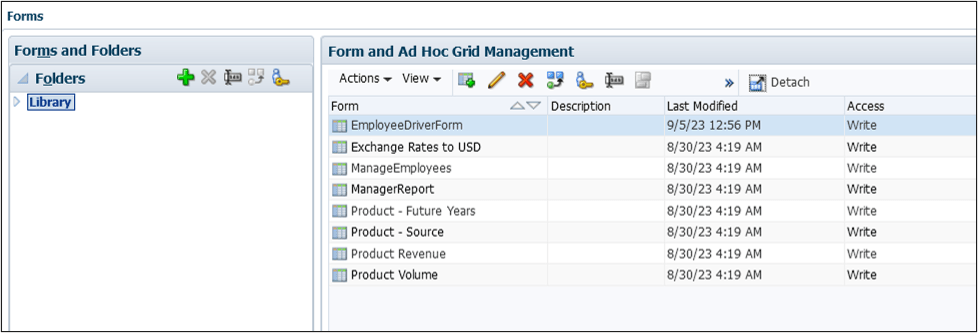

  1. Dans la page d'accueil de Planning, cliquez sur Données. Cliquez sur EmployeeDriverForm pour ouvrir le formulaire de données.
    EmployeeDriverForm ouvert avec ses données initiales

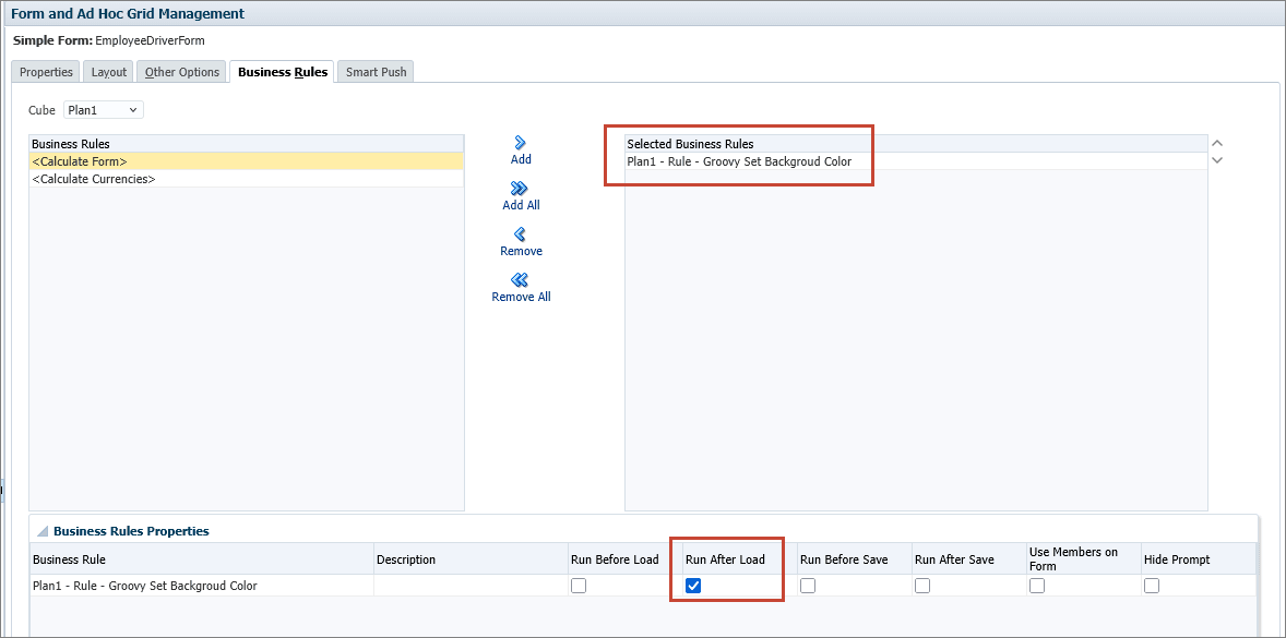

  3. Sélectionnez l'onglet Règles d'affaires.
  4. Ajoutez Couleur d'arrière-plan du jeu de gouverneur aux règles d'affaires sélectionnées.
    Onglet Règles d'affaires avec la règle Groovy dans les règles d'affaires sélectionnées
  5. Sous Propriétés de la règle d'affaires, sélectionnez Exécuter après le chargement.
    Propriétés de règle d'affaires avec Exécuter après le chargement sélectionnées

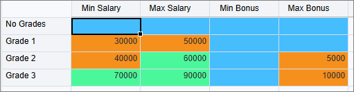

  8. Lorsque le formulaire est rechargé, vérifiez que les cellules manquantes sont bleues, que les valeurs inférieures ou égales à 50000 sont orange et que les valeurs supérieures à 50000 sont vertes.
    Forme rechargée avec des cellules manquantes bleues, des valeurs orange au niveau ou en dessous du seuil et des valeurs vertes au-dessus du seuil

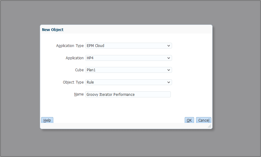

  3. Pour Nom, entrez Groovy Iterator Performance, puis cliquez sur OK.
    Boîte de dialogue Nouvelle règle avec rendement d'itérateur Groovy entrée

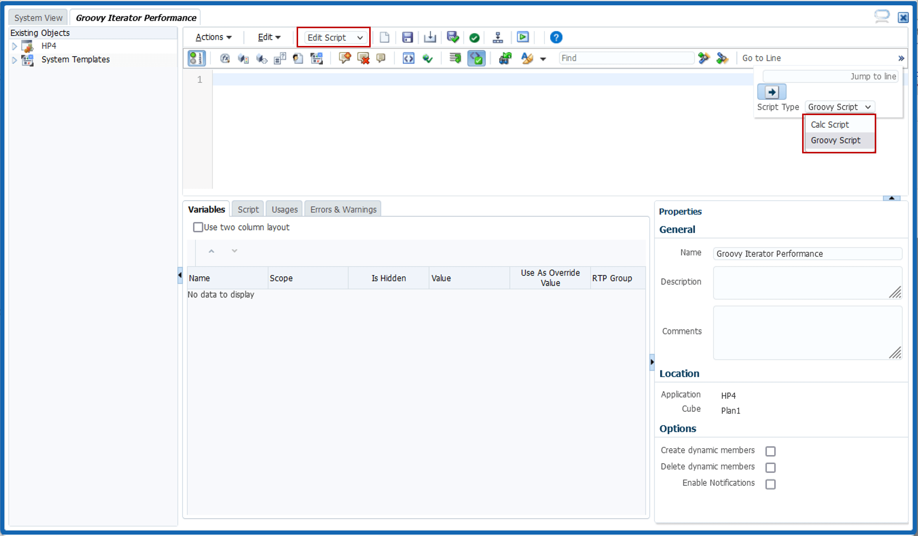

  4. Dans l'éditeur de règle, remplacez l'option Concepteur par Modifier le script et réglez le type de script à Script Groovy.
    Éditeur de règle avec le script de modification et le script Groovy sélectionnés

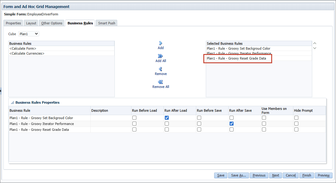

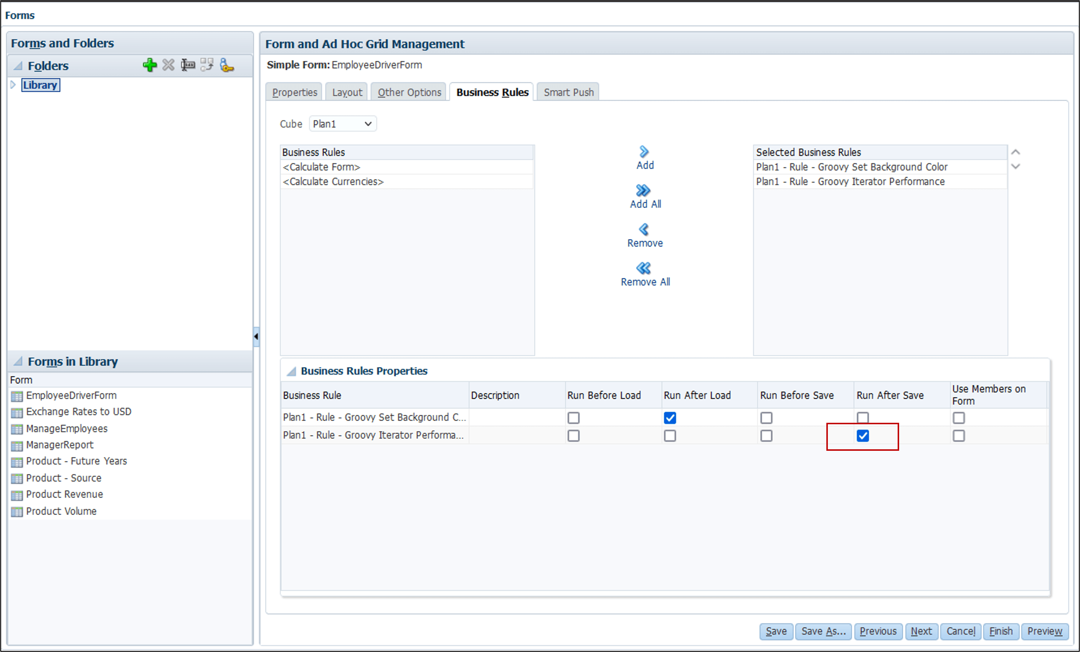

  2. Sélectionnez l'onglet Règles d'affaires, puis ajoutez Rendement de l'itérateur Groovy aux règles d'affaires sélectionnées.
    Onglet Règles d'affaires avec rendement d'itérateur Groovy ajouté aux règles d'affaires sélectionnées
  3. Sous Propriétés de règle d'affaires, pour la règle de performance Groovy Iterator, sélectionnez Exécuter après l'enregistrement.
    Performance de l'itérateur Groovy configurée pour s'exécuter après l'enregistrement
  4. Cliquez sur enregistrer pour enregistrer la définition du formulaire. Cliquez sur OK pour fermer le message d'informations.

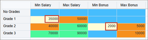

  1. Dans EmployeeDriverForm, remplacez Min Salary (Salaire minimal) pour Grade 1 par 35000 et Min Bonus (Prime minimale) pour Grade 2 par 2000.
    EmployeeDriverForm avec deux cellules modifiées pour FY26

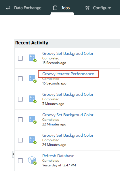

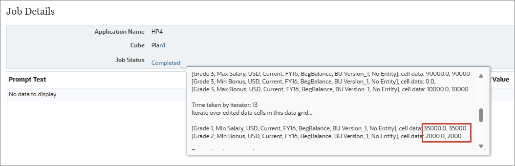

  3. Cliquez sur Navigateur (Navigateur), puis, sous Application, cliquez sur Travaux pour ouvrir la console des tâches.
    Console des tâches avec le travail Groovy Iterator Performance terminé
  4. Cliquez sur Performance de l'itérateur Groovy pour afficher les détails de la tâche. Sous Run Status (Statut d'exécution), développez Completed (Terminé) pour voir les messages de journal imprimés par le script Groovy.
    Détails de la tâche terminée affichant les messages du journal de l'itérateur
    Le premier itérateur imprime toutes les cellules et les valeurs de données, le deuxième itérateur n'imprime que les deux cellules qui ont été modifiées, et le troisième itérateur n'imprime que les cellules des colonnes Salaire min. et Prime min.

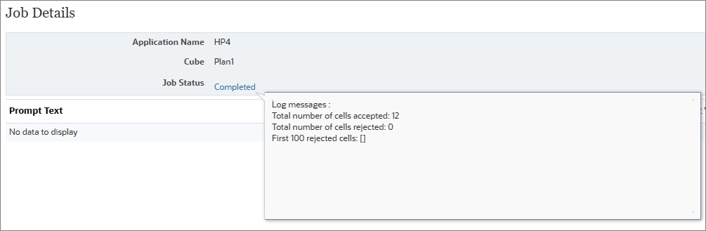

    Code reference 6    println("Total number of cells accepted: $status.numAcceptedCells")
        println("Total number of cells rejected: $status.numRejectedCells")
        println("First 100 rejected cells: $status.cellsRejected")
    Code reference 7    cube.saveGrid(grid)
    Message confirmant le déploiement réussi

Ajout d'une règle à un formulaire
  1. Dans EmployeeDriverForm, cliquez sur Actions, puis sélectionnez Modifier.
    Menu Actions avec modification sélectionnée
  2. Sélectionnez l'onglet Règles d'affaires.
  3. Ajoutez Groovy Reset Grade Data (Réinitialiser les données d'échelon Groovy) aux règles d'affaires sélectionnées.
    Onglet Règles d'affaires avec Groovy Réinitialiser les données de classe dans les règles d'affaires sélectionnées
  4. Sous Propriétés de règle d'affaires, pour la règle Groovy Réinitialiser les données d'échelon, laissez les champs Exécuter avant le chargement, Exécuter après le chargement, Exécuter avant l'enregistrement et Exécuter après l'enregistrement désélectionnés afin que vous puissiez les lancer manuellement.
    Groovy - Réinitialiser les données de classe avec toutes les options de chargement et d'enregistrement automatiques effacées
  5. Cliquez sur Enregistrer pour enregistrer la définition du formulaire, puis cliquez sur OK pour fermer le message d'informations.
    Message d'information confirmant que le formulaire a été enregistré
  6. Au bas de la page, fermez l'onglet Edit EmployeeDriverForm (Modifier) pour retourner au formulaire.

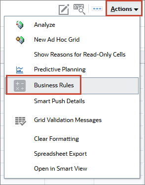

  1. Cliquez sur Actions, puis sélectionnez Règles et poussée de données intelligente.
    Menu Actions avec règles et poussée de données intelligente sélectionnées

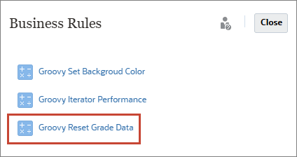

  2. Sous Règles, sélectionnez Réinitialiser les données d'échelon Groovy pour lancer la règle.
    Liste de règles avec Groovy Réinitialiser les données d'échelon sélectionnée
  3. Une fois la règle terminée, cliquez sur OK pour fermer le message d'informations.
    Message d'information confirmant que Groovy a réinitialisé les données d'échelon avec succès
  4. Vérifiez que les données de la grille ont été réinitialisées aux valeurs suivantes.
    FY26 EmployeeDriverForm avec les valeurs de salaire et de prime par défaut restaurées
    ÉchelonSalaire min.Salaire maximalPrime minimalePrime maximale
    Échelon 130 00050 000ValeursValeurs
    Échelon 240 00060 000Valeurs5 000
    Échelon 370 00090 000Valeurs10 000

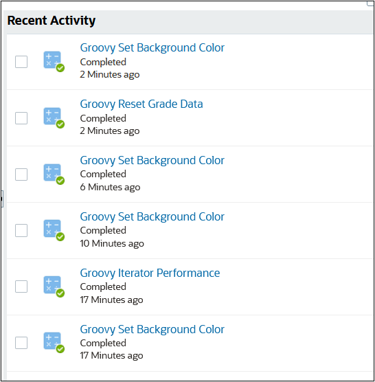

  5. Cliquez sur Navigateur (Navigateur), puis, sous Application, cliquez sur Travaux pour ouvrir la console des tâches.
    Console des tâches avec la tâche Groovy Reset Grade Data terminée
  6. Cliquez sur Groovy Reset Grade Data (Réinitialiser les données d'échelon de l'entreprise) pour afficher les détails de l'emploi. Sous Run Status (Statut d'exécution), développez Completed (Terminé) pour voir le nombre de cellules acceptées et rejetées.
    Détails de la tâche Groovy Réinitialiser les données d'échelon terminés avec le nombre de cellules acceptées et rejetées
