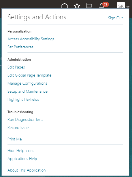

- Dans Oracle ERP Cloud, dans le coin supérieur droit, cliquez sur la flèche pour afficher Paramètres et actions.
- Cliquez sur Configuration et maintenance.

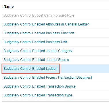

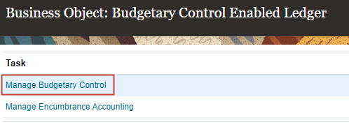

- Dans la liste, cliquez sur Livre activé pour le contrôle budgétaire.
- Dans le livre avec contrôle budgétaire activé, cliquez sur Gérer le contrôle budgétaire.

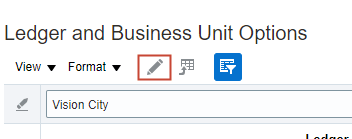

- Dans Gérer le contrôle budgétaire et la comptabilité d'engagements, sous Options de livre et d'unité d'affaires, recherchez votre livre et cliquez sur
(Modifier).
Dans cet exemple, le livre Vision City sera modifié.

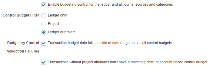

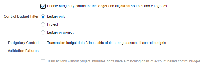

- Dans Modifier le contrôle budgétaire et la comptabilité d'engagements, sélectionnez Activer le contrôle budgétaire pour le livre ainsi que pour toutes les sources et catégories d'écriture.
Une fois cette option sélectionnée, la page est mise à jour.
Vous activez le contrôle budgétaire pour les livres, les unités d'affaires affectées à un livre, les projets, les types de transaction et les sources et catégories d'écritures. Les options que vous sélectionnez peuvent avoir des implications critiques dans la façon dont Oracle Fusion Budgetary Control gère vos transactions.
Lorsque vous activez le contrôle budgétaire, vous devez tenir compte des options suivantes :
- Filtre de budget de contrôle
- Échec du contrôle budgétaire pour les dates de budget non comprises dans l'intervalle de dates de budget valide
- Règle de date par défaut
- Pour le filtre de budget de contrôle, sélectionnez Livre ou Projet.
- Pour le contrôle budgétaire, sélectionnez La date du budget de la transaction est en dehors de l'intervalle de dates de tous les budgets de contrôle.
- Pour Échecs de validation, sélectionnez Les transactions sans attribut de projet n'ont pas un plan comptable correspondant basé sur le budget de contrôle.

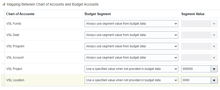

- Dans Mappage entre les plans comptables et les comptes budgétaires, réglez les valeurs par défaut aux dimensions de plan comptable.
Voici un exemple :

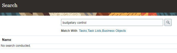

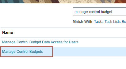

- Dans la zone Rechercher, entrez gérer le budget de contrôle et cliquez sur
(Rechercher).
- Dans la liste, cliquez sur Gérer les budgets de contrôle.

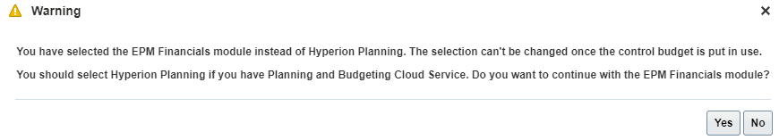

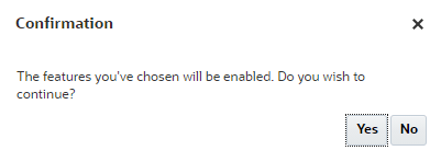

- Pour le type de budget source, assurez-vous de sélectionner le module EPM Financials.
- À l'invite, cliquez sur Yes.
Une fois sélectionné, vous ne pouvez pas modifier le type de budget source.

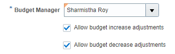

- affectation d'un gestionnaire de budgets;
Dans cet exemple, le gestionnaire de budget dispose également de l'accès Administrateur de service.
Conseil :
Notez cet utilisateur. Vous utiliserez le même utilisateur pour configurer les connexions EPM ultérieurement.

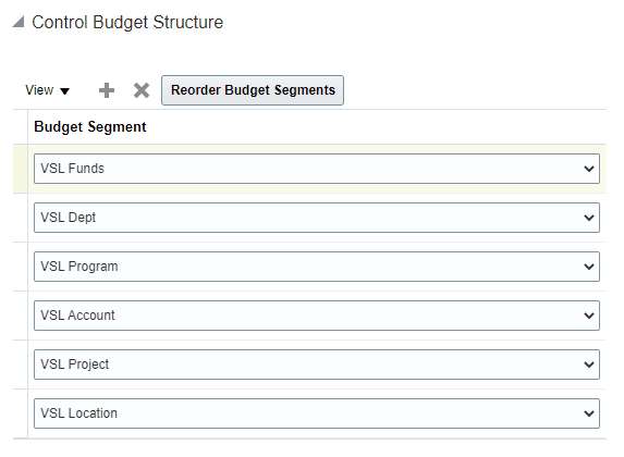

- Sélectionnez des segments de plan comptable pour la structure du budget de contrôle.
- Dans le coin supérieur droit, cliquez sur la flèche à côté de Enregistrer et sélectionnez Enregistrer et fermer.

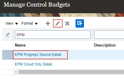

- Dans Gérer les budgets de contrôle, au-dessus du champ Nom, recherchez votre budget de contrôle.
- Dans les résultats de la recherche, sélectionnez la rangée de votre budget de contrôle et cliquez sur
(Modifier.)

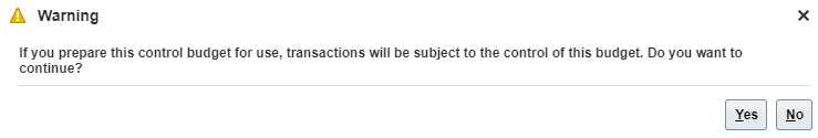

- Dans Modifier le budget de contrôle, cliquez sur Action et sélectionnez Préparer pour utilisation.
- Dans le message d'avertissement, cliquez sur Oui.
- Dans le message de confirmation, cliquez sur OK.

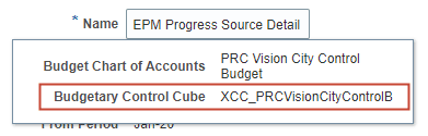

- Dans Edit Control Budget, pointez le curseur de la souris sur le nom. Notez le nom du cube du contrôle budgétaire. Vous en aurez besoin ultérieurement lors de la configuration de l'intégration des données.
Voici un exemple :

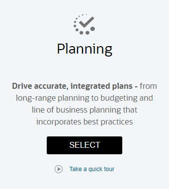

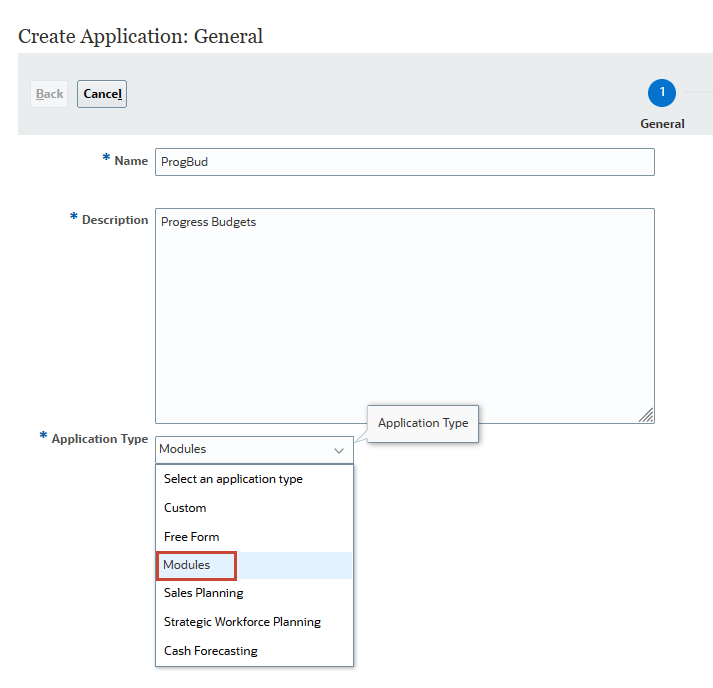

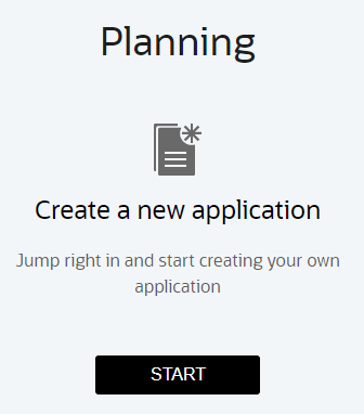

- Dans Oracle EPM Cloud, sous Planning, cliquez sur SELECT.
- Sous Créer une nouvelle application, cliquez sur START.
- Dans les propriétés Général, entrez un nom et une description, puis sélectionnez Modules comme type d'application.
Voici un exemple :
Propriété Valeur Nom ProgBud Description Budgets de progression Type d'application Modules
- Cliquez sur Suivant.

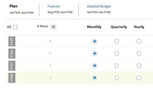

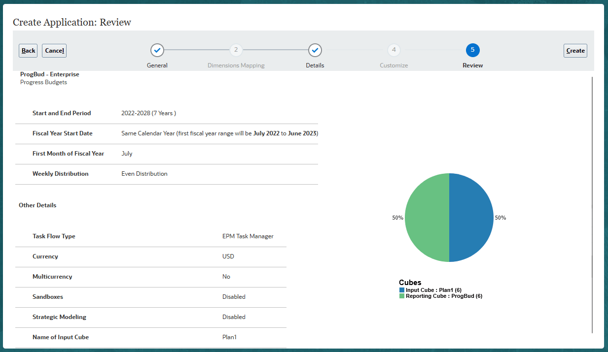

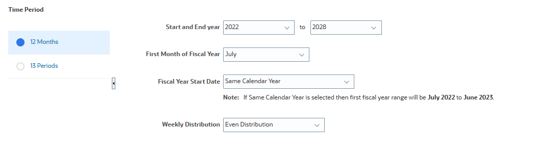

- Sélectionnez les propriétés Time Period.
Dans cet exemple, la période par défaut 12 Months est sélectionnée, ainsi que les propriétés suivantes :
Propriété Valeur Année de début et de fin 2022 et 2028 Premier mois de l'exercice financier Juillet Date de début de l'exercice financier Même année civile Répartition hebdomadaire Répartition uniforme
Note :
Seule la planification mensuelle, trimestrielle et annuelle est prise en charge. Les calendriers à 12 mois et à 13 périodes sont pris en charge. La planification hebdomadaire n'est pas prise en charge. - Pour les paramètres Devise, veillez à désélectionner la case à cocher Devises multiples.

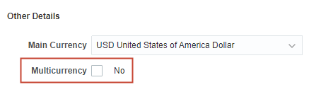

Note :
Les révisions de budget exigent que l'application soit une devise unique. - Acceptez toutes les autres sélections par défaut et cliquez sur Suivant.
- Vérifiez les propriétés de l'application que vous avez sélectionnées et cliquez sur Créer.

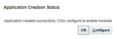

Le statut de création de l'application prend un certain temps.

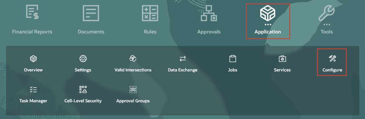

Une fois le traitement de création de la demande terminé, un message d'information s'affiche.
Vous pouvez cliquer sur OK pour accéder à la page d'accueil ou sur Configurer pour accéder à la page Configurer des modules.
- Cliquez sur OK.

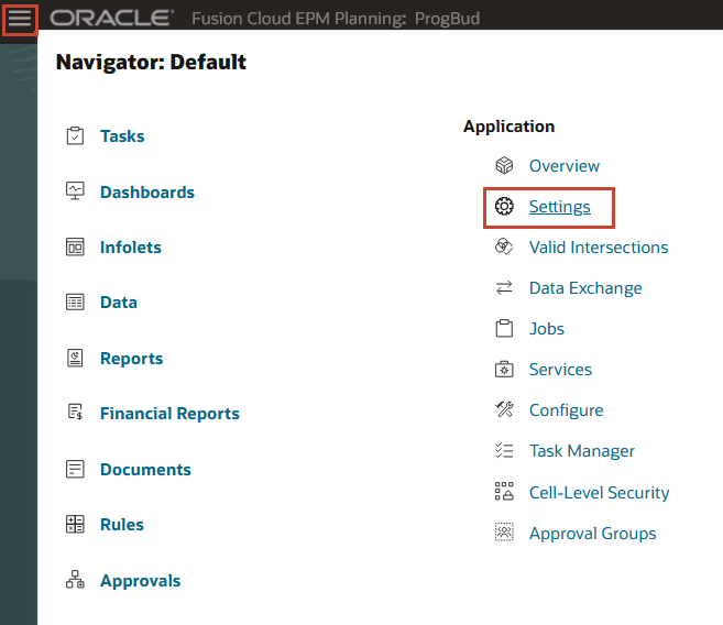

Par défaut, l'expérience Redwood doit être affichée dans votre environnement. Vous pouvez activer l'apparence Redwood sous Outils >> Apparence.- Cliquez sur
(Navigateur) et, sous Application, cliquez sur Paramètres.

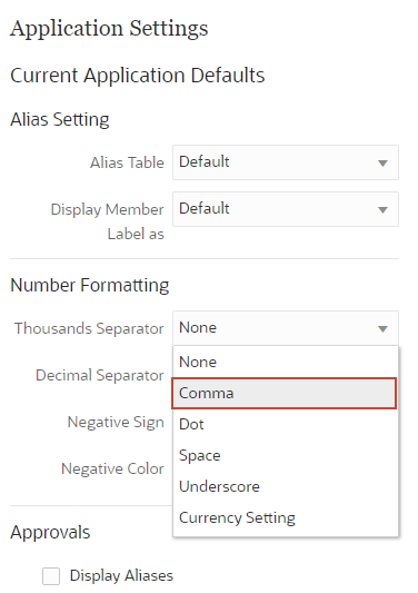

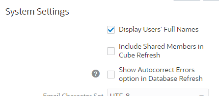

- Dans Paramètres de l'application, sous Formatage des nombres, réglez le séparateur des milliers à Virgule.
- Sous Paramètres du système, sélectionnez Afficher les noms complets des utilisateurs.
- Cliquez sur Enregistrer.
- Dans le message d'informations, cliquez sur OK.

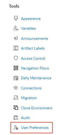

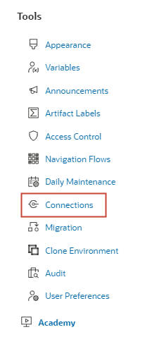

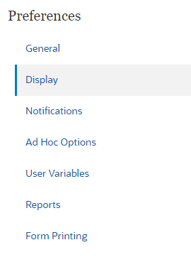

- Cliquez sur
(Navigateur) et, sous Outils, cliquez sur Préférences de l'utilisateur.

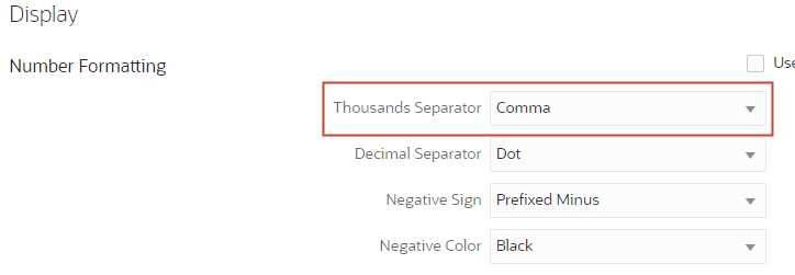

- À gauche, cliquez sur Afficher.

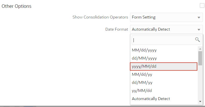

- Dans Affichage, sous Formatage des nombres, vérifiez que le séparateur des milliers est réglé à Virgule.
- Sous Autres options, pour Format de date, sélectionnez yyyy/MM/dd.
Note :
Vous devez régler le format de date à yyyy/MM/dd.

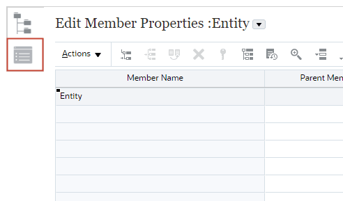

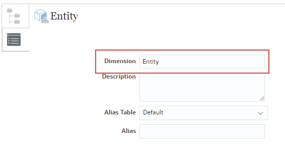

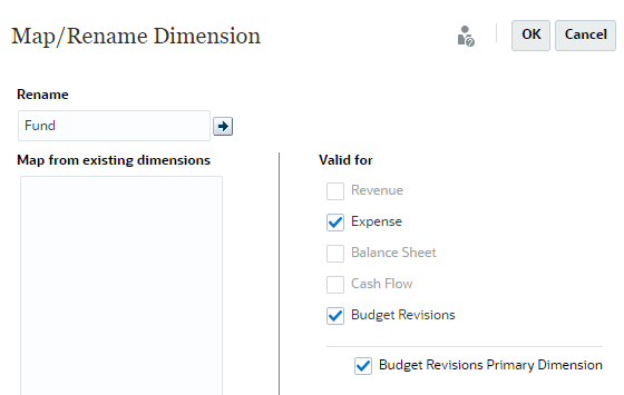

Modification du nom des dimensions (facultatif)
Note :
Cette tâche peut être facultative dans votre instance de production.Pour vous assurer que les dimensions sont mappées entre Oracle ERP Cloud et Planning Financials, vous pouvez modifier les noms de dimension dans EPM Planning Financials avant d'activer les fonctions. Dans cette section, vous allez renommer Entity en Department.
Conseil :

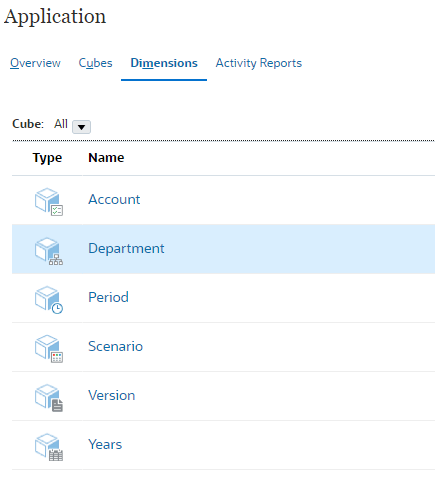

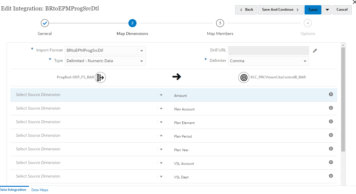

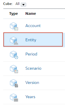

Vous pouvez également mapper des dimensions dans le service d'intégration de données.- Cliquez sur
(Navigateur), puis sous Application, cliquez sur Aperçu.
- Dans Aperçu de l'application, cliquez sur Dimensions.
- Dans la liste déroulante Cube, sélectionnez All (Tout).
- Dans la liste des dimensions, cliquez sur Entité.
- Cliquez sur l'onglet vertical
(Modifier les propriétés de dimension).
- Renommez l'entité en service.
- Cliquez sur Terminé.
- Vérifiez que Department est maintenant répertorié en tant que dimension.

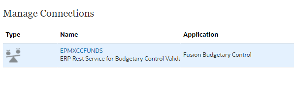

- Un nouveau type de connexion, Fusion Budgetary Control, est ajouté dans Connections.

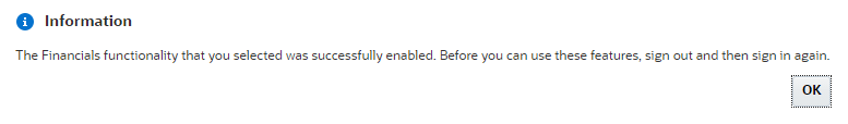

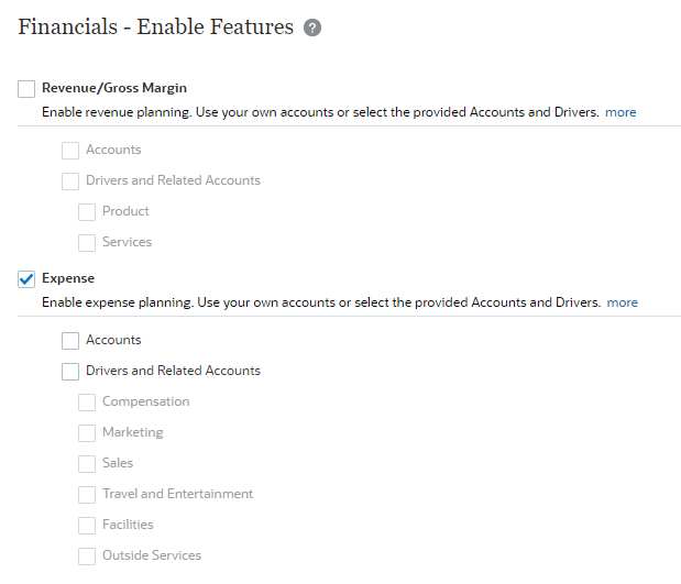

Dans cette section, vous activez la planification des frais (frais) et les révisions de budget dans Financials. Vous pouvez éventuellement activer d'autres fonctions financières au fur et à mesure des étapes de cette section ou ultérieurement.
- Dans les cartes situées en haut, cliquez sur Configurer.
- Dans la page Configurer, sélectionnez Données financières dans la liste déroulante.
La page Configure for Financials s'affiche.
- Dans la page Configurer pour Financials, cliquez sur Activer les fonctions.
- Dans Activer les fonctions, sélectionnez Frais.
Attention :
Vous devez utiliser votre propre plan comptable dans EPM Planning Financials plutôt que d'utiliser le plan comptable fourni.
Pour en savoir plus, consultez ces tutoriels : Configuration de Financials pour utiliser votre propre plan comptable dans Planning et Tirer parti de Best Practice Planning dans Financials à l'aide de votre plan comptable.

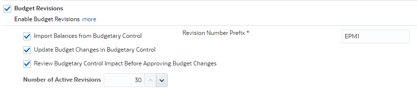

- Faites défiler l'affichage vers le bas et sélectionnez Révisions de budget. Lorsque le contrôle budgétaire est activé, sélectionnez les options supplémentaires dont vous avez besoin.
- Import Balances from Budgetary Control (Importer les soldes à partir du contrôle budgétaire) — Permet l'intégration de la comptabilité d'engagements, ce qui vous permet de suivre le solde des engagements. Crée un membre de dimension Scénario nommé OEP_Consumed, ainsi que les tendances associées pour la révision des budgets. Vous pouvez utiliser cette option pour importer les soldes d'engagements, d'obligations ou d'engagements du contrôle budgétaire dans EPM Planning Financials.
- Update Budget Changes in Budgetary Control (Mettre à jour les modifications budgétaires dans le contrôle budgétaire) — Permet aux fonds réservés dans le contrôle budgétaire de mettre à jour les soldes budgétaires et les fonds disponibles dans le contrôle budgétaire à partir de EPM Planning Financials.
- Review Budgetary Control Impact Before Approving Budget Changes (Vérifier l'incidence du contrôle budgétaire avant d'approuver les modifications budgétaires) — Active la vérification des fonds pour le contrôle budgétaire dans EPM Planning Financials avant qu'un budget ne soit approuvé.
- Number of active revisions (Nombre de révisions de budget actives) — Spécifiez le nombre de révisions de budget actives que vous pouvez avoir, jusqu'à 30. (Ce nombre est également limité par le nombre total de membres dans la dimension Version.) Notez que lorsque vous réservez des fonds, la révision est effacée afin que EPM Planning Financials puisse la réutiliser. Vous pouvez modifier ce nombre ultérieurement si vous devez l'augmenter ou le diminuer.
- Revision number prefix (Préfixe de numéro de révision) — Spécifiez un préfixe à ajouter aux numéros de révision générés par le système. Ce numéro de révision est l'identificateur unique de la révision dans Budgetary Control.
Note :
Si vous sélectionnez uniquement Révisions de budget, EPM Planning Financials fournit les métadonnées requises pour effectuer les révisions de budget. Cette option permet aux planificateurs de créer, d'alimenter et de partager des révisions. -
Faites défiler l'affichage vers le bas jusqu'aux dimensions Map/Rename, activez les dimensions personnalisées, associez-les à une fonction et définissez l'une des dimensions comme dimension principale à afficher, ainsi que la dimension Entity, sur les formulaires.
Voici un exemple :
Note :
Lors de l'activation des révisions de budget :- Vous devez associer les dimensions personnalisées aux fonctions de Financials. Sélectionnez le bouton Edit (Modifier) à côté de la dimension personnalisée et sélectionnez Budget Revision (Révision budgétaire).
- Sélectionnez Budget Revisions Primary Dimension pour l'une des dimensions personnalisées afin d'en faire la dimension principale à afficher, ainsi que la dimension Entity, dans les formulaires.
- Une seule dimension peut être sélectionnée en tant que dimension principale.
- La dimension sélectionnée apparaît sur les lignes plutôt que sur la page des formulaires.
- Si vous ne sélectionnez pas de dimension principale, toutes les dimensions s'affichent dans la page des formulaires.
- Si vous sélectionnez une dimension principale, puis une autre dimension principale, la première sélection est désélectionnée.
- Ne pas renommer la dimension Élément de régime.

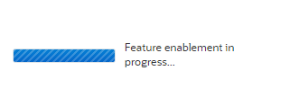

Le processus d'activation prend un moment.

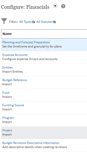

Dans cette section, vous allez effectuer des tâches de configuration pour Financials.
Note :
Si vous avez configuré d'autres fonctions que celles décrites explicitement dans la section précédente, veillez à effectuer les tâches post-configuration requises pour ces fonctions. Pour plus d'informations, reportez-vous à la documentation Administering Planning Modules.Définition de la période et de la granularité pour les plans
- Dans la page d'accueil, cliquez sur Application, puis sur Configurer.

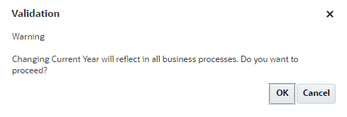

- Cliquez sur Préparation de la planification et des prévisions.
- À gauche, sélectionnez l'exercice financier courant, la période et l'exercice de début du plan.
Voici un exemple :
- À droite, sélectionnez la fréquence de planification.
Dans cet exemple, les quatre (4) années sont réglées à Mensuel.
- Dans le message de validation, cliquez sur OK.
- Cliquez sur Fermer.

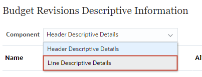

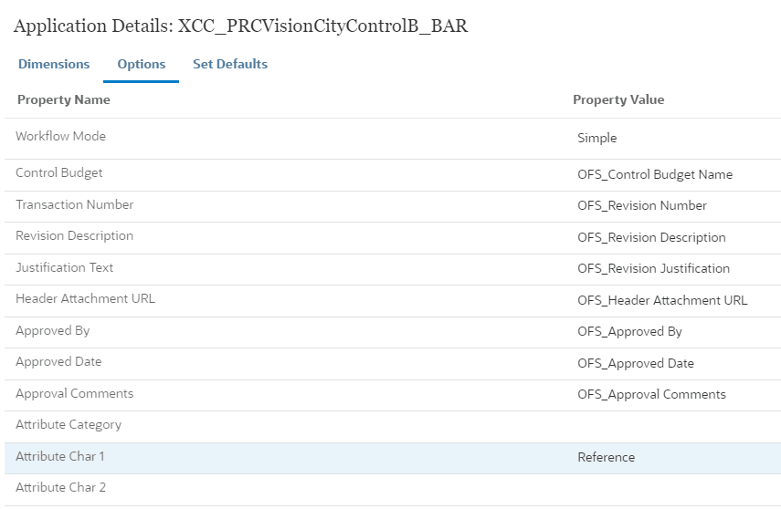

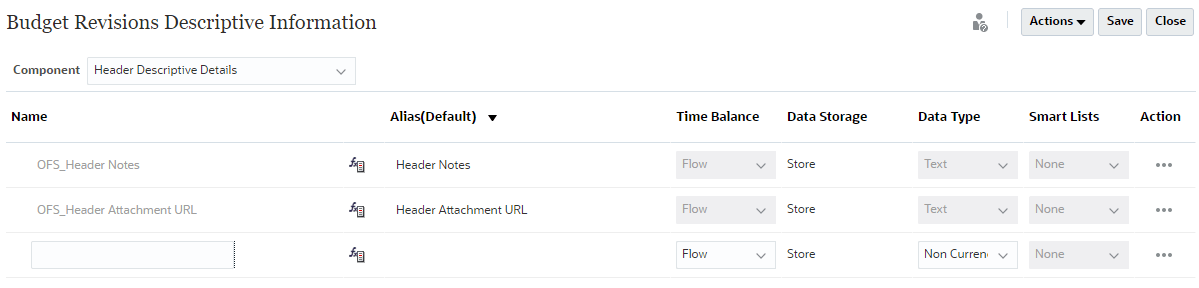

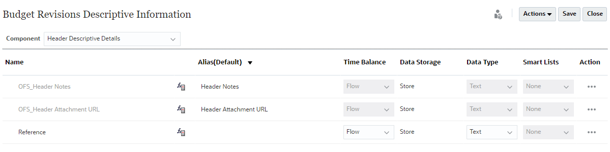

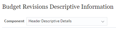

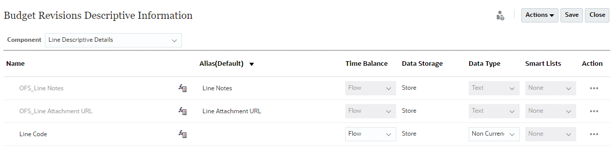

Configuration des informations descriptives des révisions du budget (facultatif)
Dans EPM Planning Financials, vous utilisez les informations descriptives des révisions de budget pour créer des champs personnalisés pour les révisions de budget. Ces champs sont ajoutés aux écrans Révisions de budget afin que les utilisateurs puissent ajouter des détails supplémentaires pour les révisions. L'ajout de métadonnées à l'aide de cette tâche de configuration garantit que les membres sont ajoutés à l'emplacement approprié dans la hiérarchie de la dimension Compte.
Dans Oracle ERP Cloud, vous ajoutez des attributs de révision de budget dans la tâche Gérer le champ flexible descriptif. Voir la section Ajout d'attributs de révision de budget dans la documentation sur Oracle Financials Cloud.
Dans cette section, vous allez configurer les informations descriptives des révisions de budget dans EPM Planning Financials.
Note :
Cette tâche peut être facultative dans votre instance de production.- Dans la page Configurer pour Financials, cliquez sur Informations descriptives sur les révisions de budget.
- Dans la boîte de dialogue Informations descriptives sur les révisions de budget, vérifiez que le composant est réglé à Détails descriptifs de l'en-tête.
- Cliquez sur Actions et sélectionnez Ajouter.
Un nouvel enregistrement est ajouté au dialogue.
- Entrez un nom de membre et définissez ses propriétés.
Dans cet exemple, Référence est ajoutée. Il sera ensuite mappé en tant qu'attribut.
- Dans la liste déroulante Composant, sélectionnez Détails descriptifs de ligne.
- Cliquez sur Actions, puis sélectionnez Ajouter.
- Dans la ligne ajoutée, entrez un nom de membre et définissez les propriétés du membre.
Dans cet exemple, Code de ligne est ajouté.

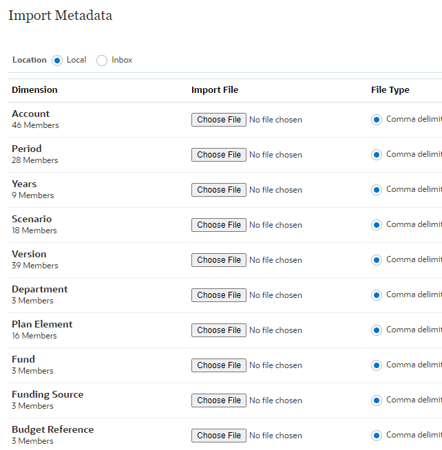

Importation des métadonnées
Les membres de dimension doivent correspondre entre EPM Planning Financials et Oracle ERP Cloud Budgetary Control. Vous devez utiliser votre propre plan comptable dans EPM Planning Financials plutôt que d'utiliser le plan comptable fourni.

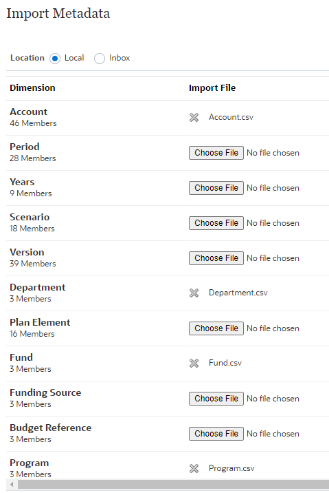

Dans cette section, vous allez importer des éléments de dimension dans EPM Planning Financials.
- Cliquez sur
- Cliquez sur Dimensions.
- À droite, cliquez sur Importer.
- Cliquez sur Créer.
- Pour chacun de vos fichiers de métadonnées, cliquez sur Sélectionner un fichier. Ensuite, sélectionnez et ouvrez le fichier.
Note :
Selon votre navigateur, l'étiquette du bouton peut afficher Sélectionner un fichier ou Parcourir.
Voici un exemple :

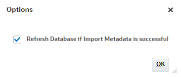

- En haut à droite, cliquez sur Importer.
Attention :
Assurez-vous que vos fichiers de métadonnées sont valides avant l'importation.
Pour plus d'informations, reportez-vous à la section Importation des métadonnées de la documentation Administering Planning. - Dans Options, sélectionnez Actualiser la base de données si l'importation des métadonnées a réussi et cliquez sur OK.

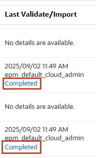

- En haut à droite, cliquez sur Actualiser jusqu'à ce que les colonnes Dernière validation/importation affichent le statut mis à jour de la tâche.
Voici un exemple :
- Cliquez sur Terminé pour voir les détails du statut de la tâche d'importation et d'exportation.
- Lorsque vous avez terminé de vérifier, cliquez sur Fermer.
- Dans Import Metadata, cliquez sur Close (Fermer).
- Dans la page suivante Importer les métadonnées, cliquez sur Fermer.

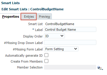

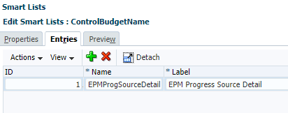

Ajout d'entrées à la liste dynamique Nom du budget de contrôle
Lorsque vous activez Révisions de budget, une liste dynamique, Nom du budget de contrôle, est créée. Dans cette section, vous allez ajouter des entrées de liste dynamique pour définir chacun des budgets de contrôle que vous souhaitez intégrer. Cette option fournit des options dans l'interface utilisateur qui permettent aux utilisateurs de créer des révisions de budget pour un budget de contrôle spécifique.
- Cliquez sur
(Navigateur), puis sous Créer et gérer, cliquez sur Listes intelligentes.
- Dans les listes dynamiques, sélectionnez ControlBudgetName et cliquez sur
(Modifier).
- Dans Modifier les listes dynamiques, cliquez sur l'onglet Entrées.
- Dans Entrées, cliquez sur
(Ajouter).
- Dans la nouvelle rangée, entrez le nom et l'étiquette d'un budget de contrôle que vous souhaitez intégrer.
Dans cet exemple, une entrée pour le budget de contrôle ERP détaillé de la source de progression EPM est ajoutée.
Conseil :
Les entrées de liste dynamique fournissent des options dans l'interface utilisateur qui permettent aux utilisateurs de créer des révisions de budget pour un budget de contrôle spécifique. - Si vous devez ajouter d'autres budgets de contrôle en tant qu'entrées, répétez les étapes 4 à 5.
Affecter des valeurs à des variables utilisateur

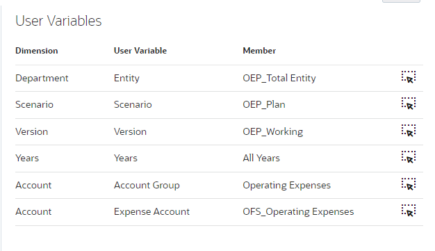

Les variables utilisateur servent de filtres dans les formulaires, ce qui permet aux planificateurs de se concentrer uniquement sur certains membres. Dans cette section, vous allez définir des valeurs pour les variables utilisateur.
- Cliquez sur
- À gauche, cliquez sur Variables d'utilisateur.
- Pour chaque variable, cliquez sur son
(sélecteur de membres) pour sélectionner un membre comme valeur de la variable.
Voici un exemple :

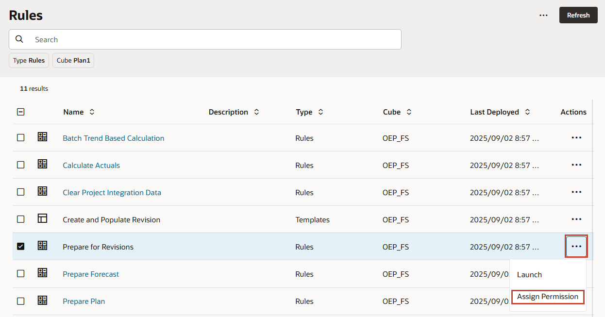

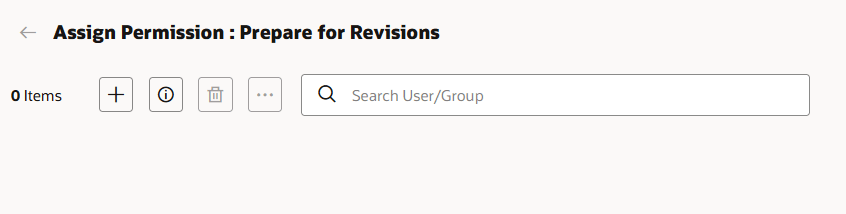

Dans cette section, vous allez définir les autorisations d'accès aux règles Budget Revisions.
Affecter des autorisations dans la fiche de règles

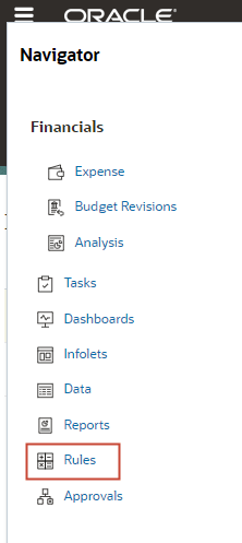

- Cliquez sur
(Navigateur), puis sur Règles.
- Pour Préparer les révisions, cliquez sur
(Actions) et sélectionnez Affecter une autorisation.
- Cliquez sur + (Ajouter un utilisateur/groupe).
- Sélectionnez l'utilisateur à provisionner.
Conseil :
Vous pouvez affecter des autorisations à un groupe dans l'onglet Groupes. - Cliquez sur OK.
- Dans Autorisations, vérifiez que l'autorisation de lancement est affectée à l'utilisateur sélectionné.
- Cliquez sur Annuler.
- Effectuez les étapes 2 à 10 pour affecter des autorisations aux éléments suivants :
- Créer et alimenter la révision
- Partager la révision

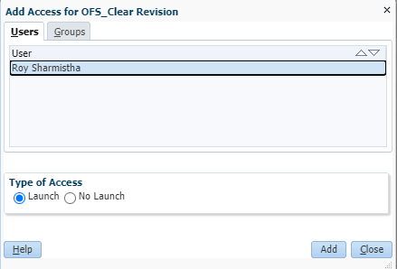

Affecter des autorisations dans la sécurité des règles
- Cliquez sur
(Navigateur), puis sous Créer et gérer, cliquez sur Sécurité des règles.

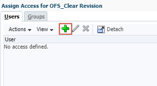

- Dans Dossiers de règles d'affaires, sélectionnez Effacer la révision (OFS_Clear Révision) et cliquez sur
(Affecter l'accès).
- Dans Utilisateurs, cliquez sur
(Ajouter un accès).
- Sélectionnez un utilisateur et, pour le type d'accès, sélectionnez Lancer.
- Cliquez sur Ajouter.
- Dans Affecter l'accès pour le service de visualisation OFS_Clear, vérifiez que l'utilisateur est listé avec les droits d'accès affectés.

Définition de l'intégration des données
À propos des intégrations entre les révisions de budget et le contrôle budgétaire dans Oracle ERP Cloud
Le service d'intégration de données permet d'intégrer les révisions de budget entre EPM Planning Financials et Budgetary Control.
Le service d'intégration de données fournit des solutions prêtes à l'emploi qui permettent aux clients d'EPM Planning Financials de mapper les dimensions d'EPM Planning Financials aux dimensions du modèle de données du contrôle budgétaire. Une fois la configuration effectuée dans EPM Planning Financials et dans Data Integration, les planificateurs poussent les données vers Budgetary Control à partir de EPM Planning Financials.
Voici les tâches d'intégration de données que vous effectuez dans cette section :
Tâches générales :
- Enregistrer Oracle ERP Cloud en tant que système source.
- Enregistrez votre application Planning avec OEP_FS en tant que cube d'entrée.
- Enregistrez Budgetary Control en tant que source de données, spécifiez la connexion à utiliser, puis importez les cubes Essbase de solde de Budgetary Control dans le service d'intégration de données.

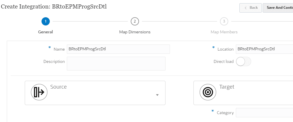

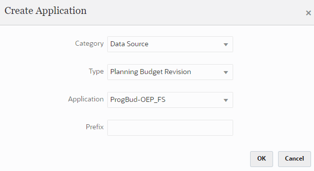

- Enregistrez la source de données de révision de budget de planification, qui stocke les préparations ou les révisions apportées au budget, puis qui est chargée dans Budgetary Control.

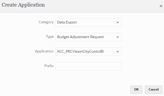

Pour chaque cube de contrôle budgétaire à intégrer, procédez comme suit :
- Enregistrer une application de demande d'ajustement de budget et l'associer à un cube de contrôle budgétaire.
- Mapper les attributs de révision de budget personnalisés.
- Créer l'intégration entre la révision de budget de planification et la demande d'ajustement de budget.

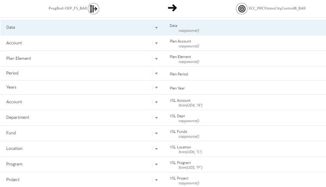

- Sert à définir les mappages de dimensions avec un format d'importation. Vous ajoutez également Target Expressions aux dimensions cibles.
- définition des options d'intégration;
Les budgets de contrôle peuvent partager des cubes de contrôle budgétaire s'ils utilisent le même plan comptable et le même calendrier.

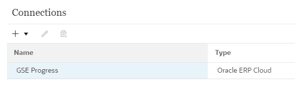

Enregistrement du système source Oracle ERP Cloud

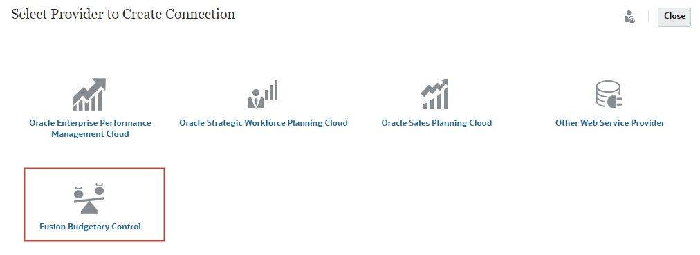

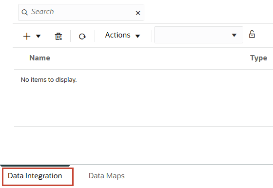

- Cliquez sur
(Navigateur) et, sous Application, cliquez sur Échange de données.
- Vérifiez que vous êtes sur le service d'intégration de données.

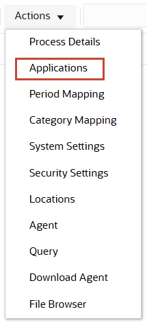

- Cliquez sur Actions, puis sélectionnez Applications.

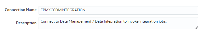

- Cliquez sur
(Configurer les connexions).
- Dans Connexions, cliquez sur la flèche vers le bas à côté de
(Ajouter), puis sélectionnez Oracle ERP Cloud.

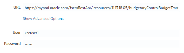

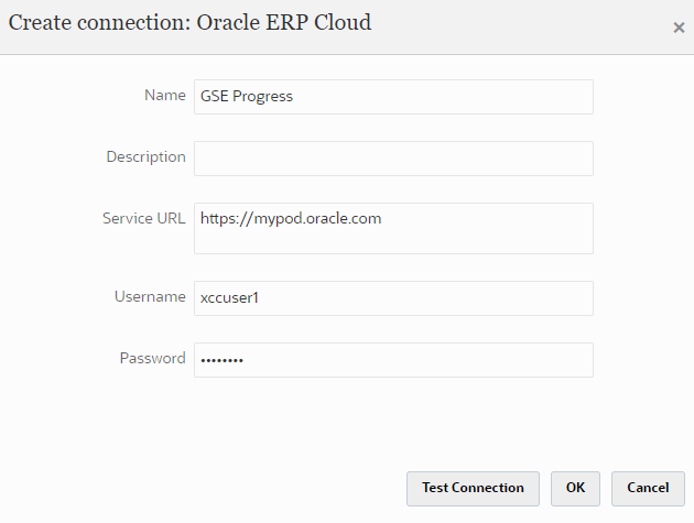

- Dans Créer une connexion, entrez les détails de la connexion au système source.
Voici un exemple :
- Cliquez sur Tester la connexion.
Le test de la connexion prend un instant.
Une fois la connexion établie, un message d'état s'affiche en haut à droite.
- Cliquez sur OK.
Une fois la connexion enregistrée, elle est répertoriée dans la page Connections.
(Retour).

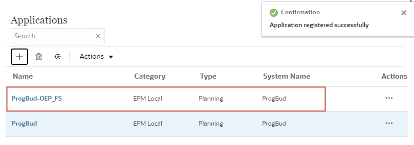

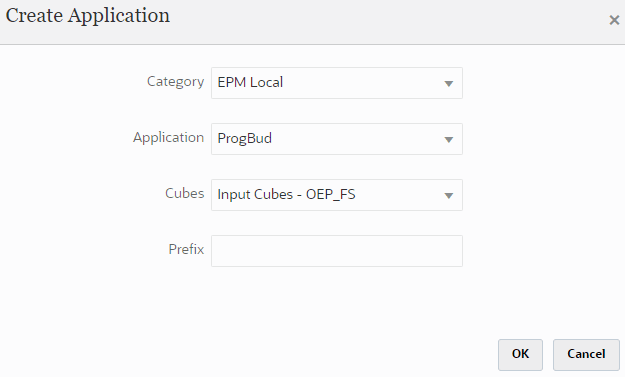

Enregistrement du cube d'entrée OEP_FS

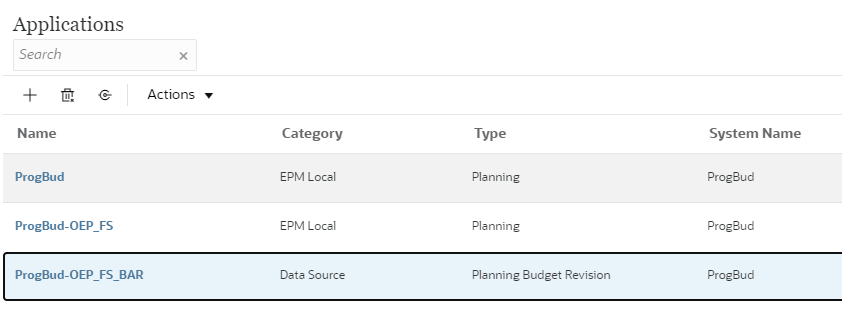

- Dans Applications, cliquez sur
(Ajouter). - Dans Create Application, sélectionnez :
- Catégorie : EPM Local
- Application : <votre application EPM Planning>
- Cubes : Cubes d'entrée - OEP_FS
Voici un exemple :
- Cliquez sur OK.
Après l'enregistrement, l'application est répertoriée dans la page.

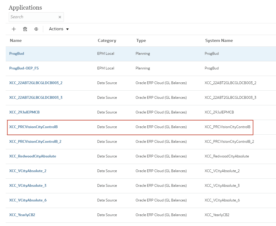

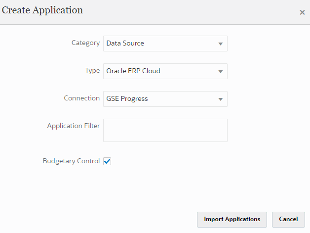

Enregistrement du contrôle budgétaire en tant que source de données et importation d'applications

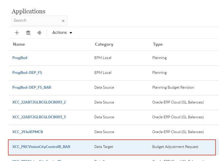

- Catégorie : Source de données
- Type : Oracle ERP Cloud
- Connexion : <Sélectionner la connexion au système source Oracle ERP Cloud que vous avez enregistrée>
- Contrôle budgétaire : <Sélectionné>
Voici un exemple :
- Cliquez sur Importer des applications.

(Fermer). - Cliquez sur Actions, puis sélectionnez Applications.
- Dans Applications, vérifiez que des applications supplémentaires ont été importées. Localisez le nom du cube de contrôle budgétaire identifié à l'étape 22 de Gestion des budgets de contrôle pour l'intégration.
Voici un exemple :
Lorsque vous cliquez sur Importer des applications, la dimensionnalité Essbase du solde du contrôle budgétaire est transférée dans le service d'intégration de données en tant qu'applications cibles du contrôle budgétaire. Un membre de dimension Budget de contrôle dans chaque application cible Budgetary Control représente un budget de contrôle dans Budgetary Control utilisé pour charger et réécrire des données depuis et vers Oracle Enterprise Performance Management Cloud.

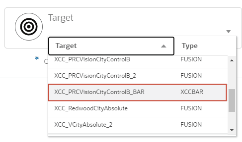

Enregistrement de la source de données de révision de budget de planification
- Type : Version du budget de planification
- Application : <Sélectionnez le cube d'entrée OEP_FS que vous avez enregistré>
- Cliquez sur OK.
Une fois enregistré, ce type d'application est ajouté avec un "BAR" dans le nom de l'application. Voici un exemple :
Enregistrement d'une demande d'ajustement de budget
- Catégorie : Exportation de données
- Type : Demande d'ajustement de budget
- Application : <Sélectionner le nom du cube de contrôle budgétaire identifié à l'étape 22 de la gestion des budgets de contrôle pour l'intégration>
- Cliquez sur OK.

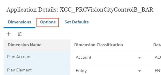

Mappage des attributs de révision de budget personnalisé
- Dans Applications, cliquez sur l'application Budget Adjustment Request que vous venez de créer.
- Cliquez sur Options.
- Dans les champs qui commencent par Attribut, mappez tous les attributs supplémentaires.
Dans cet exemple, la référence est mappée à l'attribut Caractère 1 et le code de ligne est mappé à l'attribut Numéro 1. Les deux attributs ont été ajoutés dans la section Configuration des informations descriptives sur les révisions de budget de ce tutoriel.

Création de l'intégration entre la révision de budget de planification et la demande d'ajustement de budget
- Dans le service d'intégration de données, cliquez sur
(Créer une intégration). - Entrez un nom et un emplacement.
Conseil :
Le nom de l'intégration et de l'emplacement peut être le même.Voici un exemple :
Note :
Notez tous les noms d'intégration. Vous les ajouterez en tant que paramètres lors de la définition ultérieure des connexions. - Cliquez sur la flèche vers le bas à côté de Source et sélectionnez la source de données que vous avez définie avec le type Révision de budget de planification.
Voici un exemple :

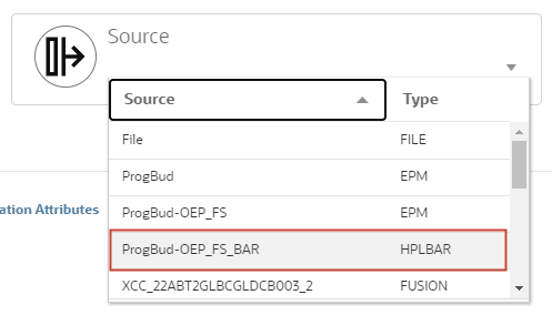

- Cliquez sur la flèche vers le bas située à côté de Cible et sélectionnez l'application que vous avez définie avec le type Demande d'ajustement de budget.
Voici un exemple :
- Vérifier ou sélectionner une catégorie.
La catégorie fait référence à votre scénario budgétaire.

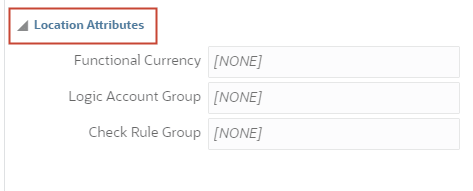

- Développez Attributs d'emplacement.
- Pour la monnaie d'exploitation, entrez votre devise par défaut.
Dans cet exemple, USD est la devise par défaut.
- Cliquez sur enregistrer et continuer.
Mappage des dimensions de demande de révision de budget et d'ajustement de budget de Planning

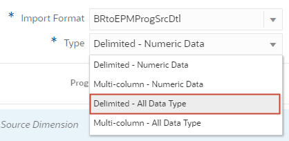

- Dans Mapper les dimensions, vérifiez que le nom du format d'importation est par défaut le nom de l'intégration.
- Pour Type, sélectionnez Délimité - Tous les types de données.
- Vérifiez ou sélectionnez un délimiteur.
- Sélectionnez les mappages de dimension entre la source (EPM Planning Financials) et la cible (budget de contrôle d'Oracle ERP Cloud).
Conseil :
Ajoutez des expressions cibles à chacune des dimensions de contrôle budgétaire qui ne sont pas directement mappées avec les dimensions financières de planification du système MRE.
Les expressions cibles sont utilisées pour transformer la valeur source lue de la source en valeurs de dimension cible à charger dans l'application cible.
Les expressions communes sont les suivantes :- Copysource - utilise ou copie le même nom de membre à partir de EPM Planning Financials dans Budgetary Control
- LTrim- supprime le préfixe utilisé dans EPM Planning Financials.
- RTrim - Supprime le suffixe utilisé dans EPM Planning Financials
- Constante - Affecte une valeur constante à une dimension supplémentaire dans Budgetary Control.
Voici un exemple :

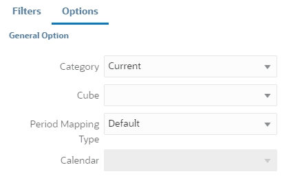

- À côté de Filtres, cliquez sur Options.
- Sous Options générales, acceptez les valeurs par défaut ou sélectionnez les options suivantes :
- Catégorie (scénario de budget).
- Type de mappage de période.
Voici un exemple :

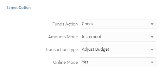

- Sous Target Options, acceptez les valeurs par défaut ou sélectionnez les options suivantes :
- Action de fonds
- Mode de montants
- Type de transaction
- Mode En ligne
Voici un exemple :
- Cliquez sur la flèche vers le bas à côté de Enregistrer et sélectionnez Enregistrer et fermer.

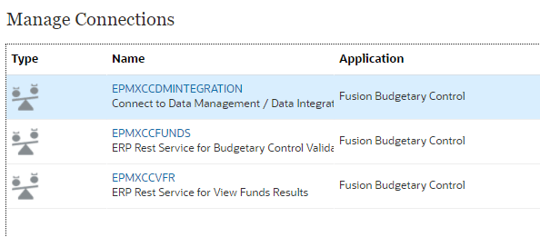

Dans cette section, vous allez créer des connexions pour faciliter l'accès des utilisateurs et le déplacement des données entre Planning Financials et Budgetary Control.
- EPMXCCFUNDS
- EPMXCCV
- ÉPMXCCDMINTÉGRATION
Configuration d'une connexion pour la vérification des fonds
Dans cette section, vous configurez une connexion au contrôle budgétaire pour la vérification des fonds afin de valider les révisions du budget et pour l'amortissement cumulé des fonds.
- Cliquez sur
(Navigateur) et, sous Outils, cliquez sur Connexions.
- Dans Gérer les connexions, cliquez sur Créer.
- À partir des fournisseurs disponibles, cliquez sur Contrôle budgétaire Fusion.
- Entrez le nom EPMXCCFUNDS et ajoutez éventuellement une description.
- Entrez votre URL Oracle ERP en fonction de l'exemple suivant :
https://<ERP Service Connection Name>/fscmRestApi/resources/11.13.18.05/budgetaryControlBudgetTransactions - Entrez le nom de l'utilisateur affecté en tant que gestionnaire de budgets et disposant d'un accès aux données des budgets de contrôle budgétaire avec lesquels vous souhaitez intégrer.
- Cliquez sur Enregistrer et fermer.
Après l'enregistrement, la connexion est répertoriée dans la page Manage Connections.

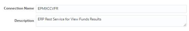

Configuration d'une connexion pour voir le résultat du contrôle budgétaire
Dans cette section, vous allez configurer une connexion au contrôle budgétaire pour afficher les résultats du contrôle budgétaire.
- Entrez EPMXCCVFR comme nom et ajoutez éventuellement une description.
https://<ERP Service Connection>/fscmRestApi/ resources/11.13.18.05/budgetaryControlResultsBudgetTransactions - Entrez le nom de l'utilisateur qui est affecté en tant que gestionnaire de budgets et qui a accès aux données des budgets de contrôle budgétaire que vous souhaitez intégrer.
Conseil :
L'utilisateur doit disposer de l'accès Administrateur de service au contrôle budgétaire.

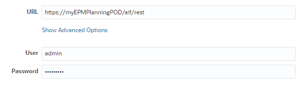

Configuration d'une connexion pour le service d'intégration de données
Dans cette section, vous allez créer une connexion à Data Management et Data Integration pour appeler des tâches d'intégration.
- Entrez EPMXCCDMINTEGRATION comme nom et ajoutez éventuellement une description.
- Entrez votre URL Oracle EPM Planning en fonction de l'exemple suivant :
https://EPM Service connection Name/aif/rest.
- Entrez les données d'identification de l'utilisateur.
Conseil :
Entrez le nom d'utilisateur de l'administrateur du service EPM, dans le format domain.userName, et le mot de passe. Dans les environnements Oracle Cloud Infrastructure, vous pouvez omettre le domaine.
- Click Show Advanced Options.
- Pour chaque combinaison du nom d'intégration utilisé dans le service d'intégration de données et le budget de contrôle, ajoutez un paramètre à lier.
- Dans le champ Nom, entrez le nom du budget de contrôle.
- Dans le champ Value, entrez le nom de l'intégration.
Conseil :
Pour les budgets de contrôle qui partagent le même cube de contrôle budgétaire, vous pouvez entrer le même nom d'intégration de données dans le champ Valeur. - Cliquez sur Enregistrer et fermer.
