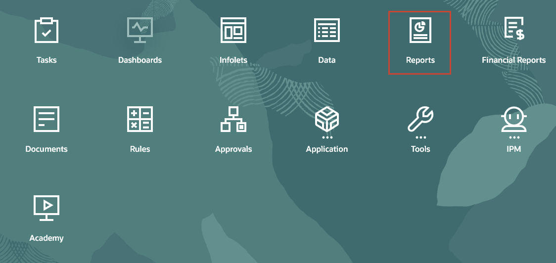

Dans Planning, les rapports sont gérés dans le premier onglet de la fiche Reports.
- Sur la page d'accueil, cliquez sur Rapports.
 Les rapports sont ouverts et affichés dans le premier onglet vertical.

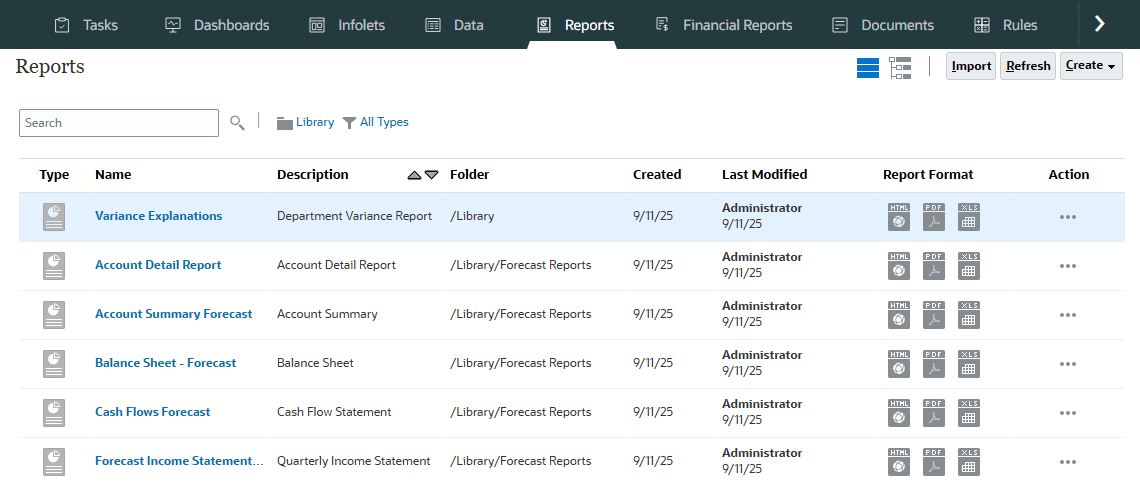

- Vérifiez le contenu de l'onglet Rapports.
          Les rapports sont organisés en dossiers. Vous pouvez importer des rapports à partir de Financial Reporting, actualiser le contenu de la page et créer des rapports à l'aide du concepteur de rapports, de registres et de définitions de séparation.

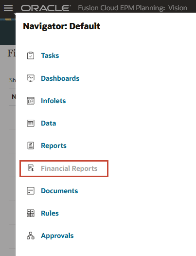

- Cliquez sur  (Navigateur), puis sur Rapports financiers. (Navigateur), puis sur Rapports financiers.

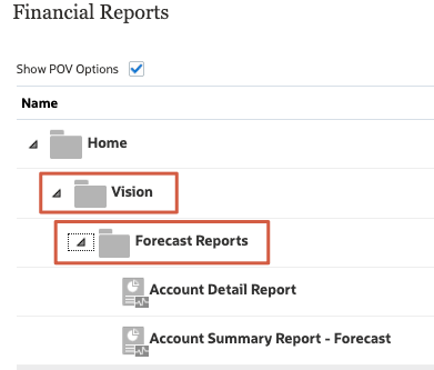

- Dans Financial Reports, sous Home, développez Vision, puis Forecast Reports.

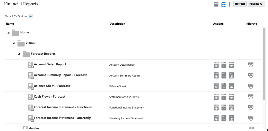

 Vous pouvez migrer des rapports individuels ou tous les rapports.

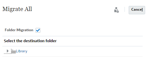

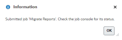

- En haut à droite, cliquez sur Tout migrer.
- Dans Migrer tout, cliquez sur Bibliothèque.
- Dans le message d'informations, cliquez sur OK.

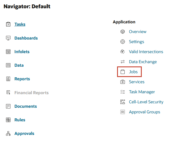

          Vous pouvez suivre le processus de migration dans Jobs (Travaux).
- Cliquez sur  (Navigateur) et, sous Application, cliquez sur Travaux. (Navigateur) et, sous Application, cliquez sur Travaux.
- Dans Tâches, localisez la tâche Migrer les rapports et vérifiez qu'elle est terminée.

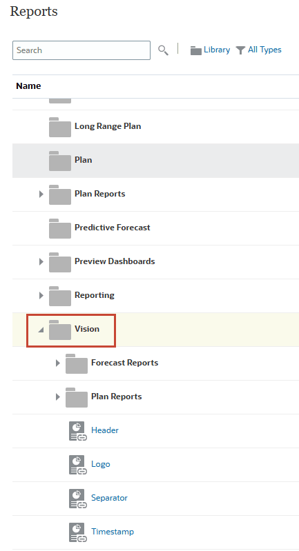

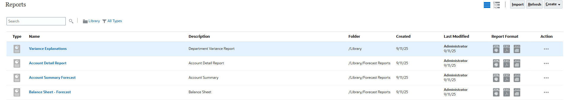

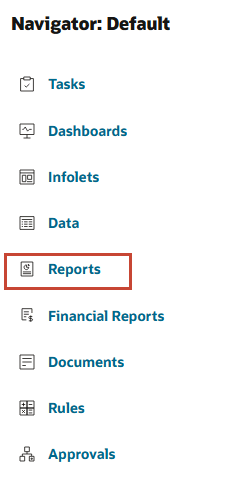

- Cliquez sur  (Navigateur), puis sur Rapports. (Navigateur), puis sur Rapports.
- Dans Rapports, vérifiez les rapports importés.
- En haut à droite, cliquez sur  (Vue de l'arbre). (Vue de l'arbre).
- Faites défiler l'affichage vers le bas, puis localisez et développez Vision.
          Les rapports importés se trouvent sous Vision.

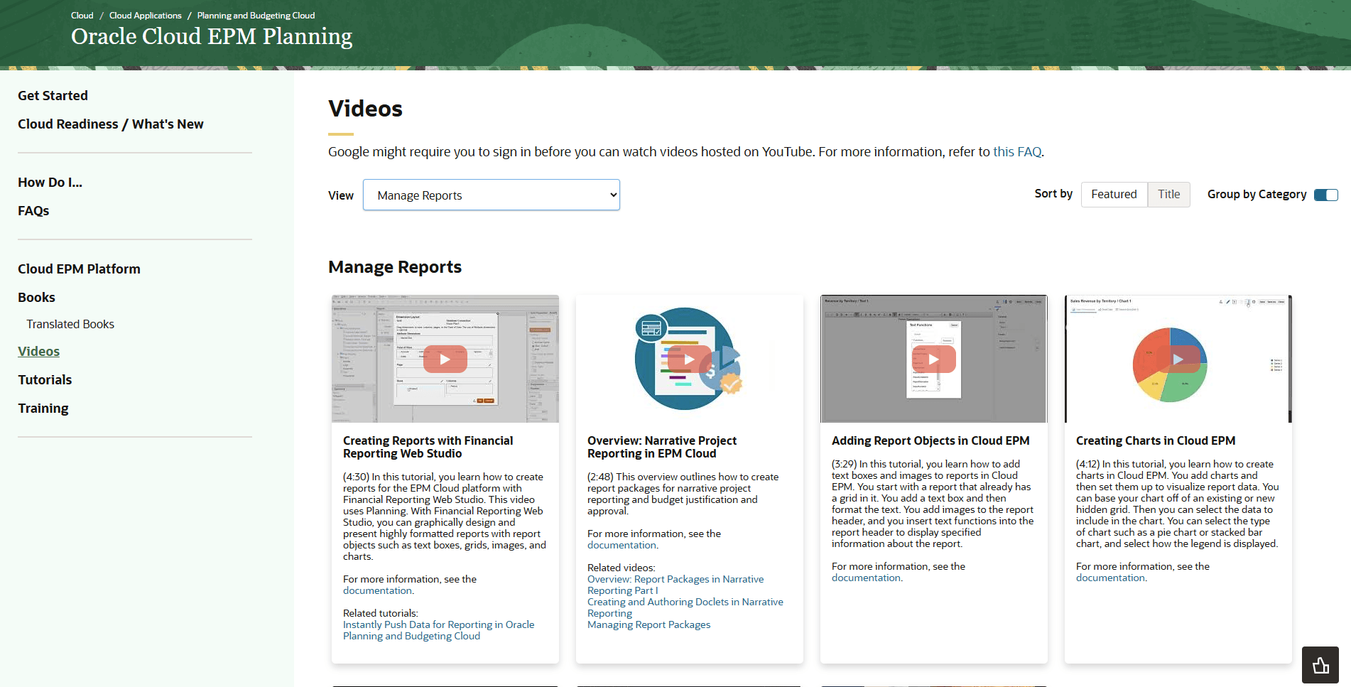

Pour en savoir plus sur la conception de rapports, consultez les tutoriels vidéo :

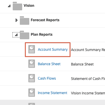

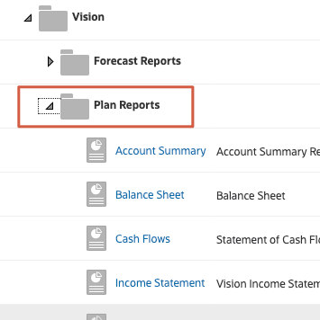

Lorsque vous exécutez un rapport, vous pouvez sélectionner HTML, PDF ou XLS. Vous pouvez être invité à sélectionner un point de vue pour fournir un cadre de référence pour les données. Vous pouvez également exporter des rapports vers Excel.- Dans Rapports, sous Vision, développez Rapports sur le plan.

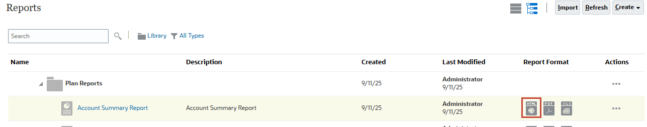

- Localisez le rapport sommaire sur les comptes.

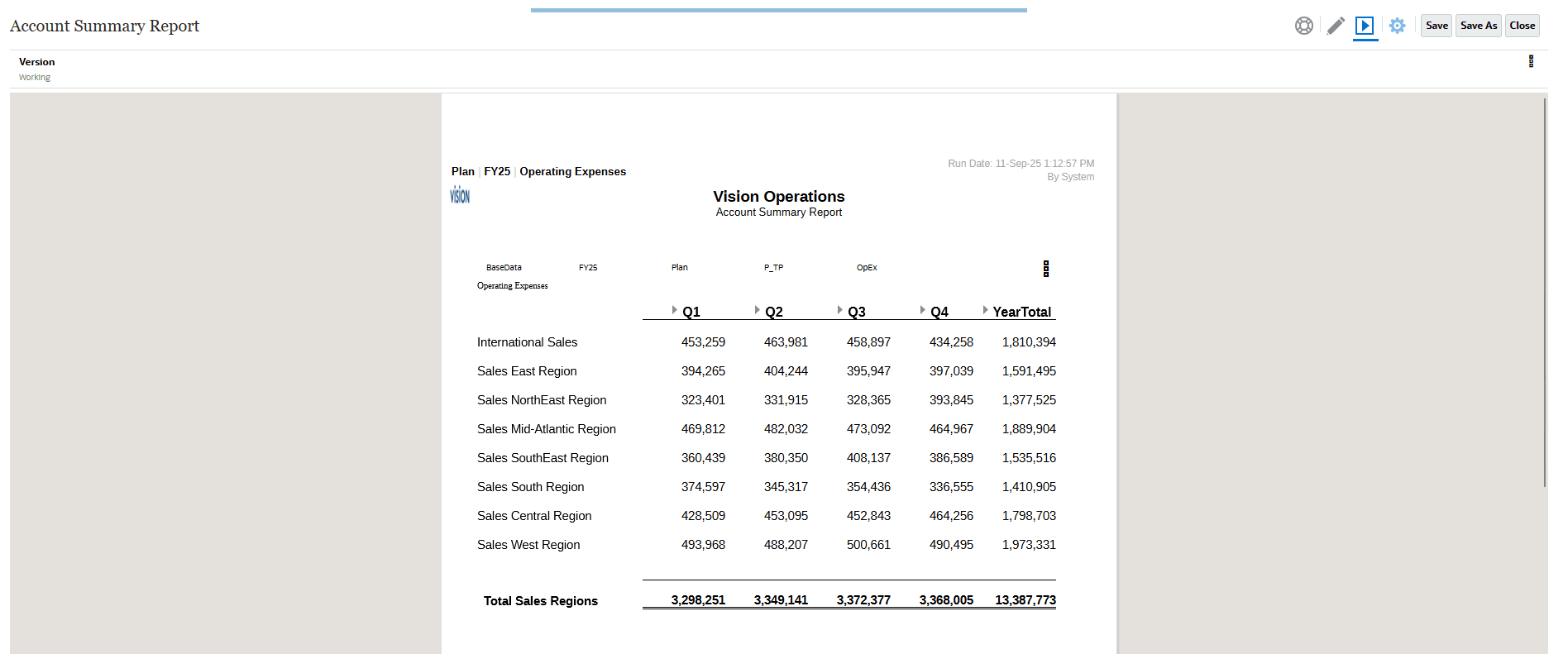

- Pour le rapport sommaire de compte, dans la colonne Format de rapport, cliquez sur  (HTML). (HTML).

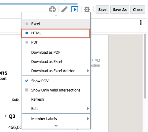

- Lorsque le rapport est affiché lors de l'exécution, cliquez sur  (Actions de rapport) et vérifiez que HTML est sélectionné. (Actions de rapport) et vérifiez que HTML est sélectionné.
- Utilisez les barres de défilement pour voir le contenu du rapport.

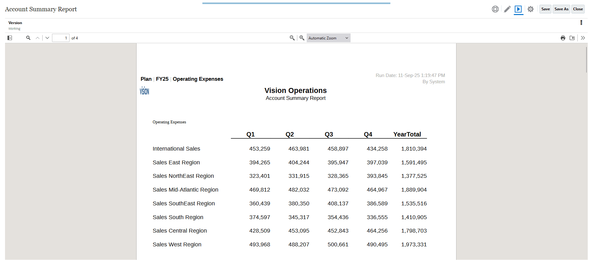

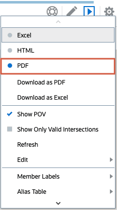

- Cliquez sur  (Actions de rapport) et sélectionnez PDF. (Actions de rapport) et sélectionnez PDF.
 Le rapport est ouvert en mode PDF.

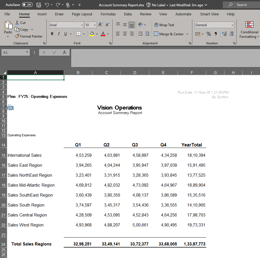

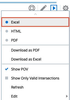

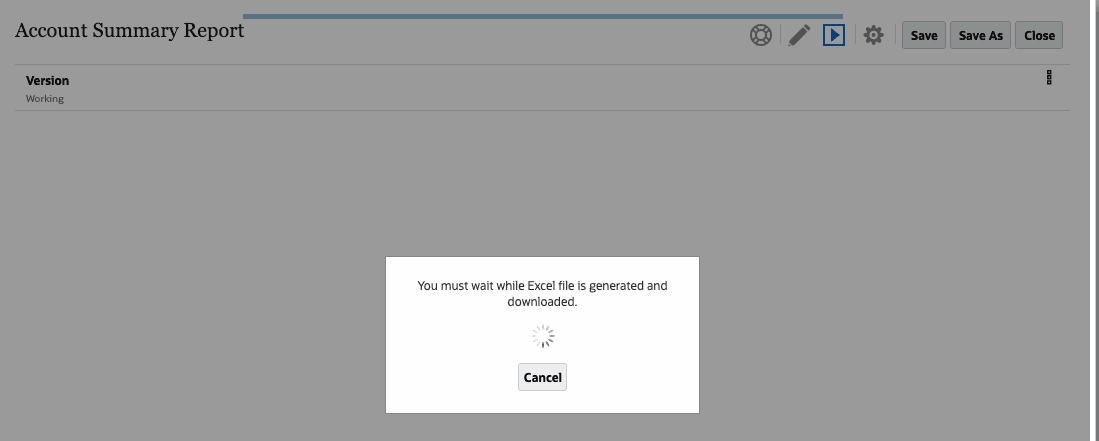

- Cliquez sur  (Actions de rapport) et sélectionnez Excel. (Actions de rapport) et sélectionnez Excel.
 L'exportation du rapport au format Excel prend un certain temps.
- Selon votre navigateur, vous pouvez être invité à enregistrer le fichier, ou le fichier peut être enregistré dans votre dossier de téléchargements par défaut.
          Accédez au dossier Téléchargements et ouvrez le rapport dans Excel.
